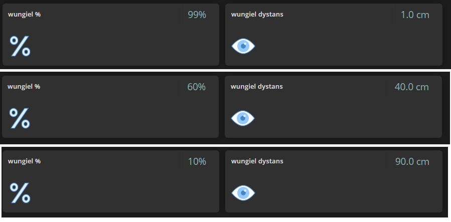

Moje foty pulpitu
 Zrzut ekranu 2020 10 30 o 17.24.24

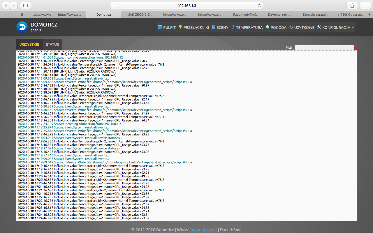

Moje logi
 Zrzut ekranu 2020 10 30 o 17.25.20

(@daniel-g)
Wpisów: 18
No i działa 😀
