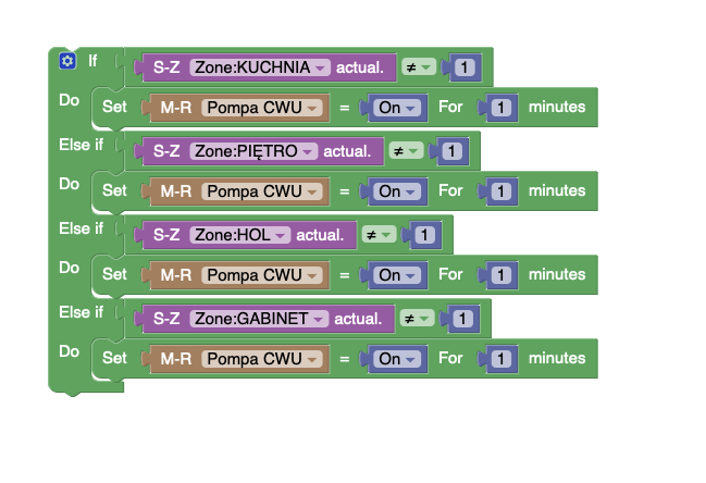

Witajcie w pierwszym moim poście:)
Taki plan jest - Domoticz zbiera informacje z czujek satela. Na bazie naruszenia trzech strategicznych czujek domoticz włącza pompę cyrkulacyjną na dwie minuty (oczywiście pompa jest podłączona pod przełącznik z zainstalowaną Tasmotą:).
Chciałbym jednak aby uruchomiona raz pompa na dwie minuty, nie reagowała na kolejne naruszenia z czujek przez n-czas, no bo przecież nie ma potrzeby ciągłego uruchamiania pompy jeśli już przetoczyła wodę a my znajdujemy się ciągle w obszarze naruszania czujek. Macie jakiś pomysł

Oj chyba moja wiedza nie jest jeszcze tak duża:) W następnym poście wrzucę skrypt. Sam skrypt uruchamia tylko pompe, tasmota ma PulsTime 160 który wyłącza pompę.

@steel_rat Extra, dziękuję. Muszę zerknąć w inne możliwości poza blocky. Jeszcze chodzi za mną program do grzałki CWU, który uwzględni naszą rutynę oraz produkcję PV.

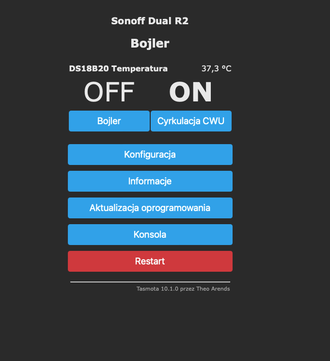

Patrzę w logi tasmoty i widzę, że po implementacji Twojego skryptu, Power2 zamiast na 3 minuty (tak zmieniłem), włącza się wyłącznie na krótki pik, a często jednak pracuje tak jak powinien (3 minuty). Jakiś pomysł ?
Dodane : 14/04/2022 3:20 pm
dz.devices(10).switchOn().checkFirst().forMin(3)
To włącza pompę na 3 minuty, wcześniej sprawdzając jej stan. Może zmień na
dz.devices(10).switchOn().forMin(2)
