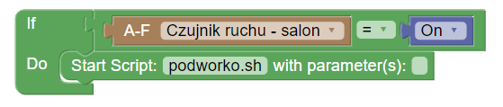

U mnie zadziałał prosty skrypt na blockly, który uruchamia skrypt dla telegrama, oczywiście dodatkowo trzeba było zmienić uprawnienia do skryptu (ale to już było opisane).
W załączeniu budowa prostego, testowego skryptu w blockly 😉
 skrypt telegram blockly
Dodane : 20/03/2020 10:44 am

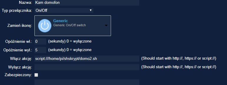

@upiter81 kolega @mucha35 pytał czy to co zawiera skrypt bash można ułożyć z bloków a nie czy można aktywować skrypt z poziomu blockly. Do tego co Ty zrobiłeś nie potrzeba nawet blockly , wystarczy tak
 teleg
Dodane : 20/03/2020 12:28 pm
