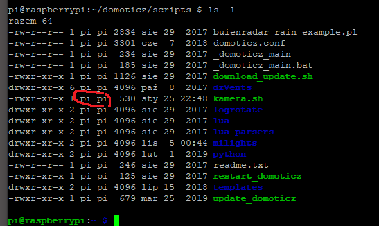

jeśli chodzi o komendę
sudo chmod +x kamera.sh
to ją zrobiłem ale dalej jest pi a nie tak jak u Ciebie root
 pi
Dodane : 26/01/2020 9:21 pm
Wpisów: 5325
To usuń ten skrypt i stwórz drugi taki sam z poprawnymi uprawnieniami dla usera root , wcześniej nadałeś uprawnienia 755 a ja nie wiem dlaczego, skoro miałeś napisane jak to zrobić

sory ale z linuksa jestem cieniutki ale dzięki Tobie się poducze.
ok mam juz tak jak u Ciebie też jest root
skrypt się uruchamia

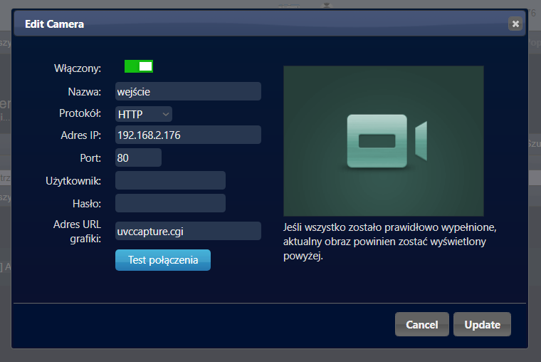

(@muchac35)
Wpisów: 512
W ostawieniach domoticza mam tak ustawione aby widzieć obraz z tej kamery działa gdy nie podaje hasła i loginu

No to po co podajesz usera i hasło dla wget?
wget -O /tmp/zdjecie.jpg "http://192.168.2.169/uvccapture.cgi"
powinno działać.
Dodane : 03/02/2020 10:36 pm
