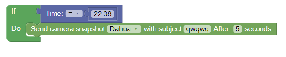

czy poprzez blockly da rady ustawić aby domoticz wysyłał mi zdjęcie z kamery na telegram?
takie coś zrobiłem ale to chyba nie ma prawa działać bo nawet nie wiem gdzie wpisać aby to na telegram było wysyłane

w blockly raczej nie da rady , powinieneś dodać do kamery dowolny przełącznik i do akcji przełącznika dodac sobie skrypt bash .
Poszukaj  na forum domoticz , wszystkiego nie mogę tak na tacy 🙂

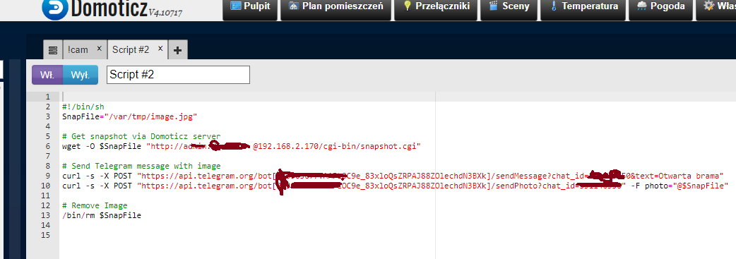

2020-01-24 23:27:30.608 Error: EventSystem: SyntaxError: invalid syntax
2020-01-24 23:27:30.621 Error: EventSystem: Failed to execute python event script "Script #2"
2020-01-24 23:27:30.622 Error: EventSystem: File "<string>", line 6
2020-01-24 23:27:30.622 Error: EventSystem: wget -O $SnapFile "http://admin:xxxxxx @192.168.2.170/cgi-bin/snapshot.cgi"

wklej ten adres kamery do przeglądarki i zobacz czy dostaniesz fotkę z kamery , jak tak to napisz jak tworzysz ten skrypt i jakie nadajesz mu uprawnienia
Tylko nie pisz mi że dodajesz ten skrypt w domoticz jako skrypt  Python 🙂

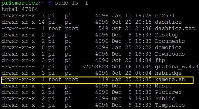

U mnie działa ! A tak serio to skopiuj zawartość skryptu z terminala i wstaw tu dokładnie to co tam masz , może przy kopiuj / wklej coś się źle skopiowało i jeszcze sprawdź czy masz u siebie tak jak na foto poniżej

@muchac35 skoro nie wiesz jak sprawdzić to zapoznaj się z tym http://www.ubucentrum.net/2009/12/podstawy-uprawnienia-i-prawa-dostepu-w.html
Chociaż szczerze mówiąc wszystko jest jak na dłoni na tej fotce . Jak masz inne uprawnienia dla tego pliku to zmień na takie jak u mnie, ( wystarczy wiedza z tego linku )

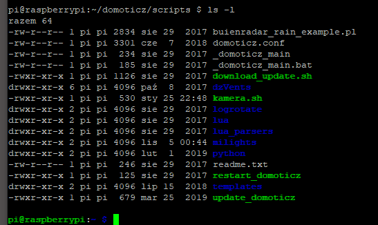

chyba mam dobrze uprawnienia tylko nie znałem spodobu komendą ls -l zawsze ustawiałem w Totalcomander atrybuty aby były dla pliku wykonawczego 755
mam tak zamiast root jak u Ciebie mam pi
 755

@muchac35 no to nie masz tak samo
