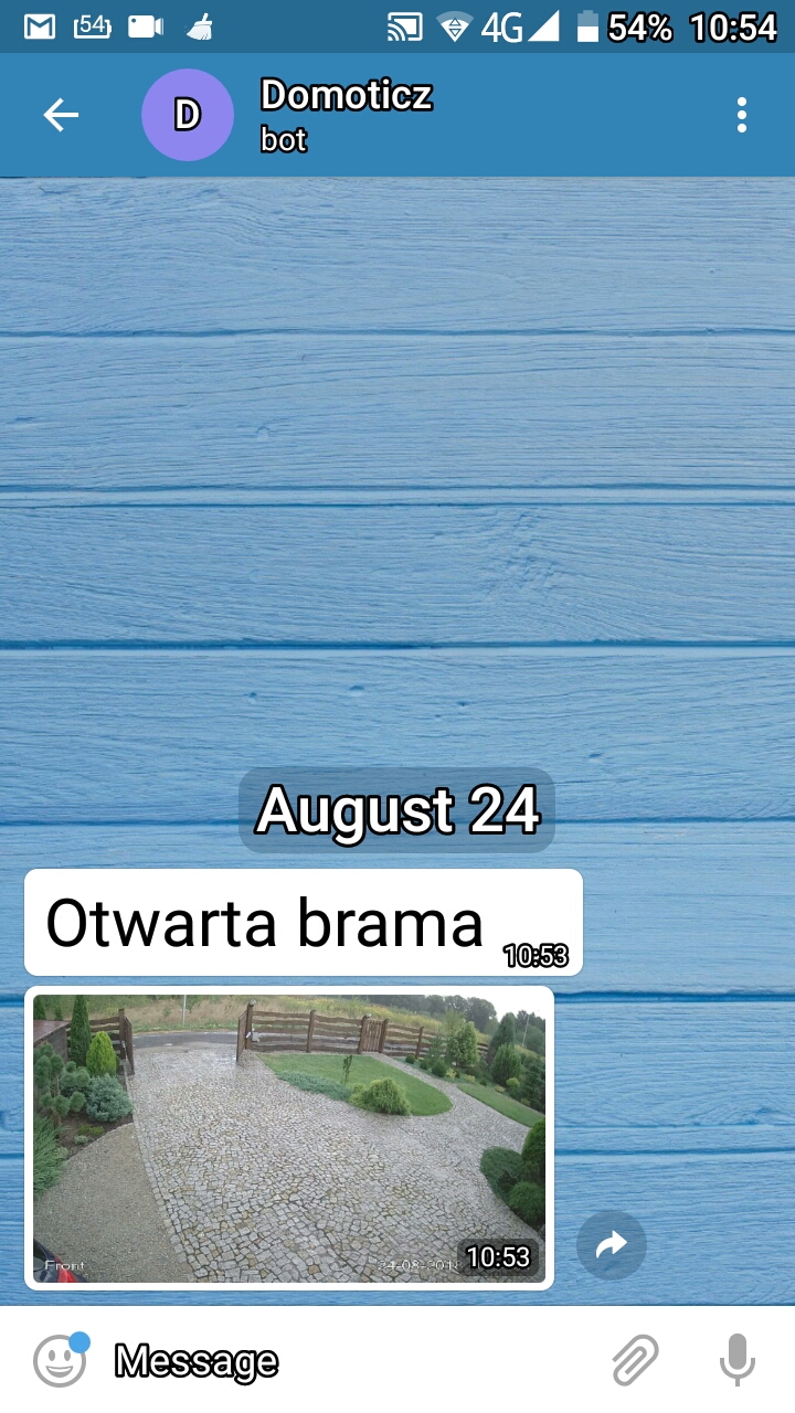

Po wykonaniu powyższego skryptu w ciągu kilku sekund otrzymujemy wiadomości od naszego bota, wyglądające tak jak na poniższym foto.

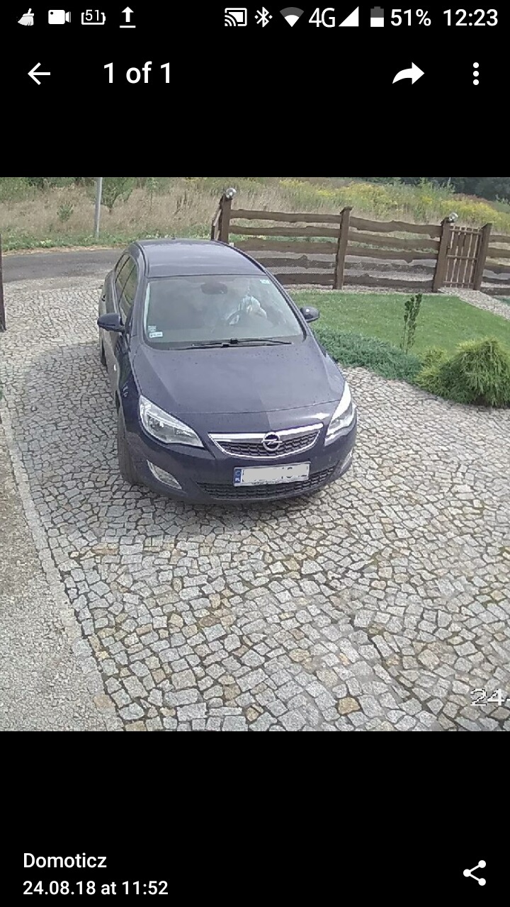

PS 2 Taki zrzut z kamery oczywiście daje się powiększyć
