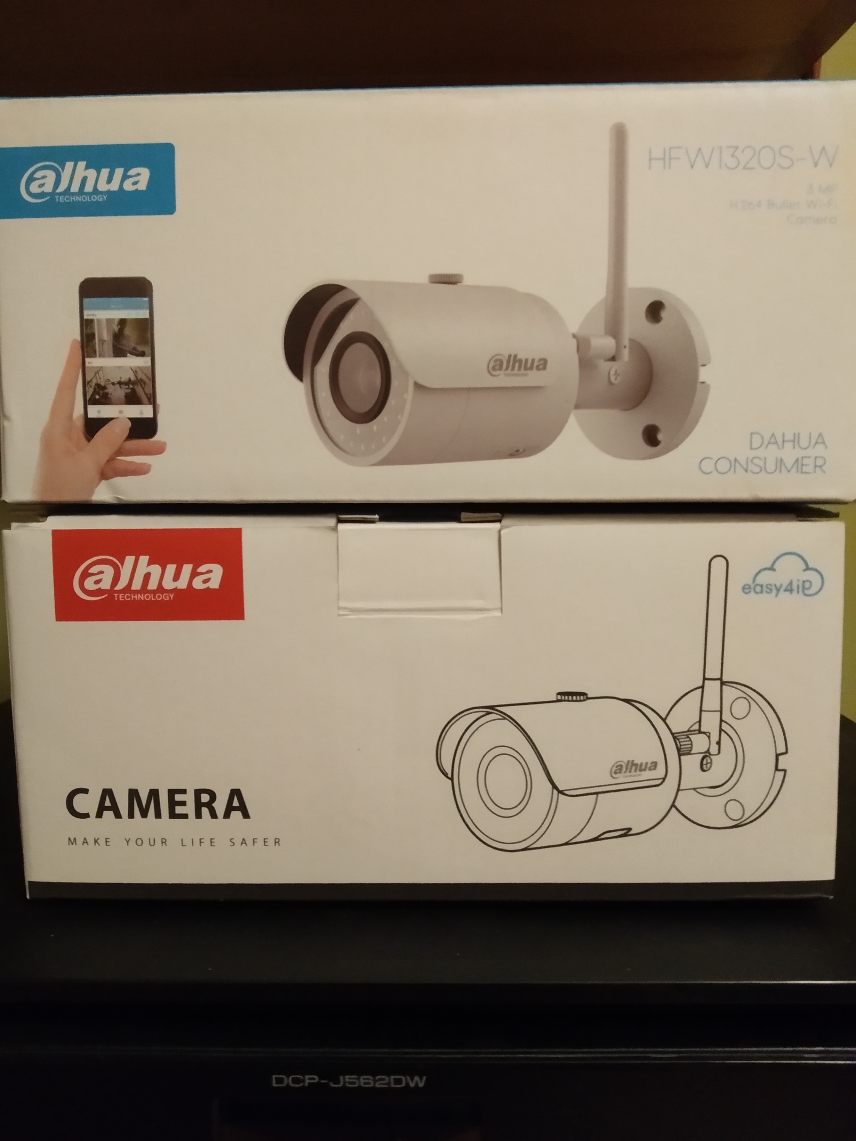

A jak ma się do tego komentarz producenta:
"Uwaga! Kamery Dahua Consumer są dedykowane do zarządzania tylko poprzez aplikację imou (poprzednia nazwa Lechange). Urządzenia te nie posiadają interfejsu WEB. Seria Consumer realizuje zapis nagrania tylko po detekcji ruchu (brak nagrywania ciągłego) - zapis ok. 1 - 1.5 minuty w zależności od czasu trwania ruchu przed kamerą."?

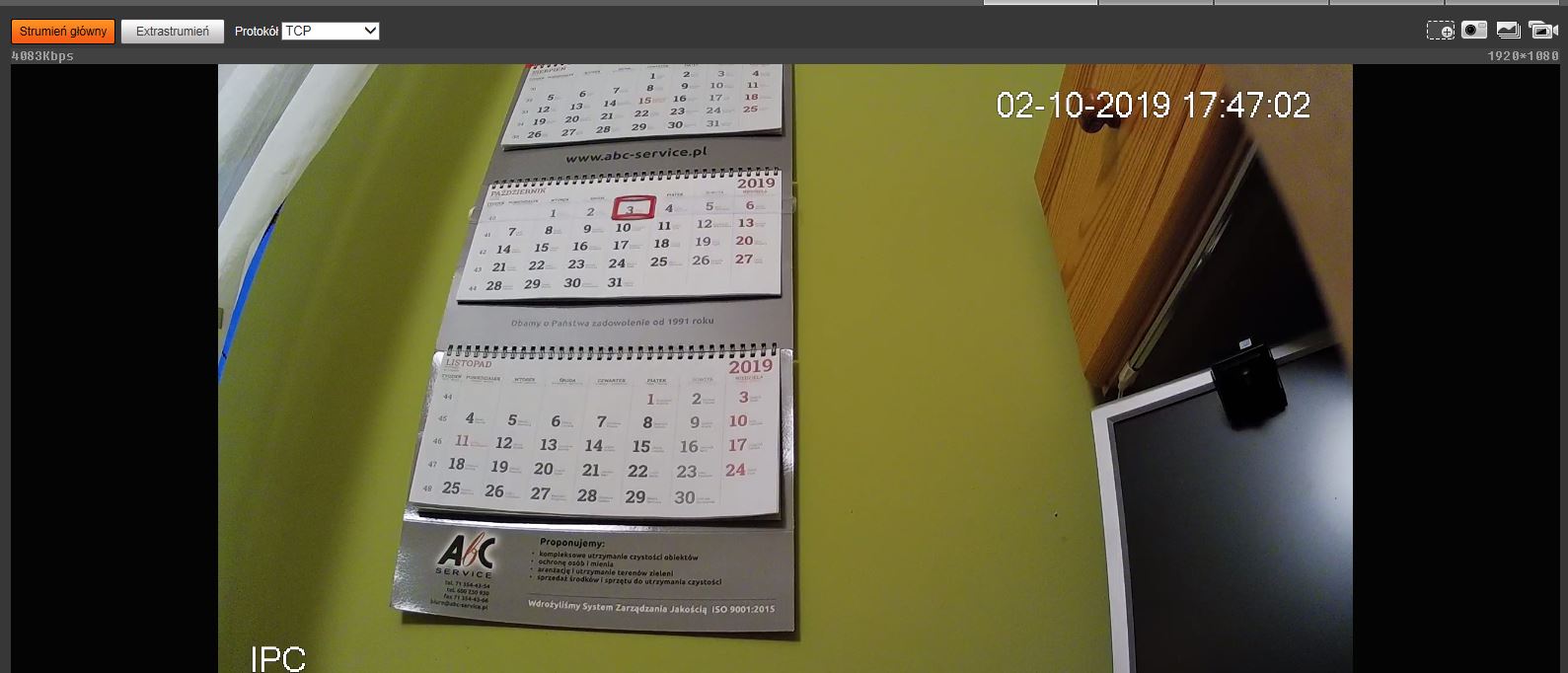

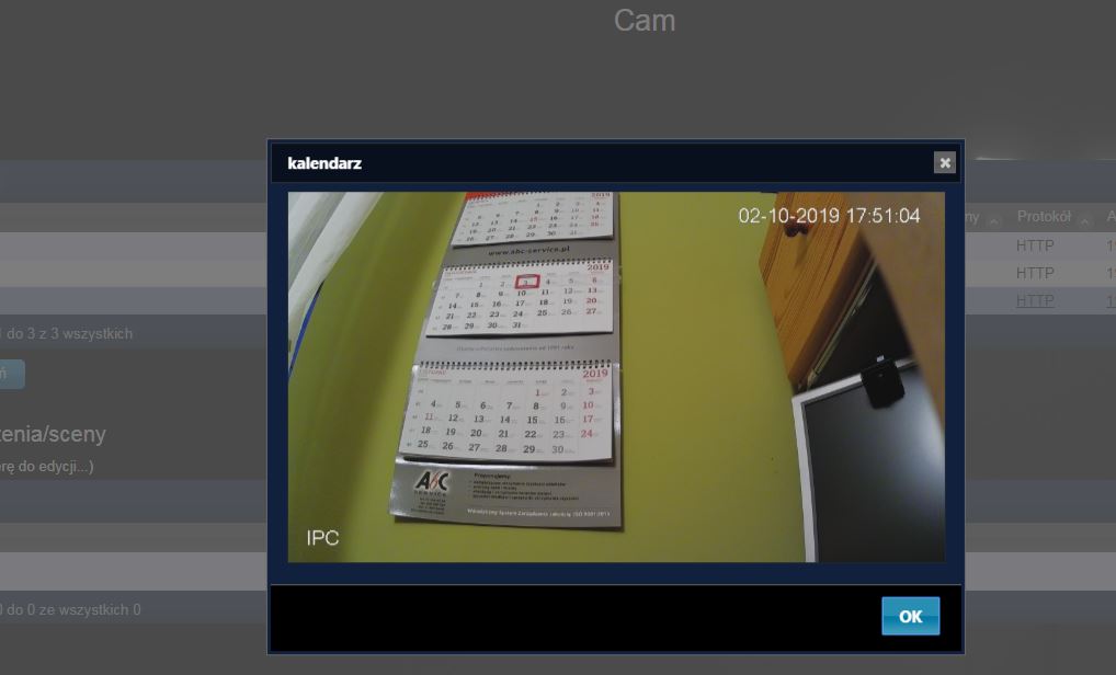

@adso Nie wiem co Ten "Producent" chce przekazać , nagrałem małe wideo żeby może wysłać do tego "Producenta" z zapytaniem co to jest jak nie interfejs WEB , dodatkowo nie zakrywając IP i portu widać że kamera współpracuje z domoticzem.
Mam kilka takich kamer całkiem nowych w wersji 2 i 3 mpx , sprawdzę czy coś się zmieniło i dam znać niebawem
Tu link do obejrzenia https://drive.google.com/file/d/18HiIZhhcPLSdSyQpaLkmaT8WzvjXCIWb/view?usp=sharing
EDIT

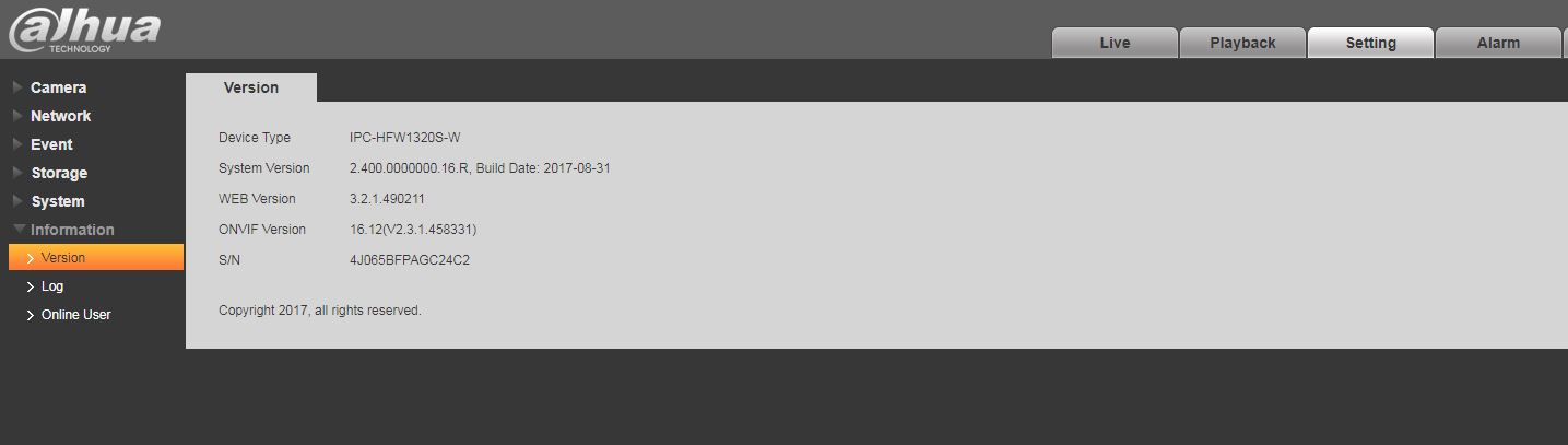

Po weryfikacji kamery 3 mpx czyli HFW1320S-W
WEB

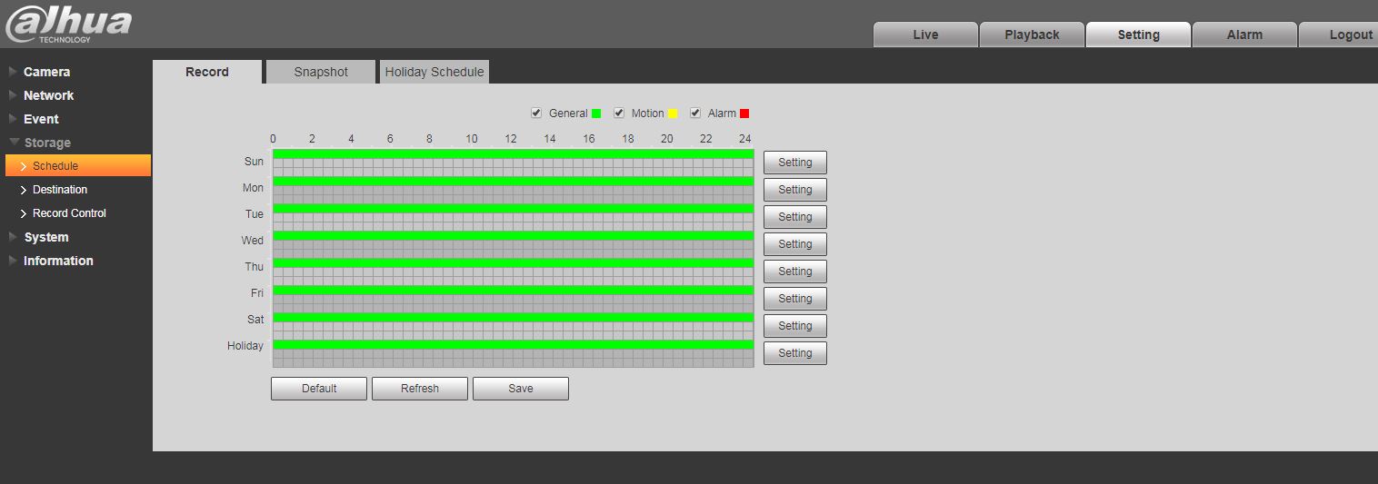

Tryb ciagły nagrywania

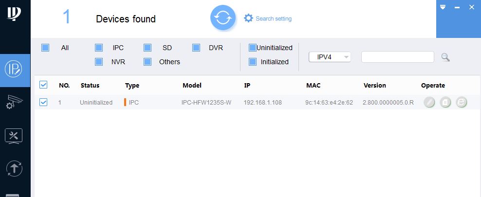

Kamera HFW 1235S-W czyli 2mpx
Po wyj z pud 2 mpx

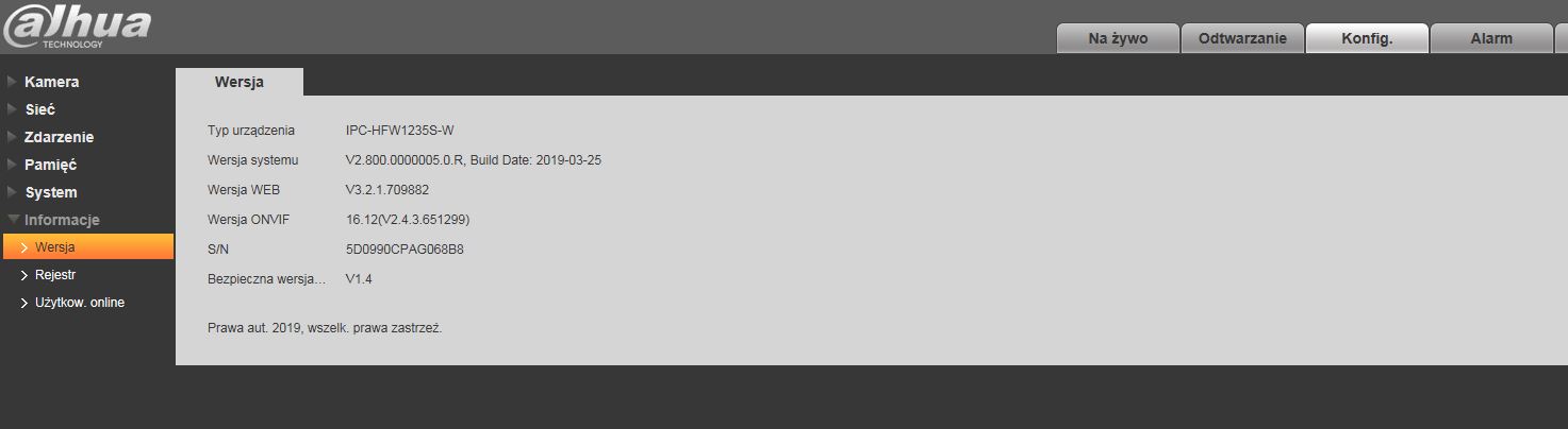

2 mpx 2
2 mpx domoticz
2 mpx
Różnice w opakowaniu
