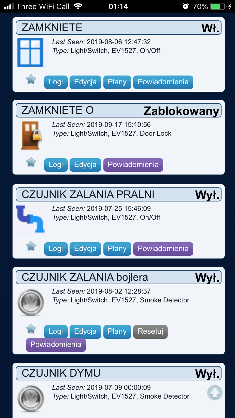

HEJ posiadam tego rf linka ktorym sie bawilem i uwazam ze warto go sobie zakupic. Nawet jak nie bedzie dzialalo z tymi roletami. Obecnie go wywiozlem do domu rodzicow. Mozna go zakupic tylko od producenta jak wspomnial isom. Uwazam wart tej ceny poniewaz w latwy sposob mozna wiele sobie do domoticza popodlanczac. Sciaga sie potem plik ze strony rflinka tam bedzie gotowy program do zaladowania softu tez ze strony rflinka. Latwy sposob. Potem po podlaczeniu do maliny ja akurat mam 3b+ przez usb ( nie wiem jak jest z rpi4) ale powinno dzialac, potem w domoticzu wyszukujesz rf link usb .

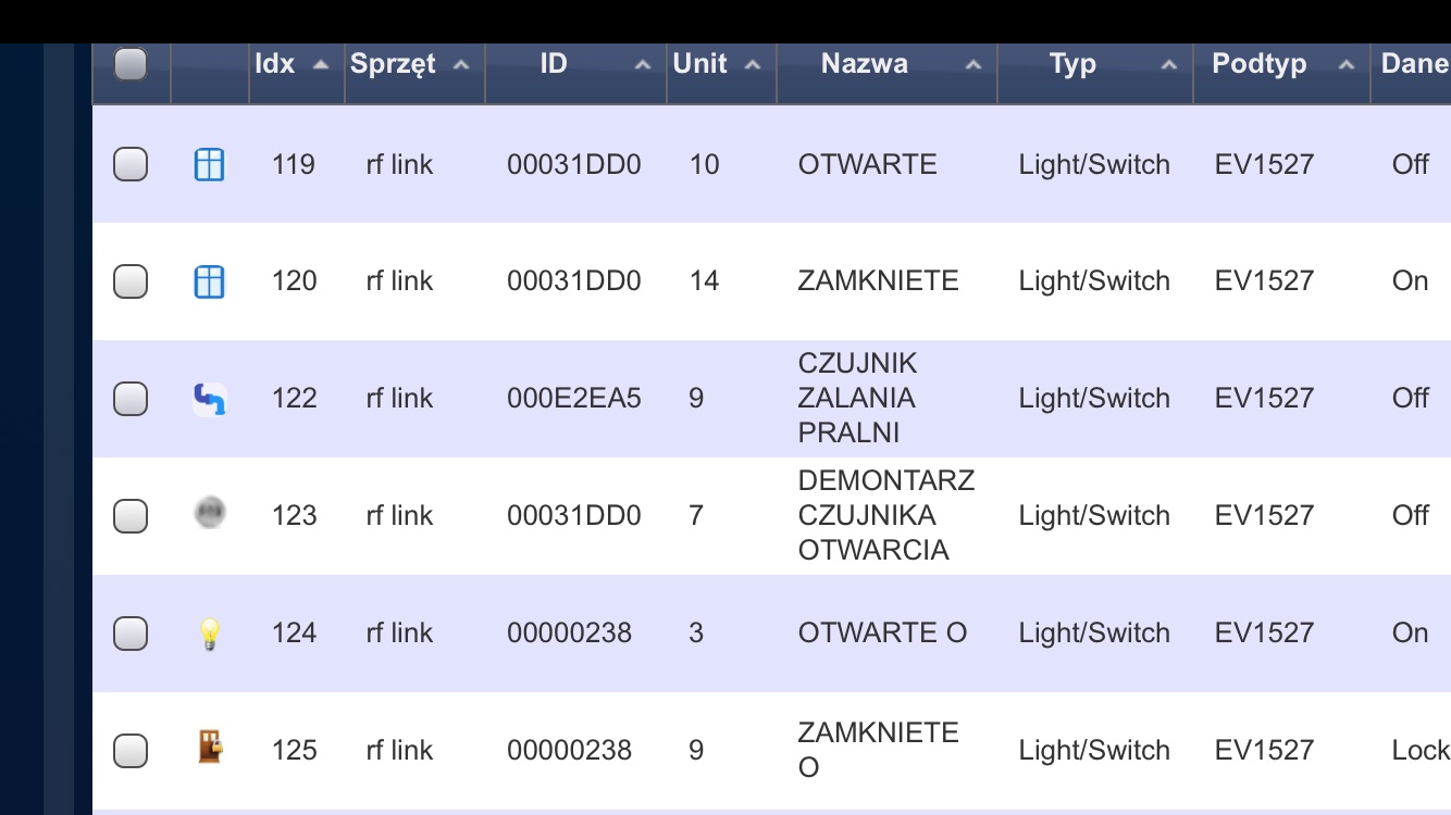

Dodawanie urzadzen nastepuje gdy zostanie wyslany w eter jakis sygnal 433mhz. Jesli jest to czujnik otwarcia dzwi to trzeba rozlaczyc magnes od czujnika i z powrotem go zlaczyc. W taki sposob domoticz wykryje dwa urzadzenia. Jedno jako otwarcie drugie jako zamkniecie. I mamy dwa wlaczniki. Wchodzimy w zakladke domoticza i dodajemy go zielona strzalka jako uzywane. Nastepnie w blokly zrobilem regule. Jak jest otwarte to wylacz zamkniecie. Jak jest zamkniete to wylacz otwarczie. Tylko ze mamy dwa wlaczniki a potrzebny nam jest jeden. Wiec jeden mozemy ukryc albo go dac na sam dol w wylacznikach. Ikone sobie zmieniamy na okno lub drzi. I to wszystko. Niektore czujniki maja jeszcze jeden sygnal informujacy jak ktos ten czujnik zerwie z ramy okna lub drzw. Niektore tego nie maja. Niektore rf link odbiera tylko jeden sygnal np otworz ale zamknij nie odbiera. I taki czujnik narazie lezy w szufladzie.
Mam tez czujnik zalania. Musze wspomniec ze sa bardzo tanie wsxystkie czujniki 20-50zl.
Ten czyjnik tez domoticz wyktyje gdy wie elektrody przylozymy do jezyka. I zielona strzalka dodajemy do uzywane.
Posiadam tez czujnik pozaru. Po nacisnieciu przycisku domoticz go tez wykrywa.
Posiadam tez czujnik tem z wilgotnoscia. Wszystko to na baterie. Narazie wszystko smiga od 2 miesiecy a wczesniej testowalem je w swoim domu okolo 5 m-cy.

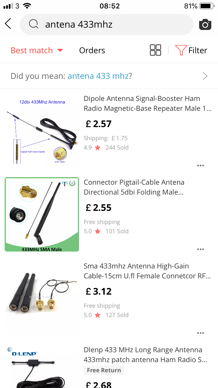

Antene dokupilem z kablem na ali okolo 15 zl. Do tego potrzebne jest tez arduino mega okolo 25 zl.
Antena w domu zasieg okolo 10-15 m. Z pierwszego pietra do piwnicy sygnal nie chce dojsc. Ale to dlatego ze w podlodze na parterze  dalem folie taka jakby aluminowa pod podlogowke. Ktora nic mi nie przepuszcza do piwnicy. Nawet probowalem postawic ruter na podlodze i z telefonem bylem pol metra od rutera pod podloga i nie mnialem wifi. Rozwiazalem to dajac drugi ruter do piwnicy.
Rf link  ma swoje wady , a bo to 433mhz i np majac jeszcze sterowanie silniczkiem nie mam w domoticzu polozenia rolety. Ale w tym uladzie 433mh dla silkika sa wypuszczone piny na kontraktrony. Jezeli roleta dojdzie do kontraktronu to silkik sie zatrzyma. Koszt tej plytki z obudowa 30zl.
Mozna tez nabyc wiele urzadzen 433mhz i w wiekszosci powinny dzialac. Np stacje pogody lub gniazdka ktorych nie mam.
Wspominajac ta stacje pogody to akurat uzylem tylko czujnika temp-wilg ktora to nadaje na 433mhz.
Warto kupic ze wzgledu na latwosc dodawania nowych urzadzen po najnizszej cenie.

Antene i arduino kupilem na aliexpres. Ta pierwsza. Tak jak wspomnialem zasieg okolo 10,15,20 m w zaleznosci jakie mury. Ale w przyszlosci chcialbym ten zasie zwiekszyc. Cos tam czytale na ten temat ale odpuscilem i jeszcze nie wiem jak to zrobic.

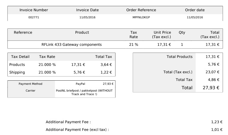

a jeszcze zapomnialem cena rf linka jest netto i trzeba doliczyc podatek ja w angli zaplacilem dodatkowe 5£

W moim przypadku płaciłem paypal'em, zresztą zobacz na fakturze:
 invoice rflink
