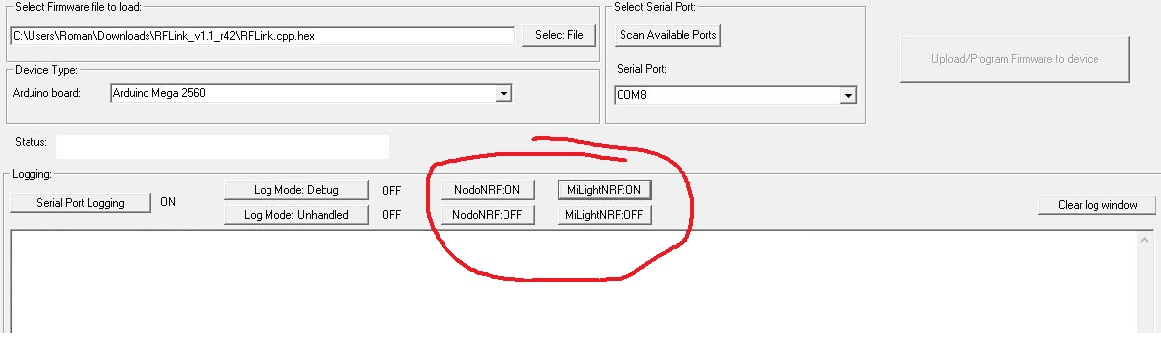

W które piny podłączyć Moduł radiowy nRF24L01+ PA LNA 2,4GHz do Arduino Mega?
Czy ten moduł będzie obsługiwał żarówki MiLight? gdy włączę tu screen:
Dodane : 21/10/2019 2:11 pm
@muchac35 na tej stronie z której skopiowałeś ten screen masz wszystko ładnie rozpisane https://prntscr.com/pm80c3
