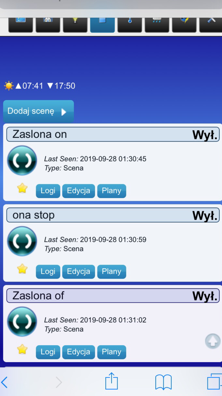

To tak czy chyba. Ale mniejsza o to. Rf link caly czas nasluchuje. Gdy wcisniesz jakis przycisk na pilocie to pokarze sie po odswierzeniu strony w urzadzeniach nieuzywanych i trzeba je dodac jako push button on. I tak z kazdym.
Fajnie by bylo gdybys dal jakis filmik jak to u ciebie dziala. Pomalu sam chce zrobic na dwa podwojne okna cos. Ja narazie obmyslam ale moze cos kupie gotowego bo cos stworzyc to tez cenny czas

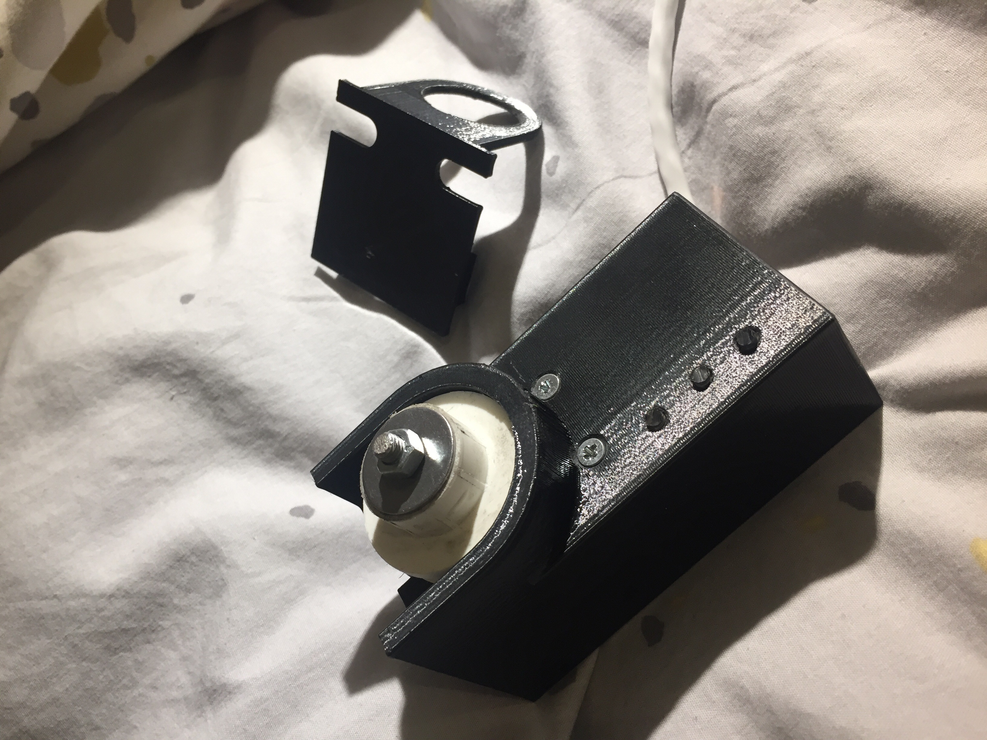

a to moje ostatnie wypociny

co to zrobiłeś bo nie mogę wymyślić?

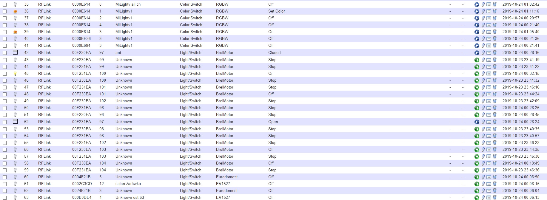

a ja mam takie urządzenia z RFLINKA

A masz na kazda rolete tak? tylko nie sceny jak mam ja tylko wlaczniki pusz button on

Tak na kazda rolete mam on off
Napisz co to za urzadzenie zrobiles?

Jak masz na pilocie trzy przyciski gora , dol, stop to powinien ci rf link wykryc trzy przyciski. Z kazdym robisz button on. W przyszlosci mozesz to sobie inaczej  rozwiazac. Chodzi teraz czy wszystkie trzy dzialaja. Bo moze tak byc ,ze rf link wykrywa tylko dwa gora i dol. Wtedy nic nie da sie  zrobic.Bo to zalezy od tworcy softu na rf link czy uaktualnil i dodal nowe urzadzenia czy nie . Mozna bylo do niego pisac. Ale jak zauwazylem dawno chyba nie bylo aktualizowane.Próbuj i pytaj
Ja mnialem taka sytuacje na czujniku zamkniecia drzwi  . Rf link wykrywal tylko sygnal otwarcia , a zamkniecia nie i sobie lezy narazie w szufladzie  Takie to uroki  . Najlepiej jest zeby sie wymieniac info ktore urzadzenia dzialaja a ktore nie
Wracajac co ja robie?
A.... wydrukowana obudowa w 3D plus silkik na 12v-  i narazie sterowanie silnikiem na 433mhz  . Tam mam trzy buttony stop , zamk, otwarte
To bedzie do zaslon ktore istnieja juz z lancuszkami . Ale nie jest to dobre na 100 %  bo wada 433 jest ze nie mam info zwrotne w jakiej pozycji jest zaslona. Moge dodac na wifi kontraktrony ale to bez sensu lub mysle jaki dac tam na wifi esp.
Najlepsze to shelly 2.5 ale cena plus (bo potrzebuje z 6 szt) musze sterowac silniczkiem na 12v a nie impulsami jak ma  shelly. Jak by ktos mnial jakis pomysl to chetnie skorzystam .

Rolety firmy  YOODA i wykrywa mi tylko góra i dół nie ma niestety stop (ale przynajmniej działa)

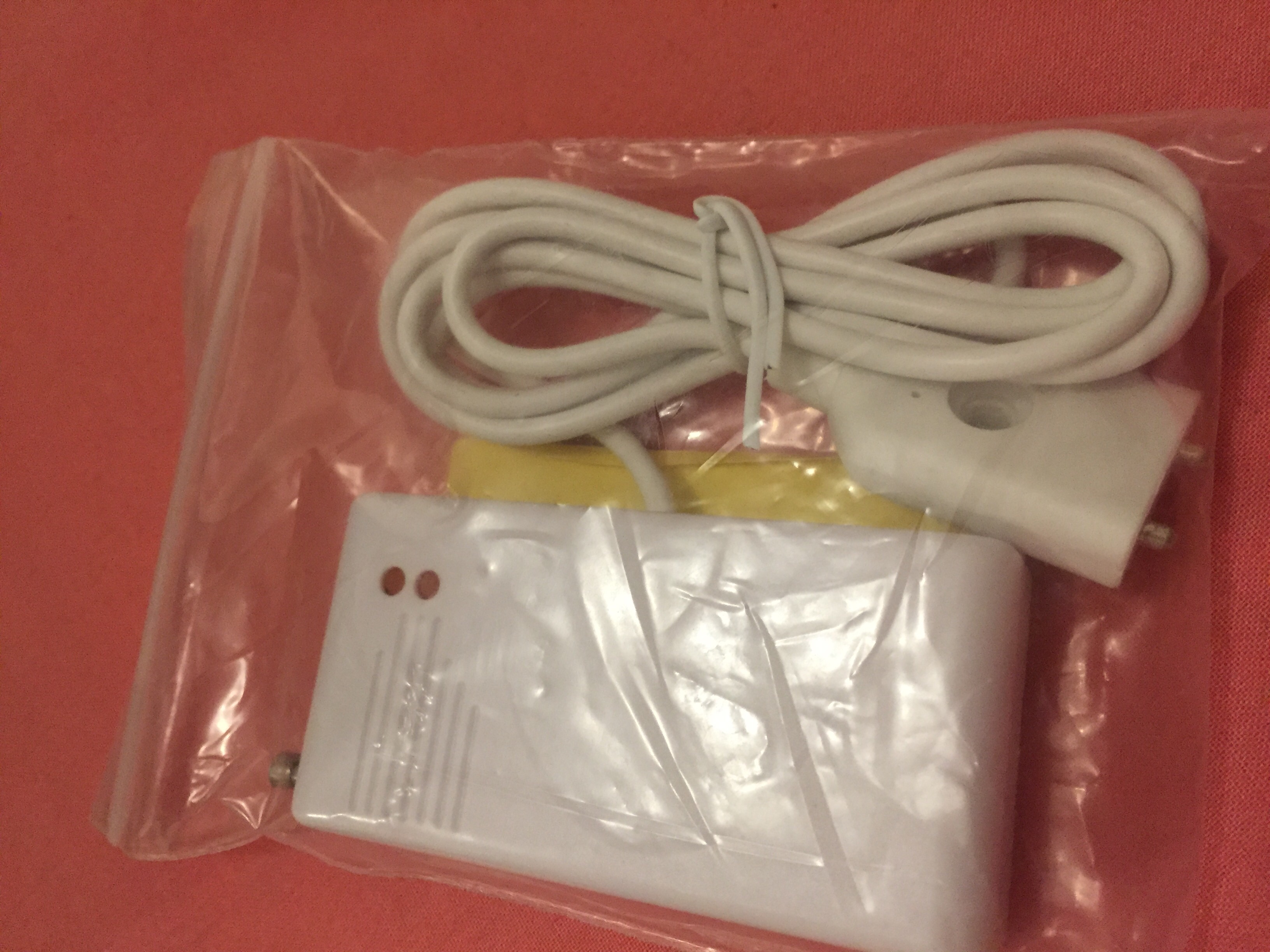

Czujnik zalania? Osobiscie uzywam takie i dzialaja
