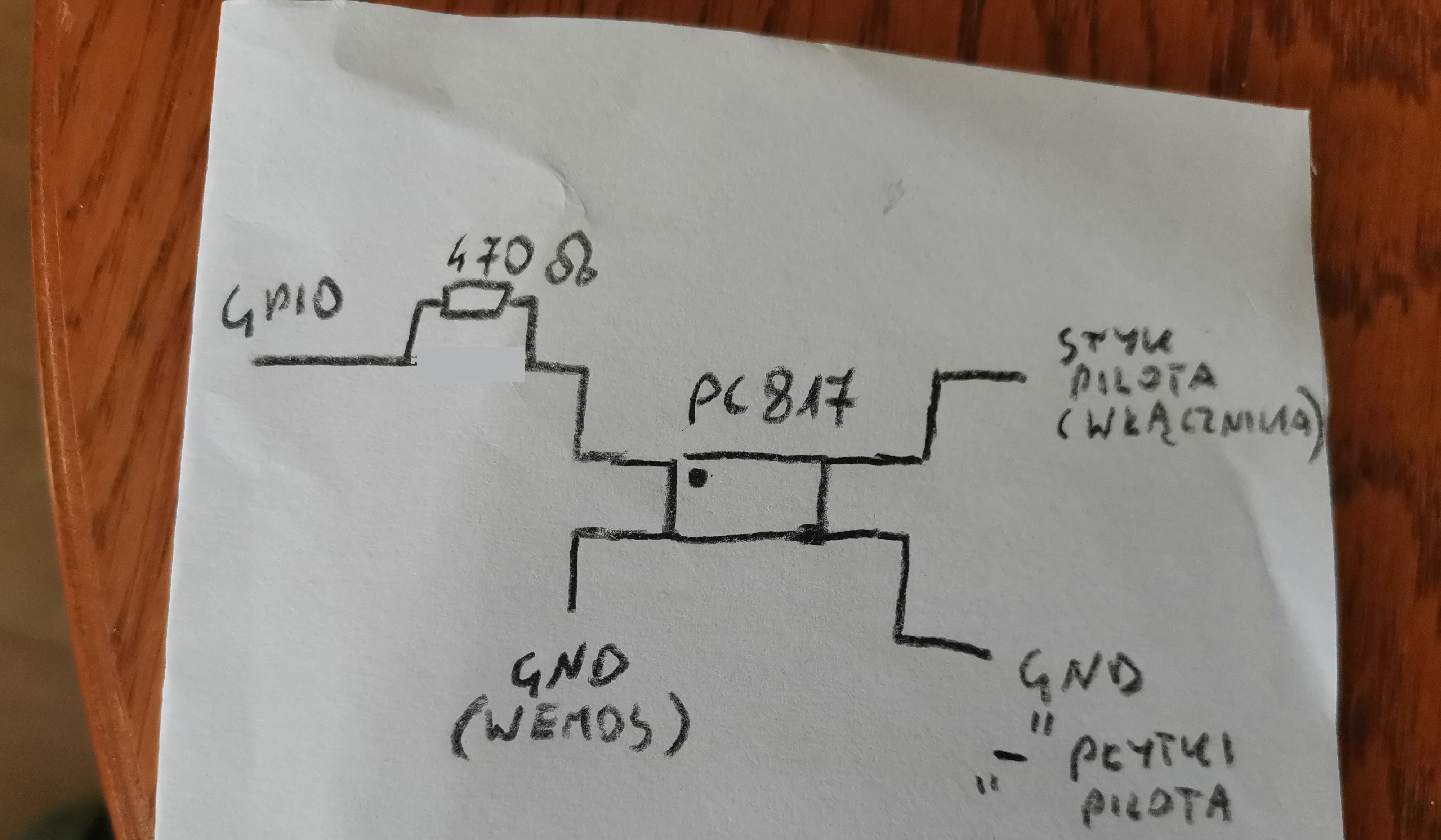

Jako ze posiadam rolety sterowane radiowo mobilus i mam do nich naścienne piloty zrobiłem sterowanie przy użyciu esp8266 i transoptorów do zwierania styków pilota otwórz i zamknij i to przy użyciu softu t5 sterowanym pod domoticzem
Na początek wgrałem soft do t5 ustawiłem aby byly tylko dwa przekaźniki odpowiednio na gpio12 i gpio15 nastepnie pod dane piny podłączyłem transoptor pc817 (schemat w załączniku) i wyjścia z transoptora podłączyłem pod pilot mobilusa
zasilanie jakie użyłem do esp8266 to hlk pm01 ....w pilocie pozbyłem sie baterii  i również zasiliłem z hlk pm01 ...masy pilota transoptorów i esp8266 połączyłem razem

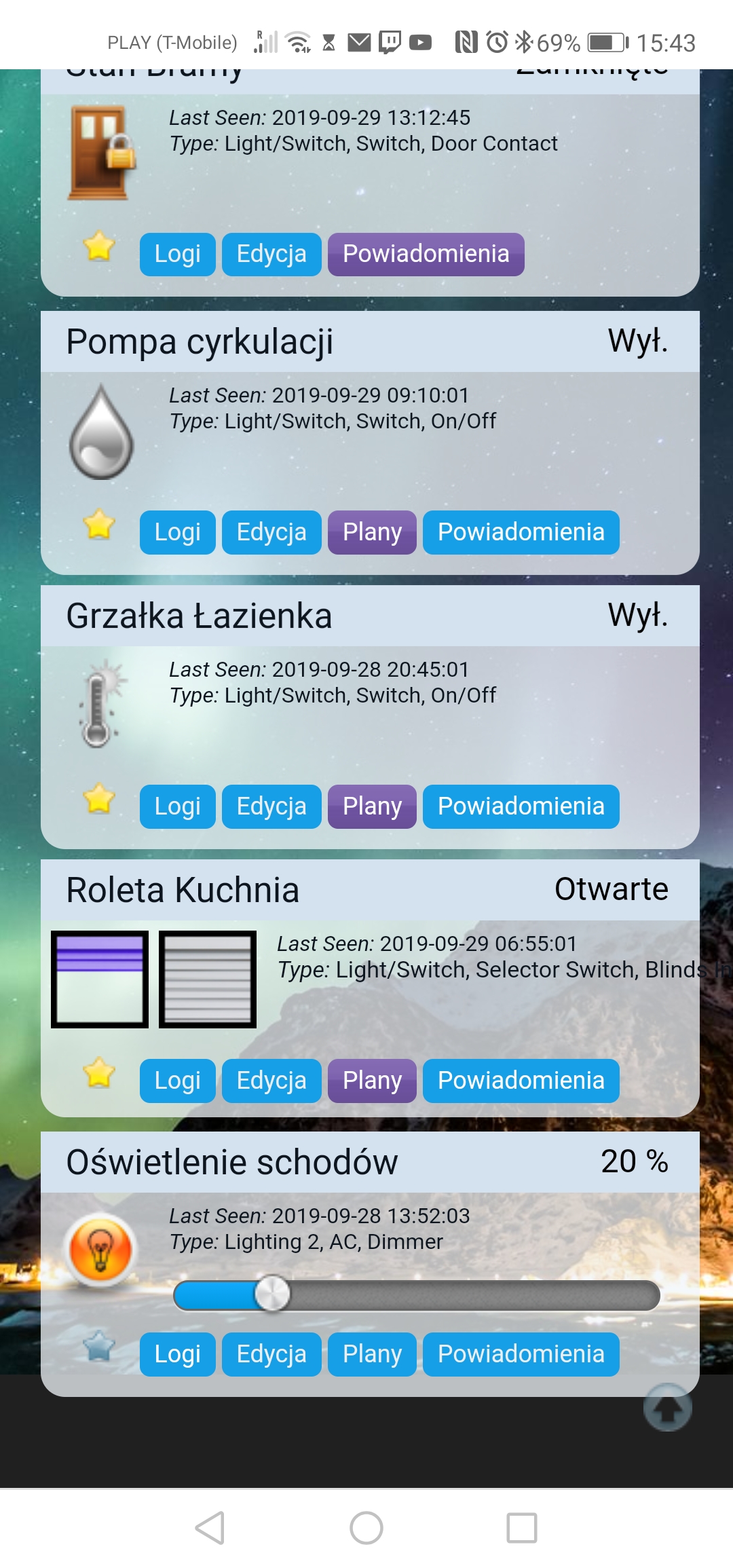

następnie w domoticzu dodajemy przełącznik ustawiamy na blinds i w akcjach dodajemy
http://192.168.0.xxx/?device=relay&source=domoticz&name=G1&command=on
http://192.168.0.xxx/?device=relay&source=domoticz&name=G2&command=on
i powinno wszystko działać ja ustawiłem sobie jeszcze plany o której maja się otwierać a o której zamykać

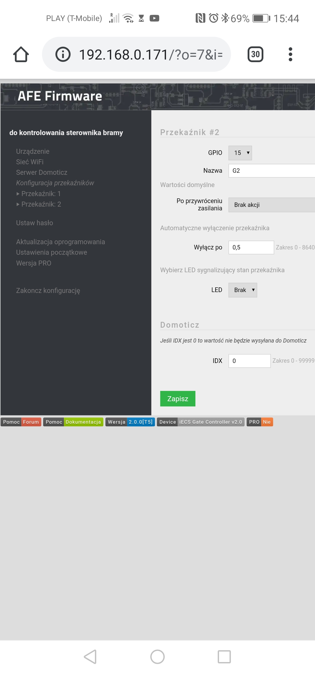

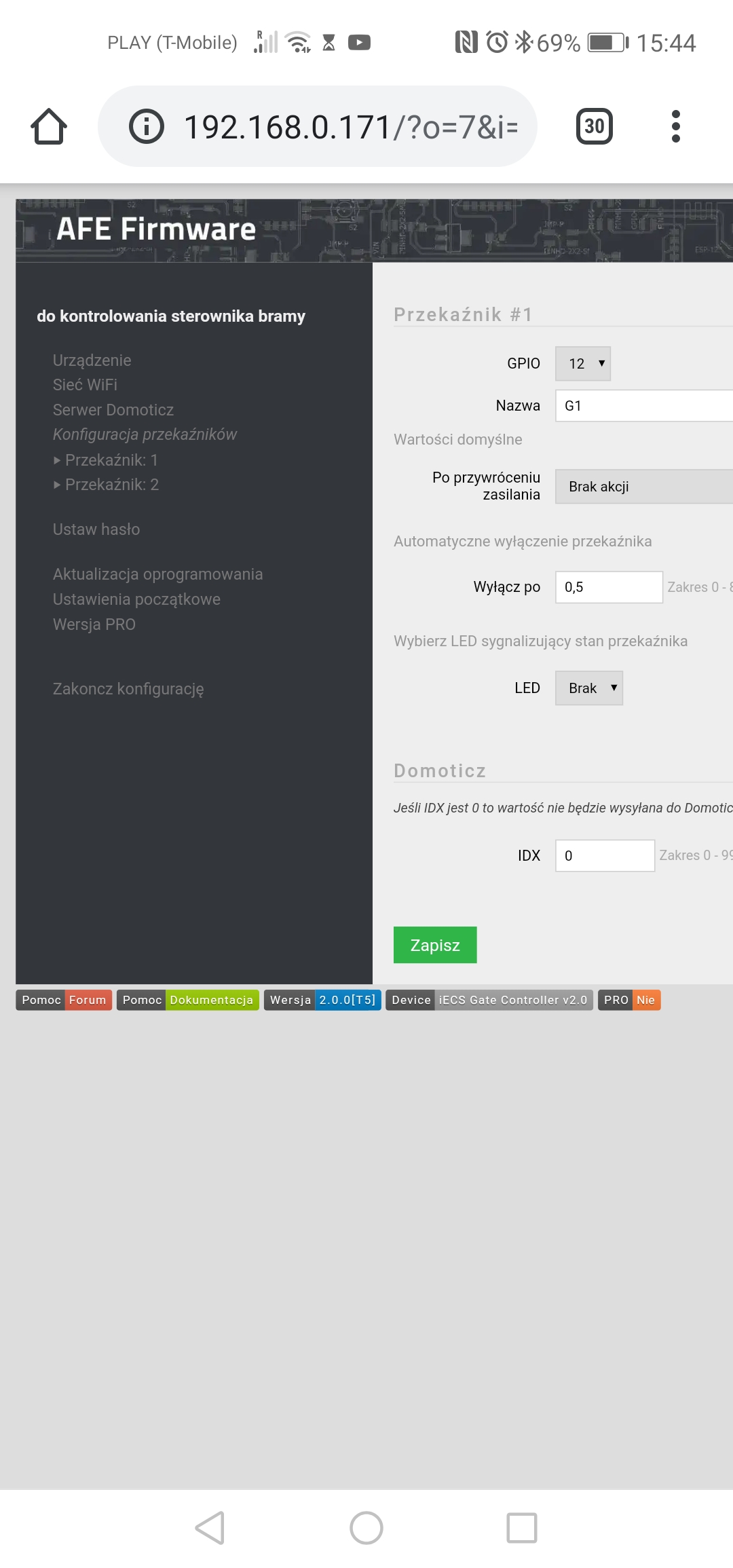

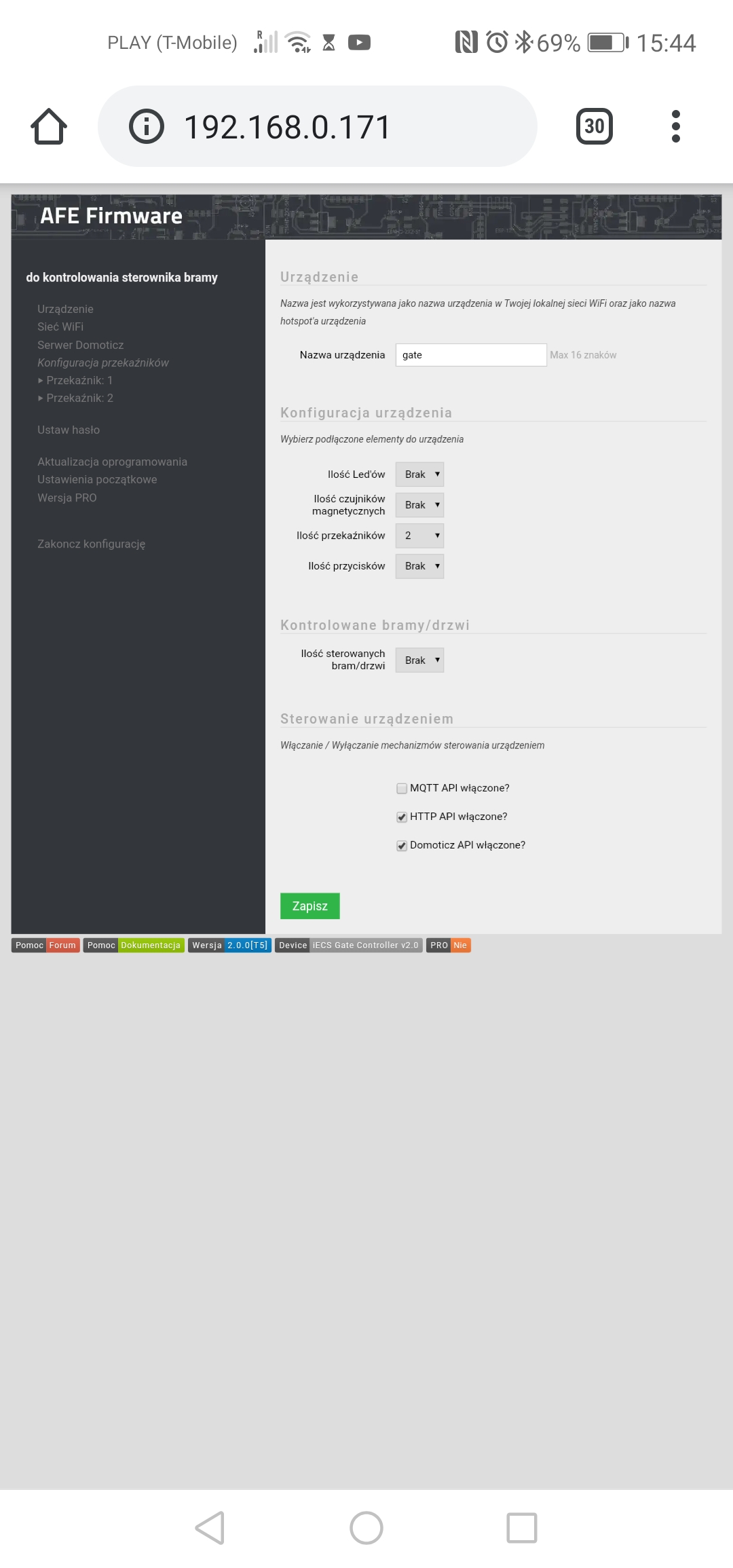

jeszcze jedno aby w t5 pojawiły sie ustawienia dla przekaźnika nr 1 trzeba zrobic tak
Panel konfiguracyjny AFE
- wejdz w urzadzenie
- wlącz opcję sterowania bramą
- wejdź w konfigurację bramy
- ustaw przekaźnik sterowania bramą na Brak
- wejdź w urządzenie
- wyłącz opcję sterowania bramą
