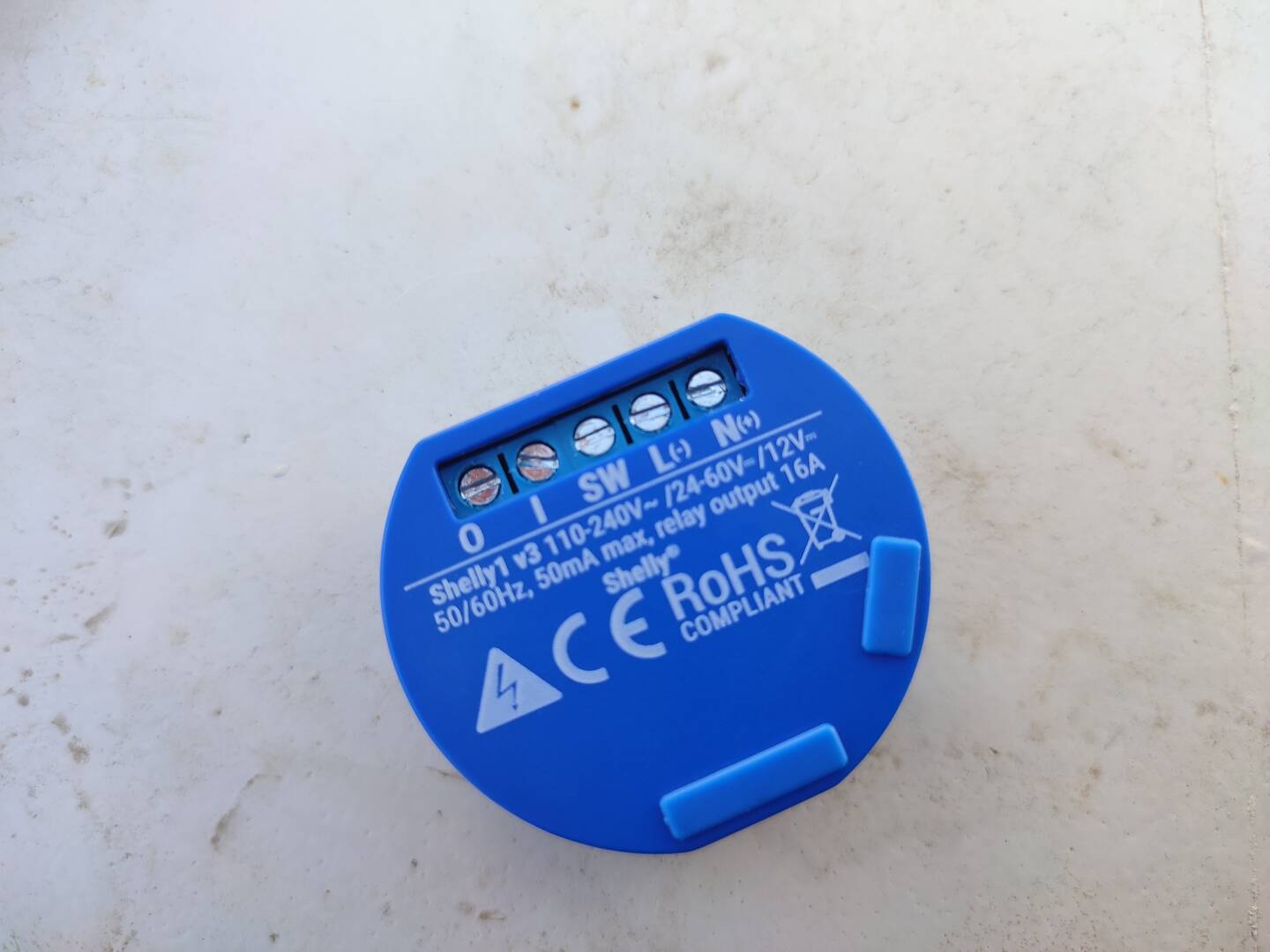

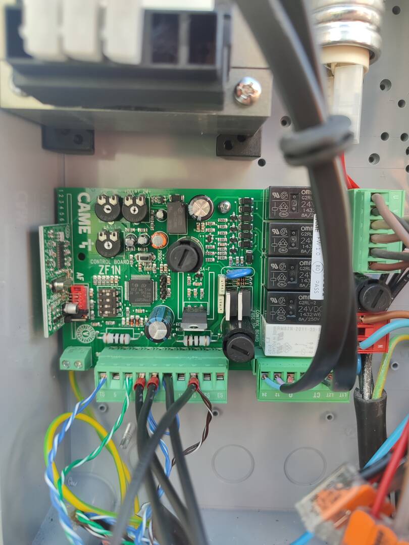

wiem, że w opisie jest 10 i 11 AC, sprawdź jednak czy tam nie jest stałe napięcie. Jak nie to poszukaj

10 i 11 też jest 24 AC obawiam się że nie ma w centrali 24dc co zatem mogę zrobić jeszcze

@pawell32 dzwoniłem do firmy która zakładała napęd i facet mi powiedział że 24 DC foto komórka jest na takie napięcie można by zasilić shelly właśnie z niej.

te foto komórki mają mostek wlutowany. Czyli nie ma znaczenia czy zasilasz ją 24 AC czy DC

Stosując zewnętrzny zasilacz i tak nie zrobisz kontroli stanu z zacisku 5 , dlatego wyjść jest kilka. Możesz zasilić shelly z 230V styki I i O dalej pozostaną bez napięcia , więc nic się nie stanie. Tu już nie można użyć SW do stanu bramy
Możesz zstosować np taki zasilacz https://allegro.pl/oferta/zasilacz-dopuszkowy-10w-12v-do-puszki-okragly-0-83-10484288478?fromVariant=13643190758
i wtedy zmiana zworki w shelly na 12V , a do stanu bramy oddzielny czujnik magnetyczny
