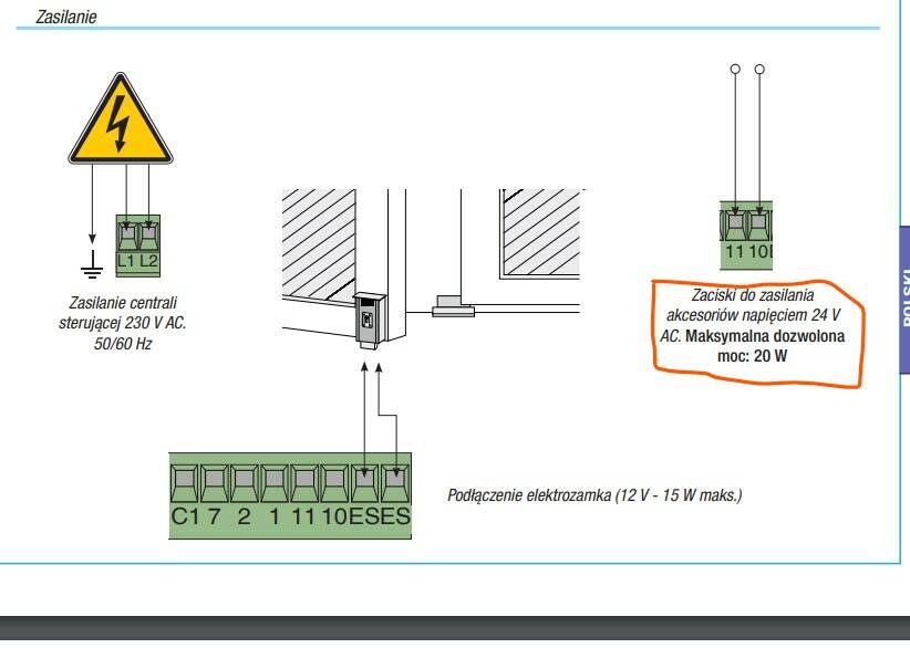

Nie wtrancam się, ale ta centarla wystawia 24V/AC

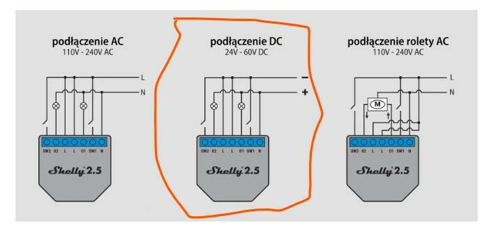

 Może być lipa i wtedy polecam dołożyć mostek prostowniczy i będzie DC
Przy DC można zastosować to shelly 2.5 i wtedy jest nawet łatwiej bo wyjście podaje gotowy minus . Można sobie zrobić dwa przyciski otwórz / zamknij i mamy pewność co robimy.
Przy shelly 1 SW polecam wykorzystać do sygnalizacji stanu, a co do zasilania, o które pyta @hubertmodzelewski to, plus podajemy na N dlatego że na L cała masa modułu i producent o tym uprzedza. Przy zasilaniu 230V na wszystkich zaciskach opisanych GND występuje FAZA. Taka jest budowa tego i nie tylko tego modułu.

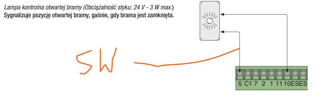

@isom to pod który styk w centrali came podłączyć sw abym widział sygnalizacje jak piszesz

A tu masz taki fajny styk opisany jako 5 i na nim pojawia się sygnał przy otwartej bramie
nie będę się upierał, jednak z tego co pamiętam jest tam i zmienne i stałe napięcie. Jakiś czas temu podłaczałem taką samą

@isom u mnie na styku 5 nie ma żadnego przewodu podpiętego od lampki więc chyba lipa z tym sw

@hubertmodzelewski bo to nie jest ta migająca w czasie otwierania, to jest akcesorium dodatkowe do którego można podłączyć np przekaźnik i przy otwartej bramie oświetlać podjazd jakimś halogenem 1000W 🙂 . Albo sobie wykorzystać do innej sygnalizacji otwartej bramy.

@isom czyli styk sw z shelly łącze z nr 5 w centrali came i będzie pokazywało w aplikacji że brama jest otwarta, czy zamknieta?

@hubertmodzelewski jak odseparujesz SW od Przekaźnika ( konfiguracja w apce shelly) to z powodzeniem tak będzie
Jak byś poszukał na tym forum to wstawiałem nawet fotki z apki jak taka sygnalizacja wyglada 🙂

Jest napięcie ale 24 AC wychodzi na styki przekaźnika, mierzyłem miernikiem cyfrowym na stałym napięciu to nie pokazało nic 0.00

@pawell32 sprawdzałem na stykach L oraz N na przekaźniku shelly a w centrali came L miałem do 2 a styk N do 10
