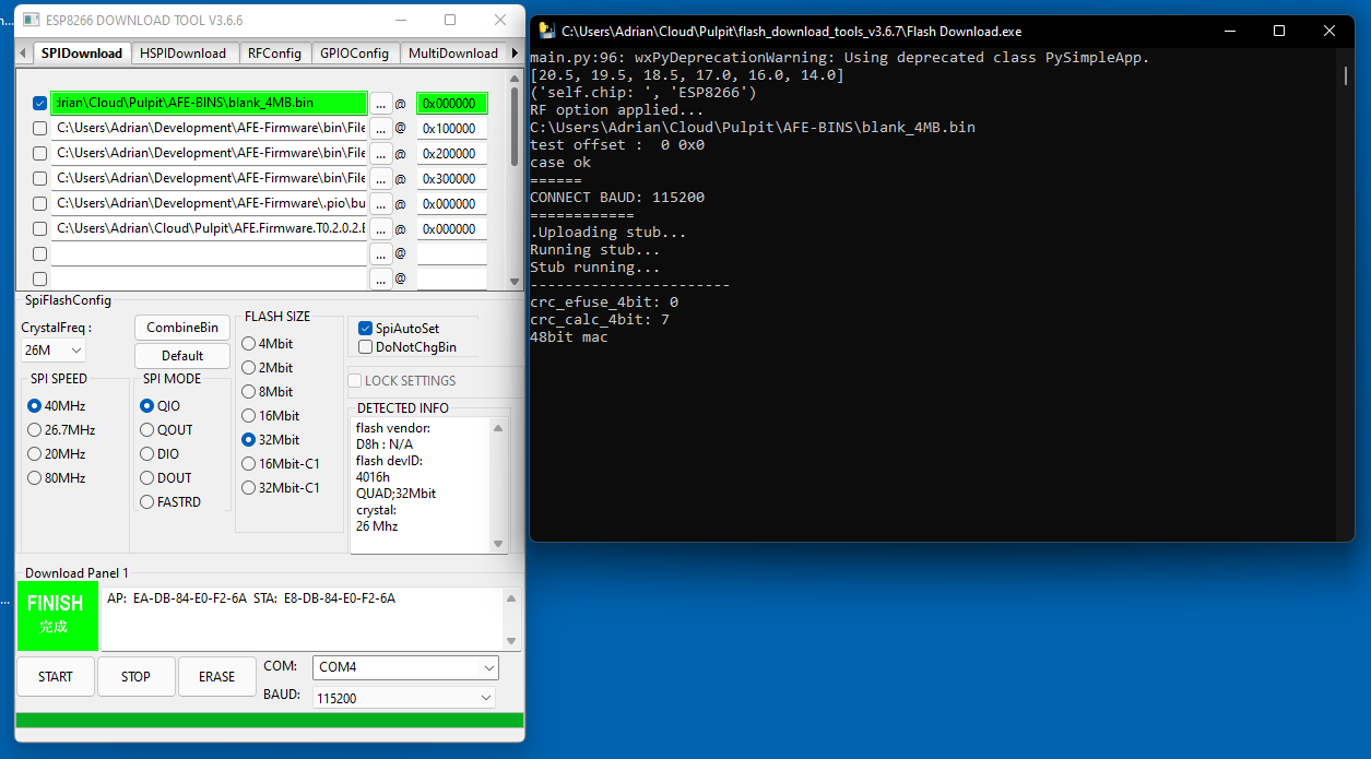

@hryst hey nie lubię tego mówić, ale u mnie działa 🤣
puściłem 4mb i poszło
ja nie pójdzie jeszcze raz to wgraj może tego 1MB kolejno pod adresy
  • 0x000000
  • 0x100000
  • 0x200000
  • 0x300000
Pzdr.a

zmiana programu oraz baudrate na 1152000 pomogło, pamięć wyczyszczona
