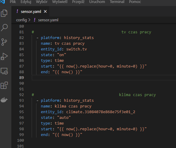

Utwórz plik w configuration.yaml
sensor.yaml
Dodaj w configuration.yaml
sensor: !include sensor.yaml
Sprawdzenie konfiguracji i restart HA
Teraz w pliku sensor.yaml dodawaj swoje sensory bez sensor 1 sensor2...
- platform: mqtt
   state_topic: "ESP_1/ŁazienkaDHT/Temperature"
   unit_of_measurement: "°C"
   value_template: "{{ value_json.temperature }}"
- platform: mqtt
   state_topic: "ESP_1/ŁazienkaDHT/xxx"
 Ala coś takiego :
ScreenShot 20211214220307
Nie mam  ESP ale wydaje mi się że będzie OK
Edit:
Ja nie mam w pliku configuration.yaml wpisu o MQTT
Mam dodany addon  Mosquitto broker i po restarcie HA sam znalazł integracje Mosquitto broker.
Ps Jak dodajesz na forum kod wykorzystaj znacznik  "<>" wtedy tekst i kod  będzie bardziej czytelniejszy
