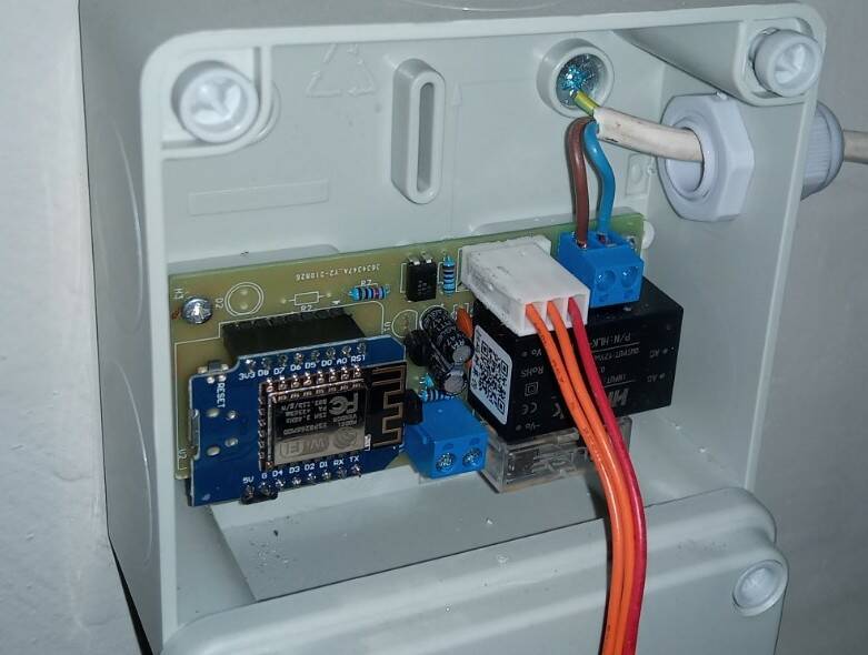

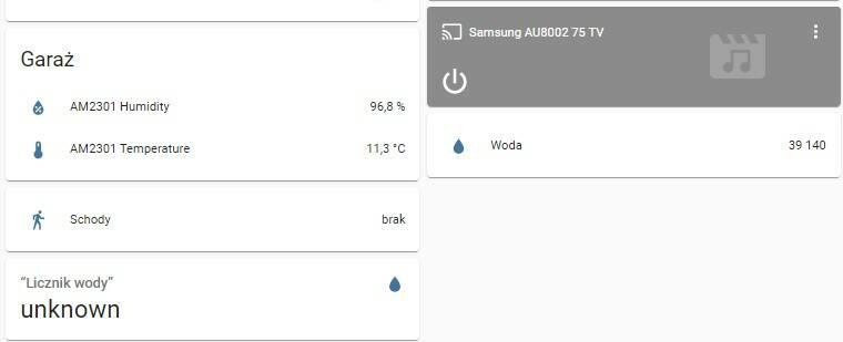

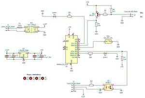

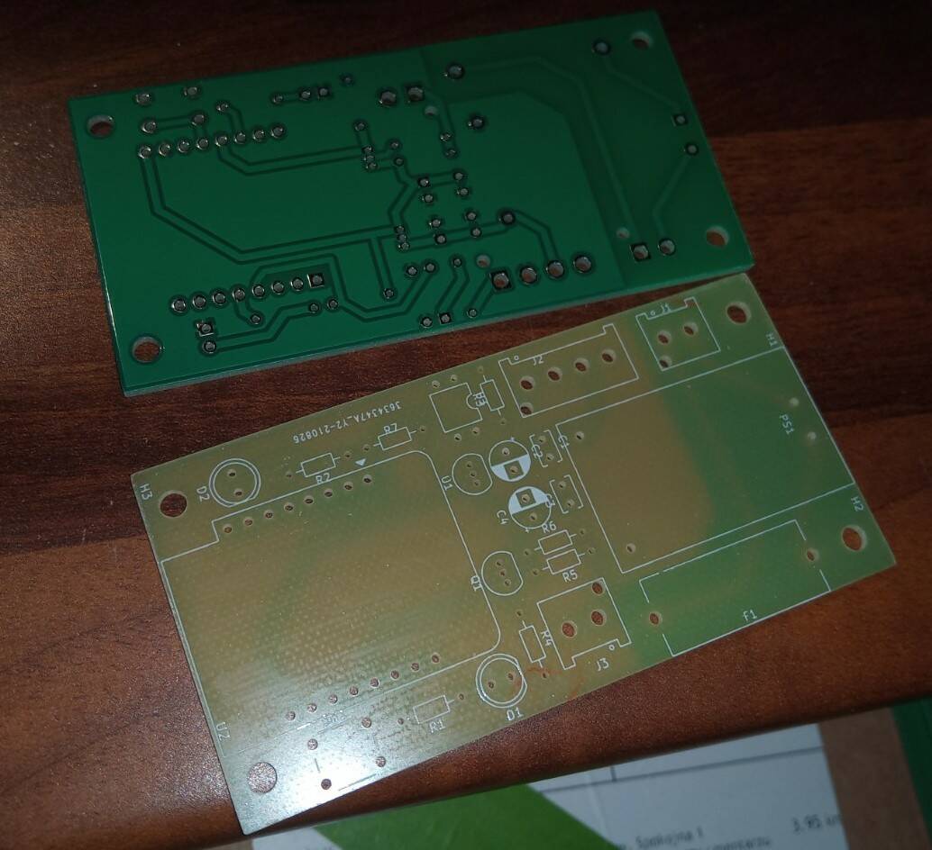

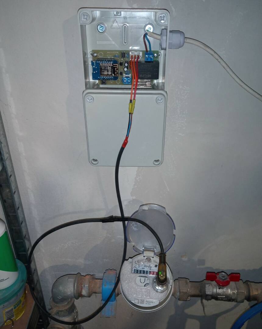

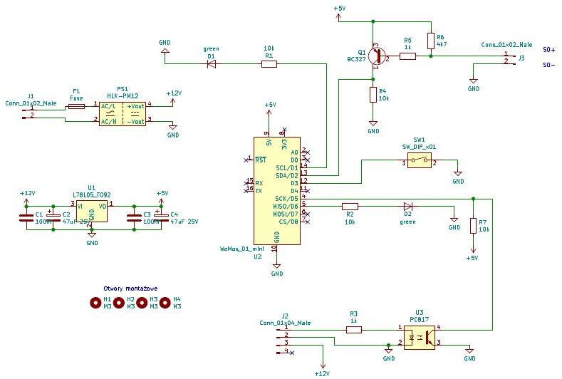

Gdzieś w zakątkach internetu natknąłem się na projekt licznika wody. Zainspirowany kolejną automatyzacją i wrodzonym pociągiem do lutownicy, narysowałem schemat i zaprojektowałem płytkę na bazie modułu wemos. Do odczytów wykorzystałem tranoptor pc817, ponieważ w szafie zalega pełno czujników indukcyjnych, które pracują na wyższych napięciach (10-30V). Jako, że w jlcpcb trzeba zamówić minimum 5 płytek, to postanowiłem dorzucić układ do odczytywania impulsów z licznika prądu omron (piny S0+ S0-). Narysowałem także uchwyt do czujnika pasujący pod wodomierz Itron. Na początku chciałem zainstalować na wemosie micropythona i napisać program do wysyłania odczytów jsonem do domoticza. W między czasie przeszedłem na Home Assistanta i koncepcja się zmieniła. Poszedłem po najmniejszej lini oporu, wgrałem Tasmotę i na pinie D5 ustawiłem licznik (counter). Za pomocą konsoli w tasmocie ustawiłem odpowiednią wartość z licznika (np. Counter 39072). I w tym momencie zaczynają się schody. HA mam od niedawna i konfiguracja plików yaml nie bardzo mi wychodzi. Mam za pomocą integracji Tasmota dodaną encję z licznikiem, ale chciałbym dodatkowo dopisać jednostkę na końcu wskazania, a dla odczytu prądu potrzebuję odczytaną wartość podzielić i dopiero wyświetlić na panelu. Do pliku configuration.yaml dodałem linijkę:
sensor: !include sensor.yaml
a mój plik sensor.yaml wygląda tak:
platform: mqtt
state_topic: “tele/licznik_49AD0C/SENSOR”
#value_template: “{{{{value_json[‘COUNTER’].C1 |float / 1000 }}”
value_template: "{{(sensor.licznik_counter_c1) |float / 10000 }}"
unit_of_measurement: “m3”
Kombinuje już na różne sposoby, tj. wykorzystuje nazwę zmiennej z encji, lub próbuję pobrać wartość bezpośrednio z wemosa. Niestety cały czas wyskakuje mi zamiast wartości "unknown"
Może ktoś mnie naprowadzi, gdzie popełniam błąd? Pozdrawiam Marcin
IMG 20211230 152758 4
obudowa
IMG 20211230 152838 6
IMG 20211230 152911 8
Schowek02
schemat

Nie wiem ,czy nie używasz jakiś dziwnych cudzysłowiów (czy jak to się pisze) , po wkopiowaniu do mnie na pewno nie działają ,musiałem je zastąpić ( albo to problem wrzucaniu i kopiowaniu przez forum , albo faktycznie musisz użyć właściwych).
Można dodać ścieżkę w configuration.yaml ,ale ja to robię w katalogu /config/packages  , jak HA nakazuje: https://www.home-assistant.io/docs/configuration/packages
A plik /config/packages/sensor.yaml zrobić tak:
sensor:
  - platform: mqtt
    state_topic: "tele/licznik_49AD0C/SENSOR"
    value_template: '{{(value_json) | float / 1000 }}'
    unit_of_measurement: 'm3'
oczywiście value_json trzeba dopasować do formatu , coś w ten deseń: value_json.counter.c1.value ( musiałbyś wstawić tego jsona jak to tasmota do mqtt wysyła).

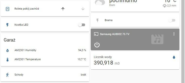

Panowie, pijcie ze mną kompot:P

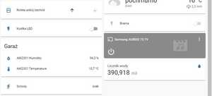

Licznik działa:))) Powodem problemów były dziwne apostrofy. Zamieniłem wszystkie i teraz już jest ok:)
Jeżeli ktoś byłby zainteresowany projektem płytki to mogę udostępnić wraz z wykazem elementów oraz plik stl uchwytu do czujnika indukcyjnego.
licznik wody
