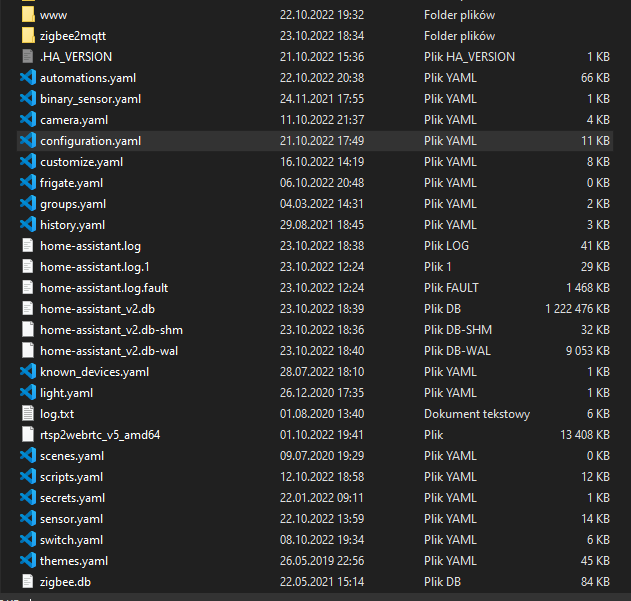

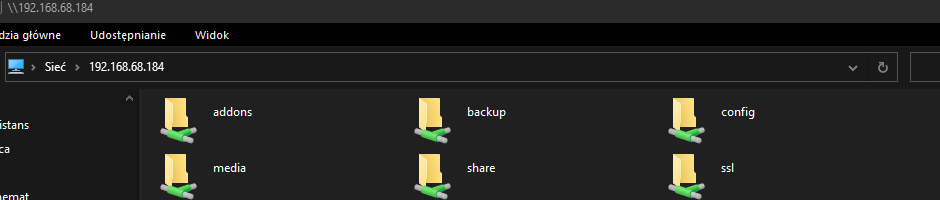

Najłatwiej dostać się z PC przez Samba share (HA Ustawienia - Dodatki)
Po konfiguracji i restarcie HA, w eksploratorze plików podajesz adres ip HA
 np  \\192.168.68.184 (podajesz login i hasło)
ScreenShot 20221023103318
 W folderze config znajduje się plik configuration.yaml i w nim dokonujemy zmian konfiguracji.

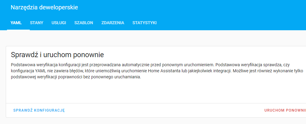

Po zmianach i zapisie ważne jest sprawdzenie przed restartem HA
ScreenShot 20221023104616

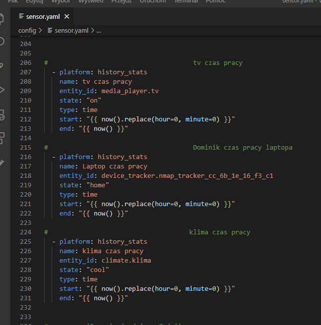

Tworzy się plik sensor.yaml i w tym pliku są wszystkie sensory nowo utworzone
np.
ScreenShot 20221023184110
ScreenShot 20221023185255
ScreenShot 20221023185358
PS
Wpierw tworzy się sensor.yaml a następnie dodaje się wpis do configuration.yaml sensor: !include sensor.yaml
Po restarcie HA będzie czytał plik sensor.yaml, gdzie znajdują się wszystkie nowoutworzone sensory.

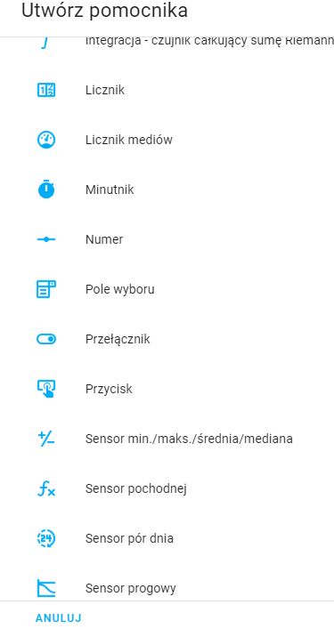

Sensory można tworzyć też za pomocą "Pomocnika"
ScreenShot 20221023193830

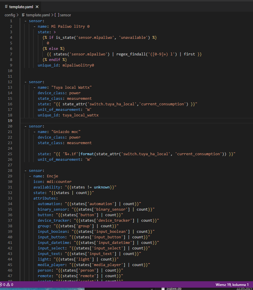

Zmienia się struktura zapisu "sensorów". W pliki configuration.yaml dodałem
template: !include template.yaml i teraz w tym pliki dodaje nowe sensory
ScreenShot 20221119180500
https://www.home-assistant.io/integrations/template/
Dodane : 19/11/2022 8:06 pm
