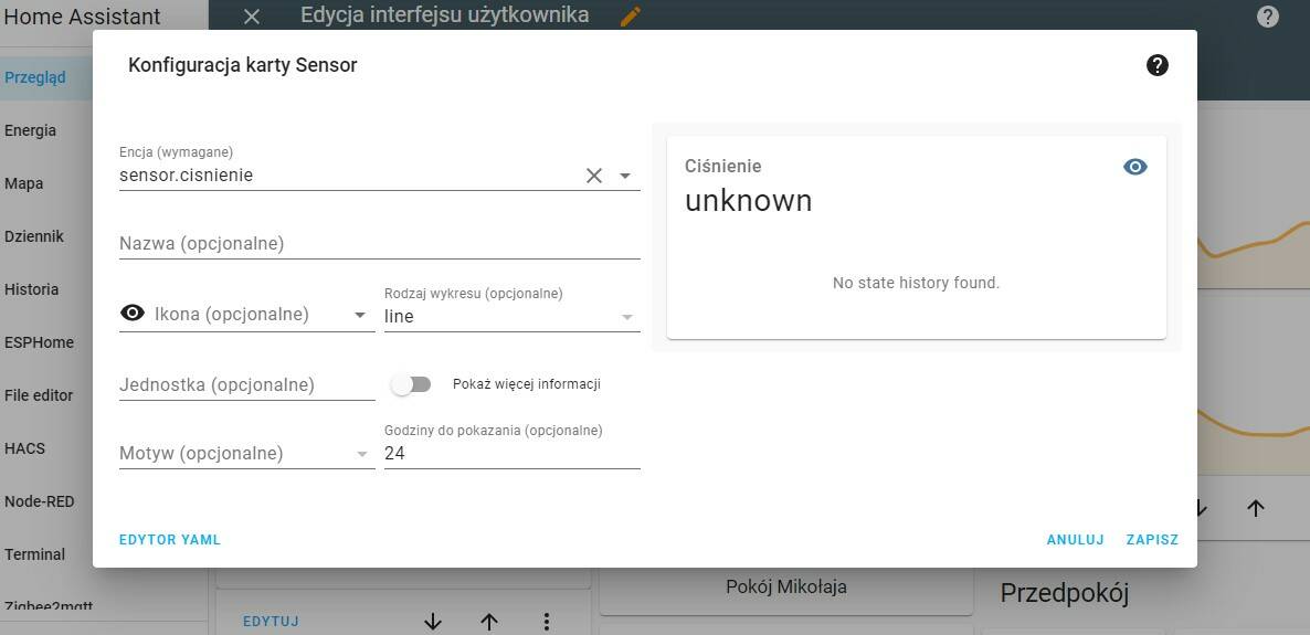

Zakupiłem sobie czujnik BME280 kupowałem na portalu aukcyjnym BME180 lecz dotarł BME280 i mam z nim problem
Jak dodaję encję wskaźnik mam taki komunikat Encja nie jest numeryczna: sensor.cisnienie

Jak dam encję sensor nic się nie wyświetla.

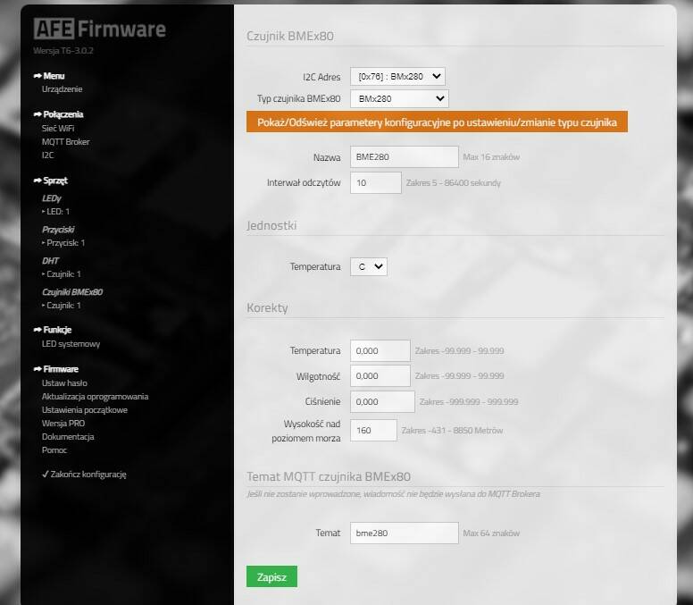

@adrian tak mi wykrywa firmware AFE zaraz zrobie screen
cisnienie
bme280
a taki mam czujnik
Pod to nodemcu mam podpiety tez DHT22 i działa beż problemu
Dodane : 22/01/2022 6:40 pm
masz MQTT Explorer? żeby zobaczyć czy i co jest wysyłane do MQTT Brokera?
AFE nie wykrywa jaki to jest typ czujnika, tylko wykrywa jakiś czujnik u Ciebie na adresie 0x76 i na ogół jest to BME280, ale nie musi. Ma ten czujnik nadruk BME280?

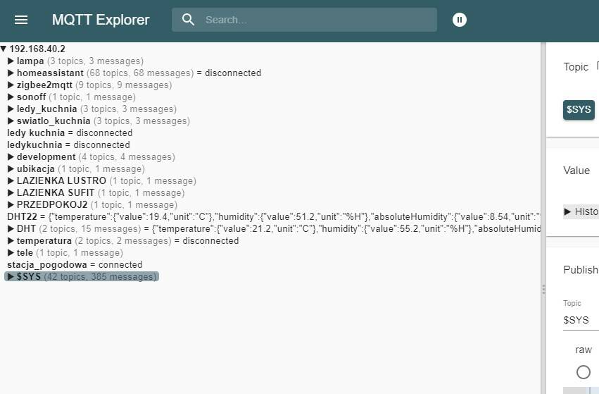

mqtt explorer
Nie widzę tu BME i sensora ciśnienia  w mqtt expolrer

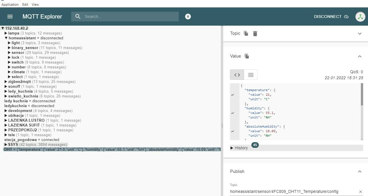

@adrian mam podpiety DHT22 do tej plytki i działa w explorerze widac
dht
