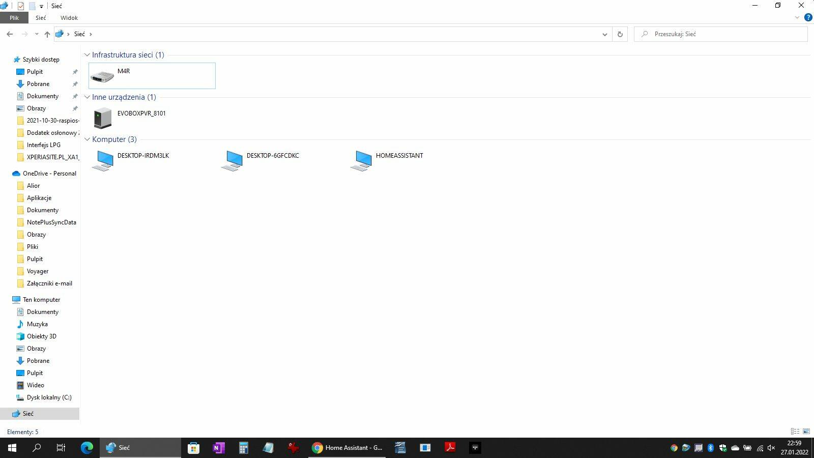

Prubuję skonfigurować Sambę. Niestety nie uzyskuje dostępu, testowane na dwuch komputerach z Win10.

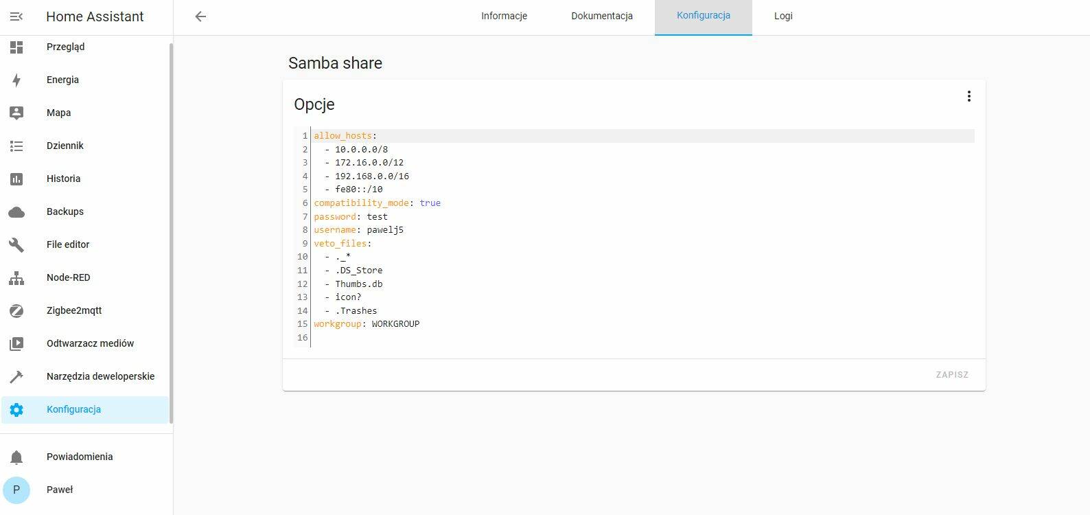

Konfiguracja:
konfiguracja

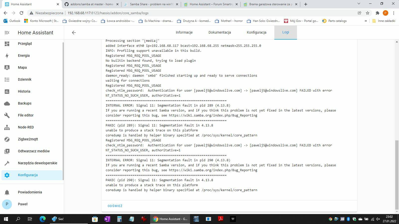

 Logi:

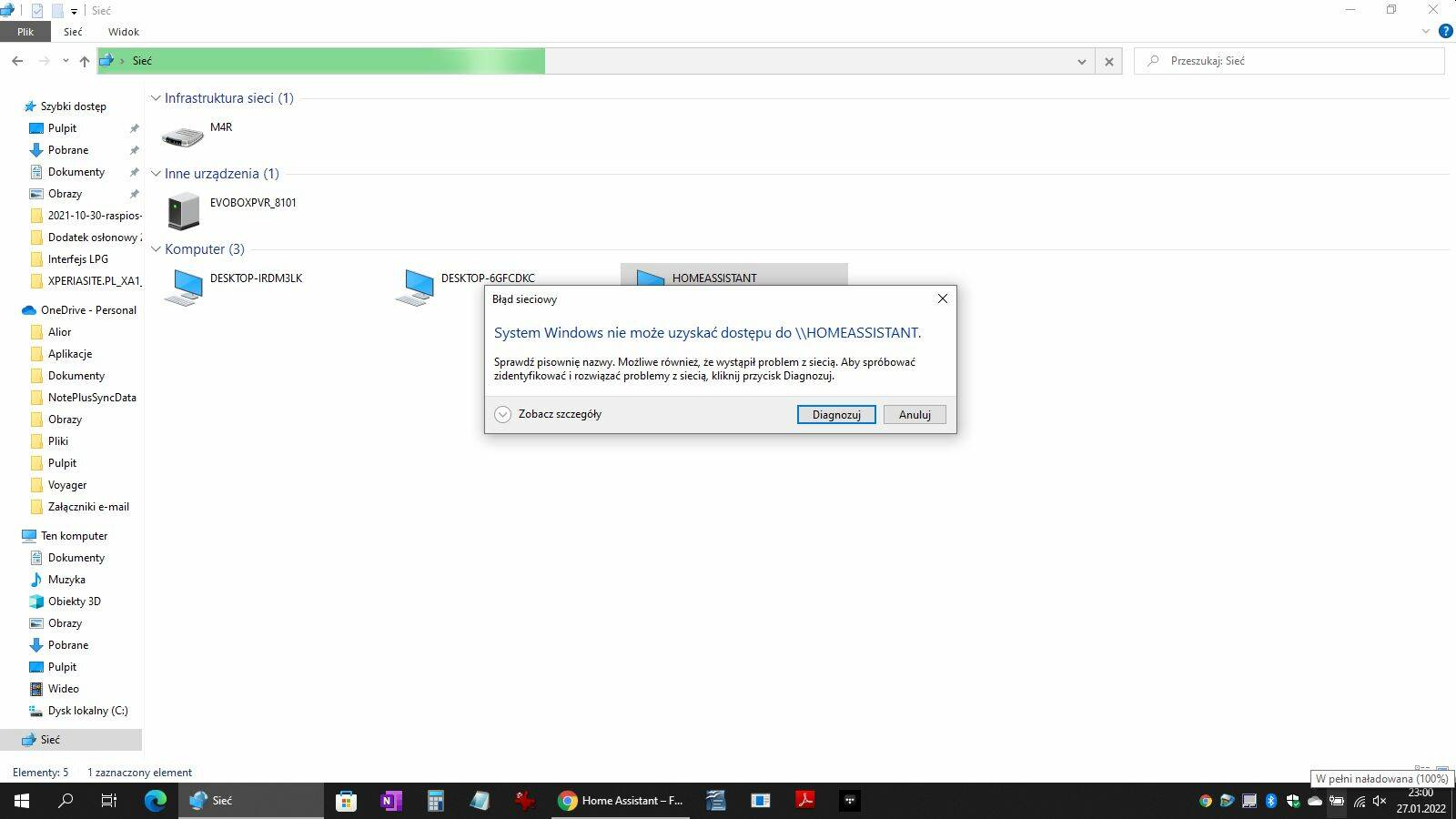

Pojawia się folder homeassistant, ale mam blokadę:
Schowek01
Schowek011
Po próbie otwarcia dusku homeassistant w logach pojawia się taki dopisek:
Schowek012
Nie udało mi się znaleźć rozwiązania. Proszę o pomoc.

Małe zmiany
workgroup: WORKGROUP
username: homeassistant
password: xxxxxxx
allow_hosts:
  - 10.0.0.0/8
  - 172.16.0.0/12
  - 192.168.0.0/16
  - fe80::/10
  - 192.168.68.111  # Dodałem  IP komputera
  - 192.168.68.1/24 #  Dodałem   "sieci "
veto_files:
  - ._*
  - .DS_Store
  - Thumbs.db
  - icon?
  - .Trashes
compatibility_mode: false  # Zmieniłem na false
Zapisz, restart HA

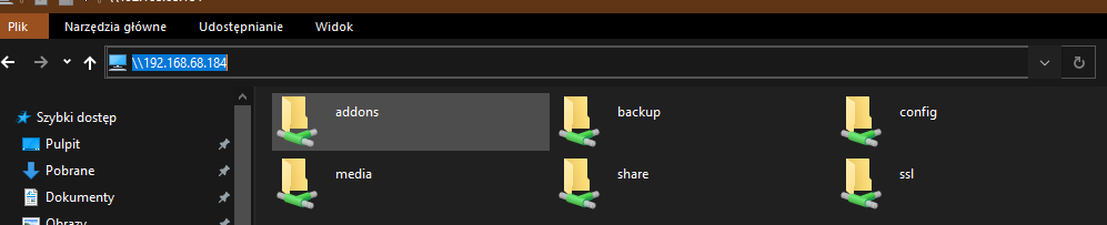

W pasu wpisz " \\ adres IP HA np. " \\192.168.xx.xxx "
😀 Zwróć uwagę na " \\ "
ScreenShot 20220128140259
Po wpisaniu adresu HA powinno wyskoczyć okienko do logowania

Niestety ta konfiguracja nie przyniosła skutku. Udało mi się połączyć programem Network Browser na android, więc wygląda na problem po stronie Windows 10.

Nie udało mi się rozwiązać problemu z Sambą. Ponieważ miałem też inne problemy z HA zdecydowałem się na przeinstalowanie systemu. Ponowna instalacja rozwiązała wszystkie problemy i aktualnie komunikacja z Sambą działa bez zarzutu.
