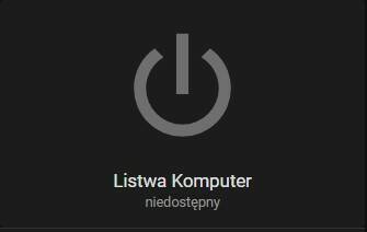

Czemu po aktualizacji HA do wersji 2022.2.2 przestała działać tasmota?
Jak temu zaradzić?

@bartolomeo W sieci widoczne włączać z web ui moge natomiast po aktualizacji HA do wersji 2022.2 są nieaktywne w HA . Po prostu po aktualizacji nie są aktywne w HA

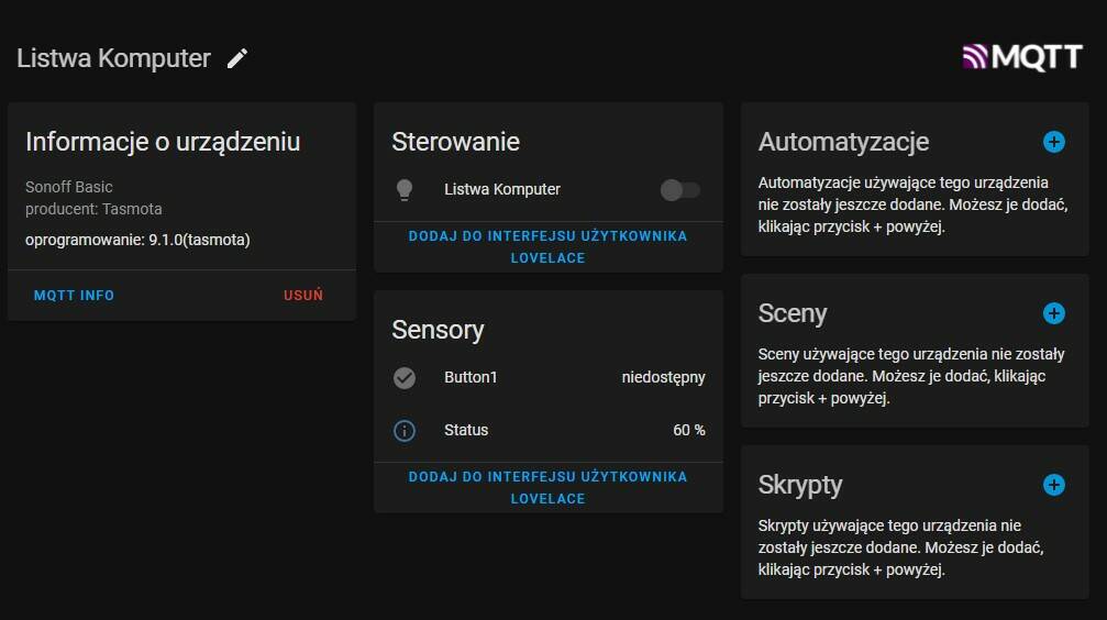

@bartolomeo Wczoraj zmieniłem oprogramowanie tasmoty na 9.1 i MQTT widzi że jest nowe natomiast mam encję nieaktywną

@norbert740 generalnie zalecana integracja to tasmota, ale można i przez mqtt
Poczytaj to na poczatek
https://tasmota.github.io/docs/Home-Assistant/
Dla tej integracji tasmota w jednym z punktów stoi. Tasmota devices flashed with version 9.2, or later
proponuje niezależnie od wszystkiego na poczatek wgrać najnowsza -jest wersja 10.Xx.. później sprawdź setoption19 i daj znać czy poszlo. powodzenia 😉
Edit. Teraz doczytałem w tym linku, że jednak przez mqtt już jest zaniechane.
Home Assistant has different options of adding Tasmota devices:
1. Official Tasmota integration (preferred)
2. Manual configuration by editing configuration.yaml
3. MQTT discovery (deprecated due to many breaking changes in Home Assistant)
Zatem zostaje Ci opcja 1 lub 2.

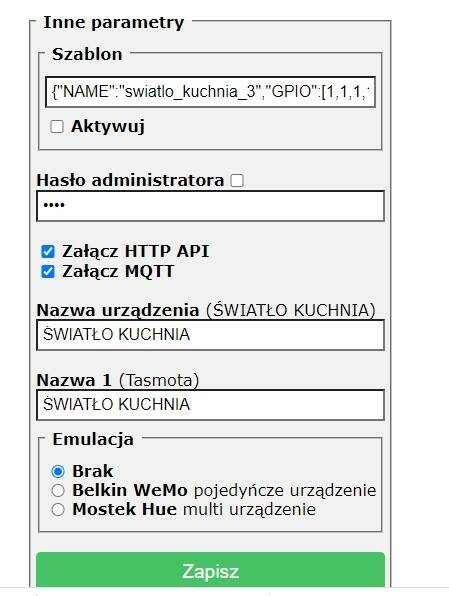

Jak masz upgrade do 9.1 to teraz w HA dodaj integrację Tasmota, następnie w urządzeniu: konfiguracja; konfiguracja inne w device name i name wpisz nazwę urządzenia, najlepiej taką jak miałeś wcześniej wtedy nazwy encji będą miały taka samą nazwę. W konsoli wpisz "setoption19 0" . Urządzenie przestanie być widoczne dla MQTT a będzie widoczne w Tasmota.

@jacek04 nie zadziałało ale udało mi się zrobić upgrace do wersji 11 i też nie działa 🙁
Wklej screen ze swoich ustawien tasmoty z konfiguracja inne proszę
OK temat zamknięty udało mi się uruchomić na MQTT
dla potomnych wersja 11 i screen z ustawień
tasmota kuchnia
