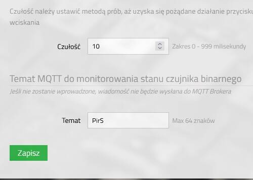

Cześć,
Dobrą mam składnie w mqtt żeby odczytać stan czujnika Pir Am312?
binary_sensor:
- platform: mqtt
state_topic: "PirS/state"
payload_on: "on"
payload_off: "off"
Akapity mam ok.

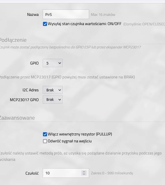

@lukas121 dzięki a jak mam zaznaczone off/on?
payload_on: open
    payload_off: closed
to nie powinno być ? czy to obojętne
payload_on: "on"
payload_off: "off"
Dodane : 08/02/2022 4:51 pm
lukas121
(@lukas121)
Wpisów: 543
Jak masz zaznaczone to zmień na on/off
