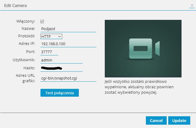

Cześć, odgrzewam temat. Przyszła dziś do mnie polecana Dahua IPC-HFW1320SP-W i nie zwlekając zbyt długo podłączyłem i zweryfikowałem (jakościowo wydaje się fajna, ciekawe jak będzie z zasięgiem na zewnątrz). Podgląd ze smartfona przez aplikację jest, snapshot z adresu http://192.168.X.XXX/cgi-bin/snapshot.cgi też się wyświetla, ale podgląd w Domoticzu oczywiście nie (kiedyś próbowałem z apką na smartfonie i też wszystko działało poza podglądem przez Domoticz)...
Coś ktoś na to doradzi? Jak to jest, że u jednego działa a u drugiego nie?

@bartolomeo wstaw ustawienia kamery w domoticz . Ta kamera na 100% działa, bo u mnie działa

@isom, właśnie dlatego ją wybrałem, żeby nie mieć problemów 😉
Wydaje mi się, że konfiguracja jest dobra, ale rzuć proszę okiem.
 cam config
Dodane : 05/10/2020 9:03 pm
@bartolomeo a czy żeby zobaczyć Live przezz przeglądarkę używasz portu 37777 ? Zmień port na http czyli pewnie 80 i do przodu

Bóg zapłać dobry człowieku, 80 i działa 🙂 Chociaż tnie się niemiłosiernie i raczej pooglądać to się tego nie da (po 3 sek. przerywa podgląd, a jestem dwa metry od routera), ale może chociaż jakieś telegramy z tego wydobędę.
Muszę się teraz z tym trochę bardziej zapoznać... Dzięki za pomoc.

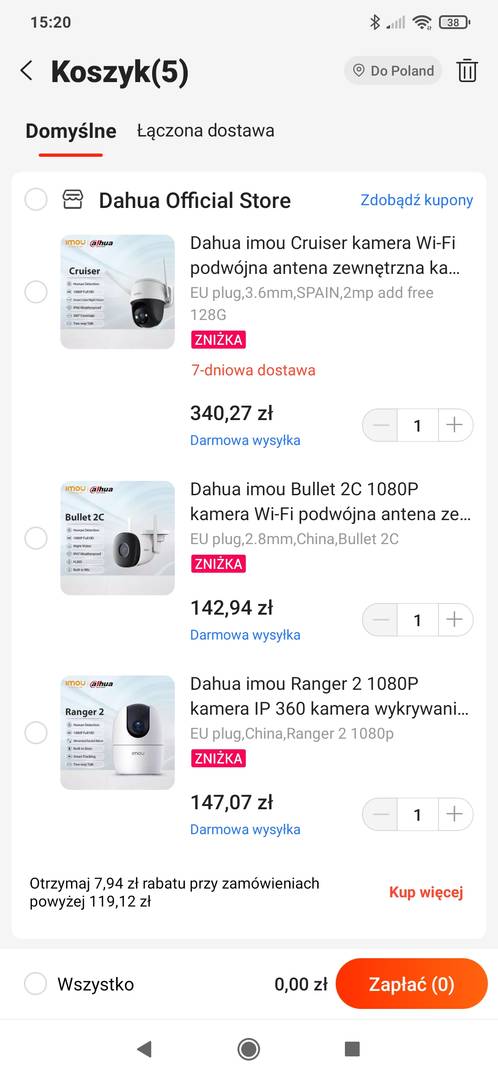

Przeglądając ofertę zauważyłem, że dahua wchodzi z jakąś marka imou na rynek. To też się sprawdzi / będzie kompatybilne z tym rejestratorem? Jakieś opinie / recenzje z Waszej strony?
Screenshot 2021 07 15 15 20 19 824 com.alibaba.aliexpresshd
Dodane : 15/07/2021 2:24 pm
Wpisów: 1482
@bartolomeo BCS / DAHUA / IMOU. Imou to trochę inne produkty. Np. takie małe domowe, które współpracują tylko a apkami i potrafią mieć poblokowane porty. Tobie wystarczy by kamera miała udostępniony strumień po http. Jak od lat jadę na kamerach Hikvision i nigdy nie było problemu, wcześniej Axis, ale to wysoka półka cenowa.
Dodane : 15/07/2021 2:39 pm
Na temat IMOU się nie wypowiem, bo zostałem skutecznie zniechęcony przez moich dostawców sprzętu. Uczciwie powiem nie miałem takiej kamery w ręku.
