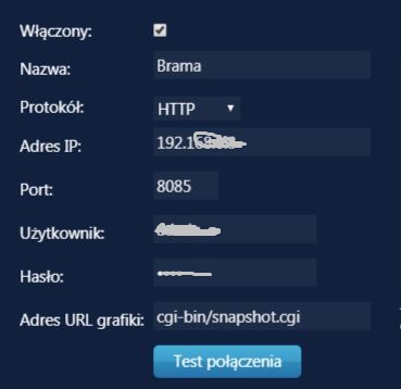

wpisuję do domoticz dane ale nie mogę uzyskać obrazu z kamery
wprowadzam ip kamery
port 80
nie wpisuję hasła ani loginu
Adres URL grafiki:
http://admin:xxxxxxxx@192.168.4.170/cgi-bin/snapshot.cgi?chn=0&u=admin&p=xxxxxxxxx
kto mi pomoże?
Dodane : 24/01/2020 9:24 pm
Spróbuj tak
 kam
Dodane : 24/01/2020 10:11 pm

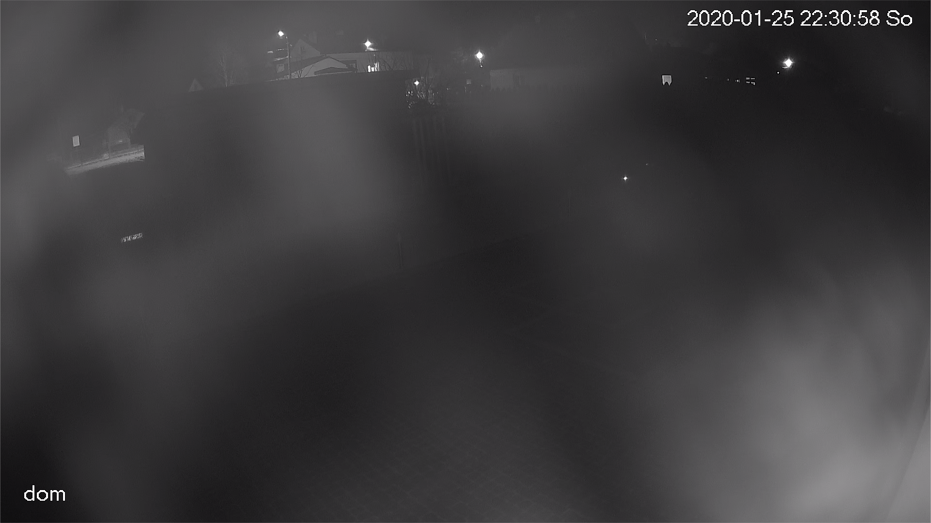

wie ktos może czemu aż tak zły jest obraz w nocy z tej kamery?
https://pl.aliexpress.com/item/4000095329472.html?spm=a2g0s.9042311.0.0.74525c0fKI6vee
 dom
Dodane : 25/01/2020 10:34 pm
Nie da się jednoznacznie powiedzieć co jest powodem , albo za słaby promiennik , za mało światła , złe ustawienia
Dodane : 25/01/2020 11:17 pm

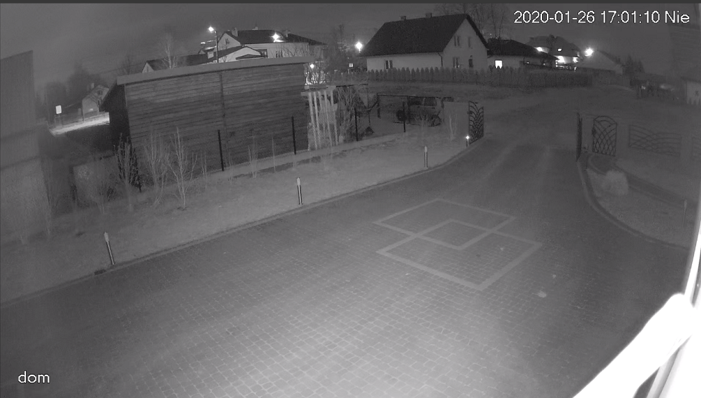

niechcący znalazłem przyczynę - gdy zdemontowałem kopułke (osłonę szklaną) obraz się diametralnie poprawił i nawet w całkowitej ciemności obraz był dość dobry. Czy masz pomysł jak to jakimś sposobem poprawić. Myślę że to jest związane ze tym że diody IR są pod kloszem szklanym i to szkło te promienie podczerwieni dziwnie rozprasza i przez to taki bardzo zły obraz
bez kopulki
Dodane : 26/01/2020 5:45 pm

Miałem właśnie pisać abyś sprawdził bez kopułki. Powodem jest odbijające się promienie ir od kopułki. Taka przypadłość tego typu kamer. Takie możliwości masz, obrócić kopułkę, inny kont ustawienia kamery. Te możliwości po testuj i będzie dobrze.
Dodane : 26/01/2020 6:40 pm

Trzeba było kupić to co polecałem, albo coś w tym stylu https://pl.aliexpress.com/item/4000095855945.html
Te klosze robione w chinach są niedopracowane i wystarczy delikatne załamanie żeby rozproszyć wiązkę. Zresztą montaż takich kamer w zimie często daje efekt parowania klosza bo do wewnątrz dostaje się wilgoć. Ogólnie nie jest dobre rozwiązanie
