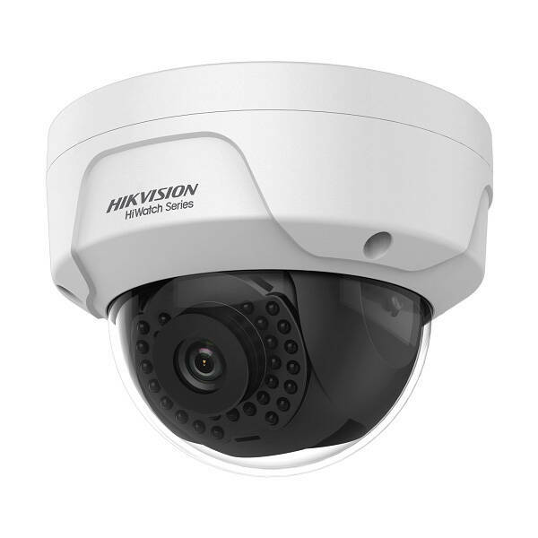

Co powiecie o tej? Tylko jak czytam może być problem z kopułką (odbicia światła)
big hwi d140H
  • Przetwornik: 1/3" 4 MP CMOS
  • System PAL/NTSC
  • Ilość pikseli 2560 × (H) × 1440(V)
  • Czułość 0.01 Lux@(F1.2, AGC wł.), 0 Lux z IR
  • Elektroniczna migawka 1/3 s to 1/100, 000 s
  • Funkcja Dzień & Noc Filtr IR cut
  • Redukcja szumów 3D DNR
  • Szeroki zakres dynamiki WDR
  • Synchronizacja Wewnętrzna synchronizacja
  • Tryb D/N Auto/Color/BW (Black and White)
  • Obiektyw 2.8mm
  • Kąt widzenia Poziomy kąt widzenia: ~100stopni
  • Kompresja wideo Główny strumień: H.265/H.264 Pod strumień: H.265/H.264/MJPEG
  • Video Bit Rate 32 Kbps to 8 Mbps
  • Główny strumień Max. Ilość klatek wideo
- 50Hz: 20fps (2560 × 1440), 25fps (2304 × 1296, 1920 × 1080, 1280 × 720)
- 60Hz: 20fps (2560 × 1440), 30fps (2304 × 1296, 1920 × 1080, 1280 × 720)
  • Podstrumień max. Ilość klatek wideo
- 50Hz: 25fps (640 × 480, 640 × 360, 320 × 240)
- 60Hz: 30fps (640 × 480, 640 × 360, 320 × 240)
  • Ulepszanie obrazu: BLC, 3D DNR
  • Ustawienia obrazu nasycenie, jasność, kontrast, ostrość, AGC, balans bieli regulowany przez dedykowane oprogramowanie lub przeglądarkę
  • Przełączanie Dzień/Noc : Auto, harmonogram, dzień, noc
  • Wzbudzanie alarmów: detekcja ruchu, video tampering, rozłączenie sieci, konflikt adresów IP
  • Protokoły: TCP/IP, ICMP, HTTP, HTTPS, FTP, DHCP, DNS, DDNS, RTP, RTSP, RTCP, NTP, UPnP, SMTP, IGMP, 802.1X, QoS, IPv6, Bonjour
  • Funkcje: Anti-flicker, heartbeat, mirror, password protection, privacy mask, watermark, IP address filter
  • Interfejs sieciowy: 1 RJ45 10M/100M self-adaptive Ethernet port
  • Warunki pracy: od -30 °C do 60 °C (-22 °F do 140 °F), Wilgotność: 90% lub mniej (bez kondensacji)
  • Zasilanie: 12 VDC ± 25%, PoE (802.3af, class 3)
  • Pobór mocy:  12 VDC, 0.5 A, max. 5 W, PoE: (802.3af, 36 V to 57 V), 0.2 A to 0.1 A, max. 6.5 W
  • Klasa szczelności IP67
  • Materiał: Metal i plastik
  • Zasięg: IR do 30 m
  • Rozmiar Ø 111 mm × 82.4 mm
  • Waga 410 g (0.6 lb.)
Dodane : 14/11/2021 12:59 pm
Wpisów: 1482

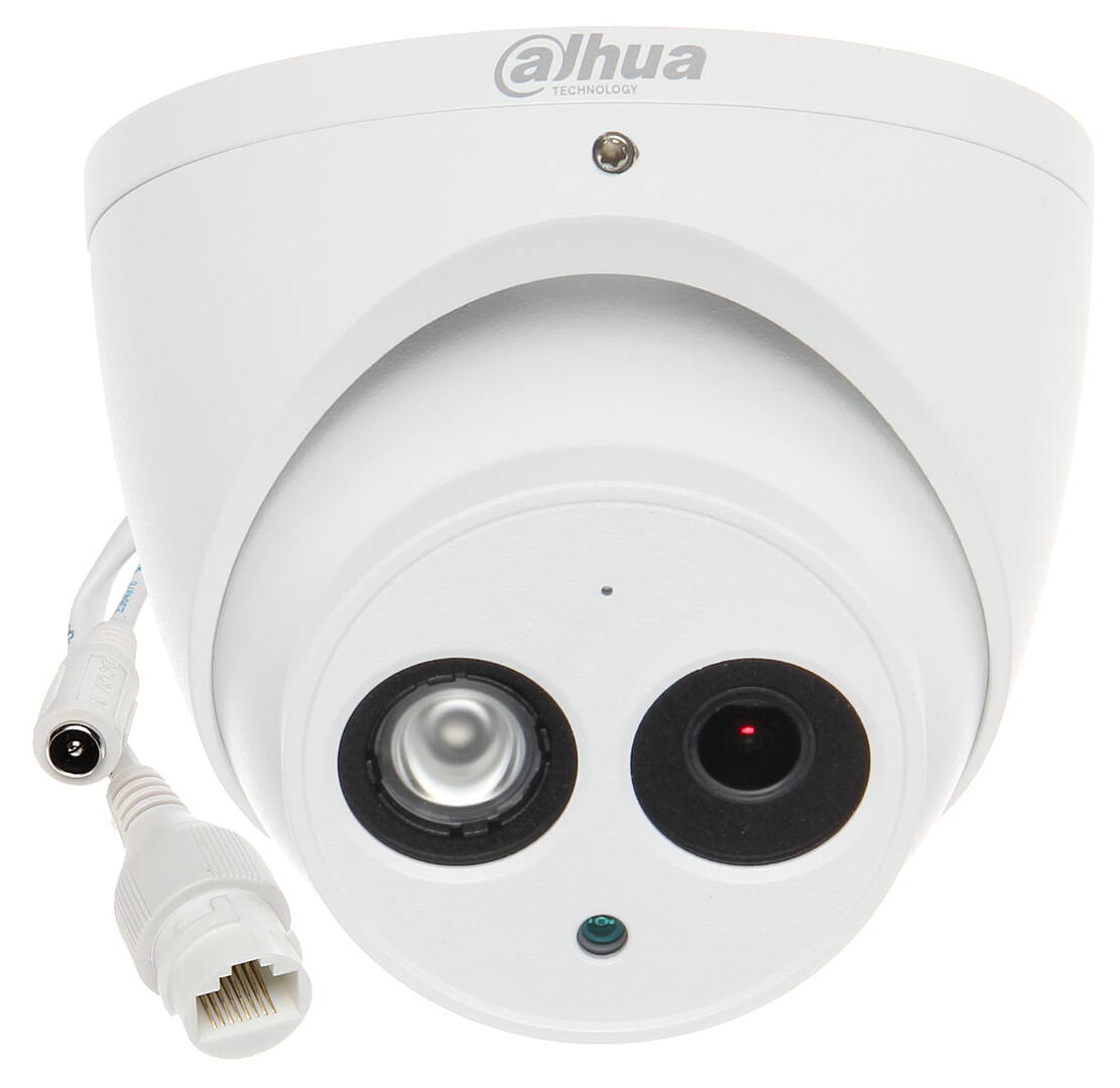

@artitu zamiast wklejać parametry podaj model następnym razem. Nie polecam kopułek, Hikvision ma je g... Oczywiście w zależności od ustawionego kąta to się zmienia a i tak powstają refleksy. Dlatego od dawna nie ich nie tykam. Jak wyłączysz oświetlacz i użyjesz zewnętrznego to jest ok. Przeszli na tzw. świnki.
Hikvision DS-2CD2346G2-IU(2.8mm), DAHUA IPC-HDW2431T-AS-0280B-S2

Dahua IPC-HDW2431T-AS-0280-S2
