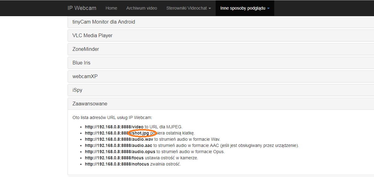

Jeżeli chcecie sprawdzić, co należy wpisać w ustawieniach domoticza (adres URL grafiki), to trzeba zajrzeć w zakładkę
- Inne sposoby podglądu –> zaawansowane
Pojawi się okno tak jak na foto poniżej i to co zaznaczyłem jest do wpisania w domoticzu.
Po wpisaniu swoich danych wciskamy Test połączenia
Jeśli obraz się nie pojawi to nic to jeszcze nie oznacza – u mnie nie pojawił się nigdy, ale po kliknięciu Update, po chwili będzie możliwy podgląd z kamery.

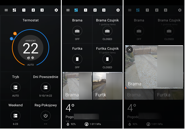

Domoticza mam na Raspberry Pi 4B+, 1GB RAM, karta SD 16GB, motyw machinon (nie odnajduję w nim pełnego okna do podglądu nawet)… I z tym homehabitem to mnie mocno zaskoczyłeś. Instalowałem ostatnio tę aplikację i łączyłem się z Domoticzem, który tam jest aktualnie w fazie eksperymentalnej i nie korzystam z niego, ze względu na słabe możliwości konfiguracji. Dodałem przełącznik, odczyty temperatury, ale już termostatu czy tym bardziej kamery…. ? Wyświetla się wtedy jedynie komunikat „no matching items”.

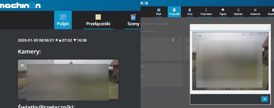

@bartolomeo tak powstają mity , że aplikacja jest do bani , słabo to coś Ty konfigurujesz a nie aplikacja homehabit jest winna zobacz HomeHabit.pnga kamera w mahinon to tak
Niech Ci będzie, że słabo konfiguruję, ale to nadal wina aplikacji. Gdyby była bardziej domyślna, to by działało. A tak serio, to w takim razie tę apkę na pewno będę musiał jeszcze zgłębić, bo termostatu tak na szybko teraz nadal nie umiem ogarnąć… Ale graficznie to jest to czego mi trzeba!Kontynuując wątek kamery, to wrzuciłem właśnie na próbę tę kamerkę do HomeHabit’a i efekt jest dokładnie taki sam jak w Domoticzu. Pojawia się obraz z kamerki, po czym następuje odliczanie sprzed ilu sekund jest obraz i po chwili wyświetla się „image format error”. Coś gdzieś się gubi…Tak jak już wspominałem kiedyś. Jak komuś ma nie działać, to na pewno będzie to u mnie 😉 Powinienem być beta-testerem.
