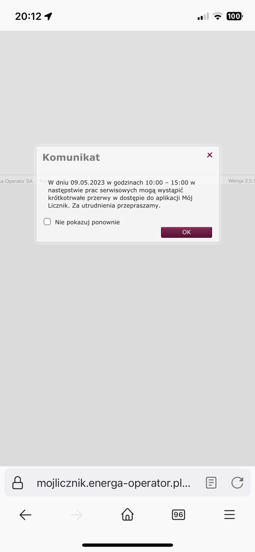

(@tani_kredyt)
Wpisów: 21
@triwolak nie naprawiło się samo? Taki komunikat jest na stronie.

(@triwolak)
Wpisów: 13
Dodane przez: @tani_kredyt
niestety nie i mam to już od jakiegoś czasu jak coś zmieniałem w konfiguracji ;/

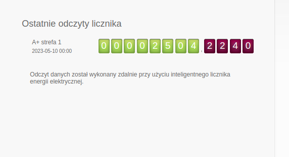

tiwek
(@tiwek)
Wpisów: 18
@triwolak Musisz mieć dwie taryfy, albo dwa liczniki, nie wiem, ten scapper jest dola pojedynczego.
Daj zrzut ekranu, bo ja mam tak:
Dodane : 10/05/2023 9:46 am

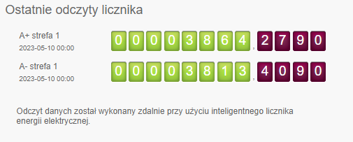

(@triwolak)
Wpisów: 13
@tiwek Tak jest, ja mam dwukierunkowy:
Dodane : 10/05/2023 9:48 am
tiwek
(@tiwek)
Wpisów: 18
@triwolak Czyli jak podejrzewałem, to po pierwsze musisz mieć dwa scrapper'y, lub podwójny jak go tam zwał jeden consumpion a drugi production o ile chcesz mieć obie wartości z HA
a poza tym musisz jakoś rozdzielic te liczby.
Jak byś mi przysłał w wiadomosci prywatnej źródło strony jak to widać u Ciebie od
<div id="right" ....
do
<div style="color: #666;width: 400px;margin: 20px 0 0 40px;">
Odczyt danych został wykonany zdalnie przy użyciu inteligentnego licznika energii elektrycznej. </div>
</div>
to może coś wymyślę. Ale to tylko metodą ja coś napiszę a ty sprawdzisz bo ja nie mam podwójnego licznika, żeby stestowac.

(@triwolak)
Wpisów: 13
@tiwek udostępniam tutaj, może jeszcze komuś posłuży - dziękuje!

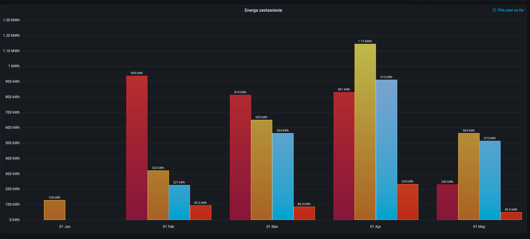

matulekpl
(@matulekpl)
Wpisów: 71
A że tak spytam - czemu nie używacie tego skryptu z początku posta?
Nie działa Wam czy co??
Trochę nie jestem na czasie, ale u mnie działa i ma się dobrze:
Zrzut ekranu 2023 05 10 o 12.24.00
Dodane : 10/05/2023 11:28 am
