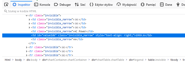

na stronie falownika wyszukałem
se
1959.6 ta liczba się ciągle zmienia i właśnie te dane aby domoticz miał

klasy_div=soup.findAll('td', class_='invisible_narow')
Musisz zainstalować poprzez pip bs4 i requests.
A w domoticzu musisz sobie stworzyć odpowiednie okienko i wpisać w skrypt idx z domoticza.
