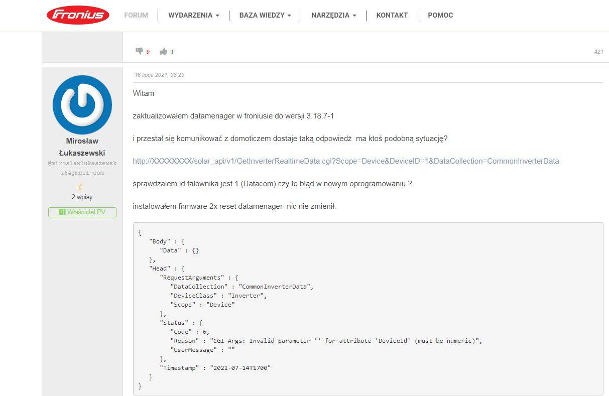

zaktualizowałem datamenager w froniusie do wersji 3.18.7-1
i przestał sie komunikować z domoticzem dostaje taką odpowiedż  ma ktoś podobną sytuację?
http://XXXXXXXX/solar_api/v1/GetInverterRealtimeData.cgi?Scope=Device&DeviceID=1&DataCollection=CommonInverterData
   "Body" : {
      "Data" : {}
   "Head" : {
      "RequestArguments" : {
         "DataCollection" : "CommonInverterData",
         "DeviceClass" : "Inverter",
         "Scope" : "Device"
      "Status" : {
         "Code" : 6,
         "Reason" : "CGI-Args: Invalid parameter '' for attribute 'DeviceId' (must be numeric)",
         "UserMessage" : ""
      "Timestamp" : "2021-07-14T17:02:48+02:00"

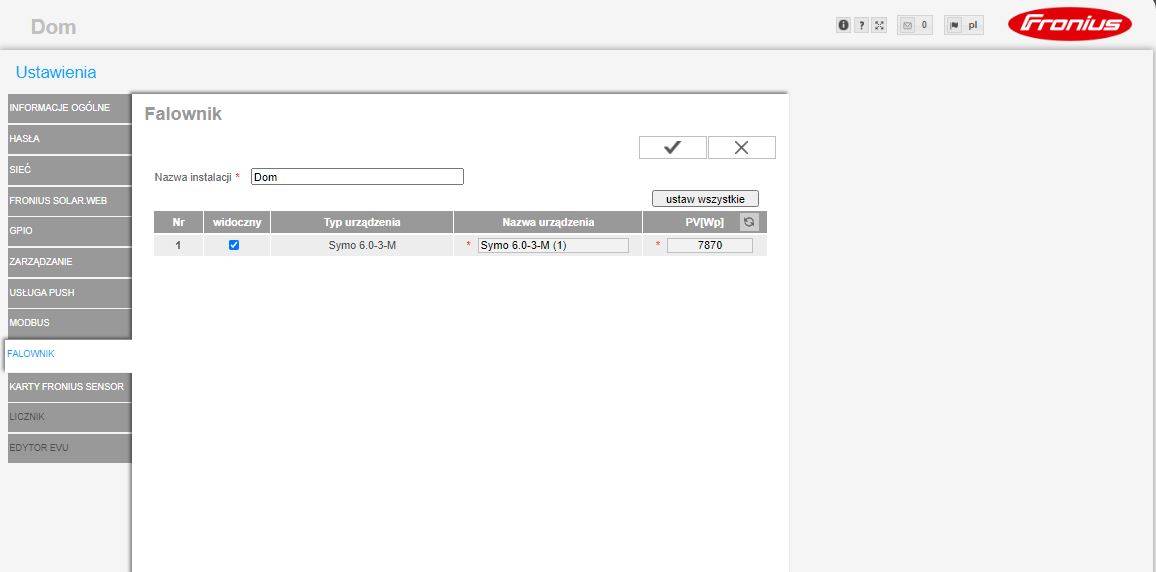

@szczetke coś poszło nie tak z tą aktualizacją i masz nieprawidłowe ID urządzenia , dlatego wywala błąd 6 . Może zaloguj się falownika i sprawdź ustawienia.

@isom  sprawdziłem w ustawieniach niby jest 1 ,w
Datacom w menu  falownika 01
u kolegi też ta wersja  3.18.7-1 (może ma jakieś błędy)

Ta aktualizacja to tak naprawdę tylko poprawka do poprzedniej wersji i niewiele wnosi , więc do czasu kiedy nie wyjdą konkretne zmiany nie robię aktualizacji i jak widać powyżej nie polecam . Na forum Fronius na podobne pytanie do dziś zero odpowiedzi od 16 lipca .
Daj link do tego watku
