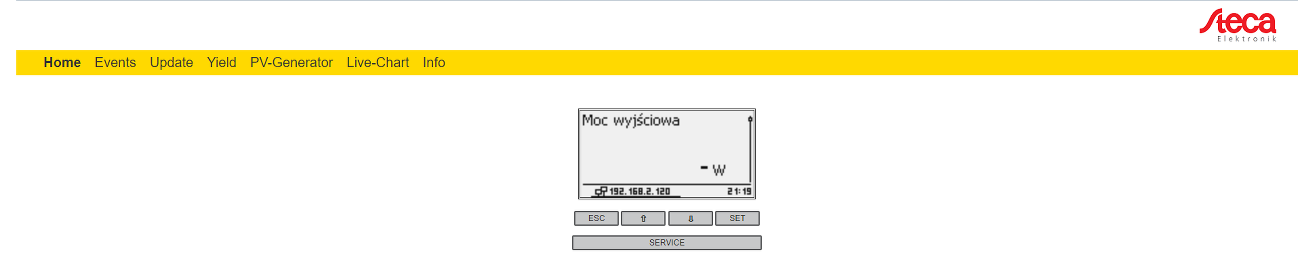

@isom nie wiem czy jest komunikacja RS485 ale mam go podłączonego do routera kablem lan i mogę przez przeglądarkę odczytywać jego dane i jak pracuje
i tez przez przeglądarkę widze jego wyświetlacz sa tam takie wirtualne przyciski takie same jak na nim fizyczne i mogę sterować wyświetlaczem tak jak bym wciskał fizyczne guziki

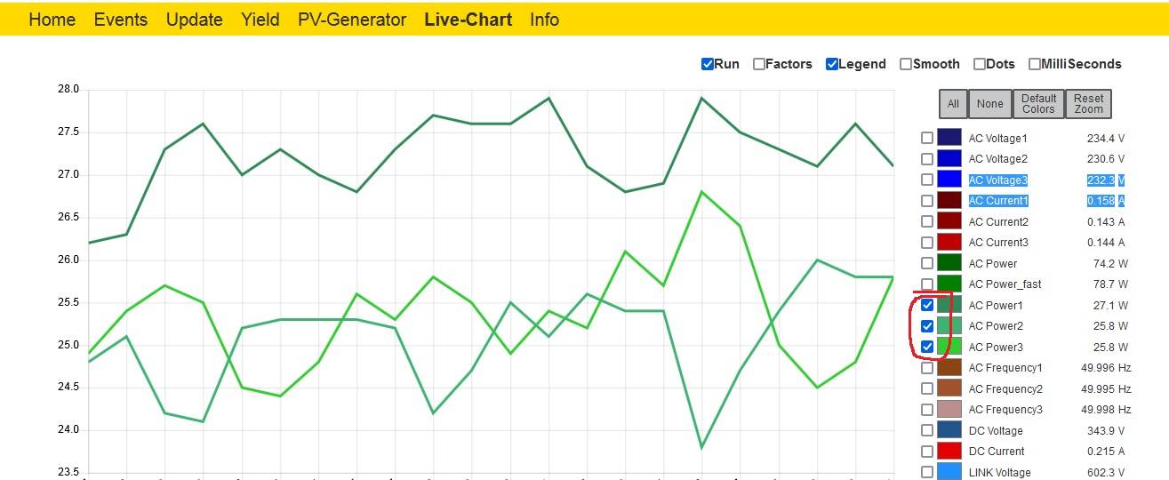

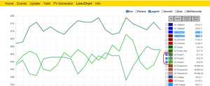

dane które chciałbym aby były pobierane zaznaczyłem
steca
Dodane : 30/08/2021 8:16 am

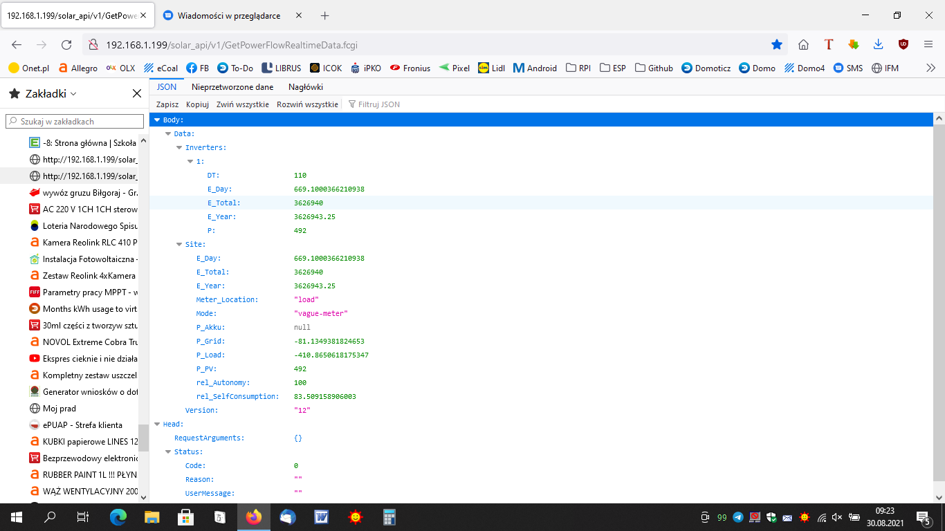

@muchac35 To nie jest raczej Api json
Nie mam pojecia jak to ogarnac.
Widzialem gdzies na forum post w ktorym gosc opisywal jak pobrac dane ze strony internetowej. Moze tym tropem
https://www.smartnydom.pl/forum/domoticz/domoticz-pobieranie-danych-z-inwertera-po-sieci-lokalnej/
Tutaj jeszcze cos znalazlem https://github.com/rbrt86/StecaToPVoutput
I tutaj https://www.smartnydom.pl/forum/domoticz/skrypt-dzvents-i-problem/
Dane z api json wygladaja inaczej
