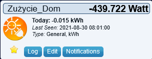

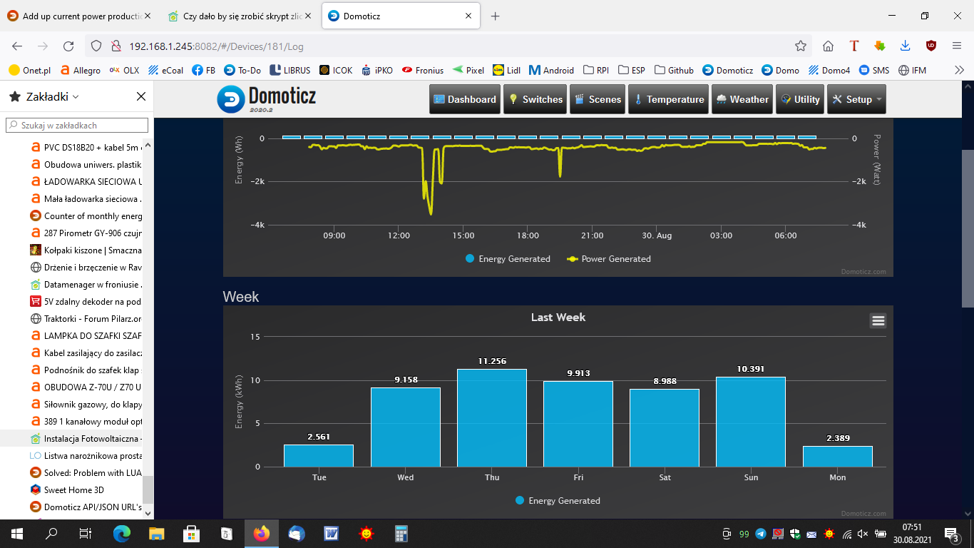

Temat licznika zuzycia rozwiazany
obraz
obraz
W skrypcie @isom trzeba bylo zmodyfikowac typ licznika:
dz.devices('Zużycie_Dom').updateElectricity( rt.P_Load or 0)
