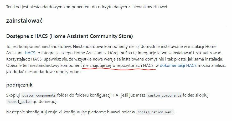

jestem po instalacji HACS, jednak nie mogę dodać niestandardowego programu https://github.com/Emilv2/huawei_solar wyskakuje komunikat:
21-10-02 21:14:30 ERROR (MainThread) [supervisor.store.git] Can't clone https://github.com/Emilv2/ repository: Cmd('git') failed due to: exit code(128)
cmdline: git clone -v --recursive --depth=1 --shallow-submodules https://github.com/Emilv2/ /data/addons/git/507db935
stderr: 'Cloning into '/data/addons/git/507db935'...
remote: Not Found
fatal: repository 'https://github.com/Emilv2/' not found
zainstalowałem HACS i teraz próbuję dodać ten dodatek,
- kierownik, klep z dodatkami, na górze po prawym repozytoria,
może inaczej się to dodaje? może ręcznie trzeba wgrać? a jesli tak to przez jaki dodatek? nie widziałem przeglądarki plików
Już zainstalowałem, być może HACS nie załączył się do końca, bo pojawiły się nowe rzeczy, walczę dalej....

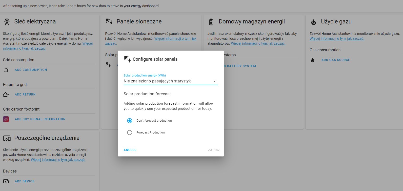

Widzisz w HA sensor.total_yield ?
Takie musi mieć parametry, możesz je zmienić w dostosuj swoje encje.
state_class: total_increasing unit_of_measurement: kWh device_class: energy
