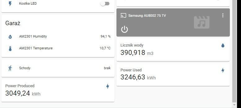

leckimarcin
(@leckimarcin)
Wpisów: 53
@tani_kredyt  "w sekcji npm_packages dodajemy "node-red-contrib-string""
Jak ma to wyglądać?
coś w ten deseń?
certfile: fullchain.pem
credential_secret:
http_node:
password: ''
username: ''
http_static:
password: ''
username: ''
init_commands: []
keyfile: privkey.pem
npm_packages: [node-red-contrib-string]
ssl: false
system_packages: []
theme: default
Bo próbowałem zainstalować poleceniem npm ten pakiet (w katalogu node-red):
npm install node-red-contrib-string
Ale niestety HA pluje, że nie zna takiego polecenia npm.
Dodane : 31/12/2021 10:55 pm

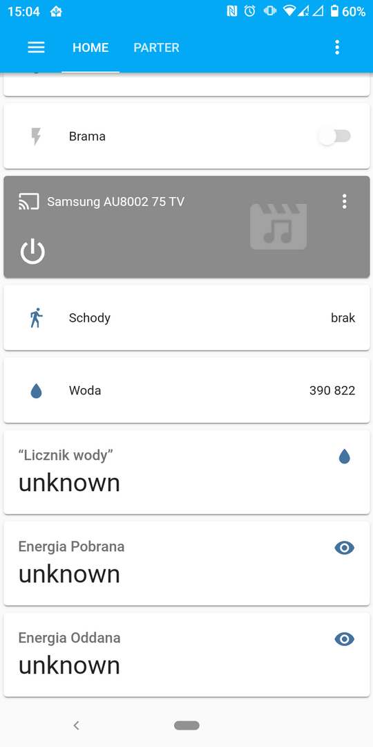

Są dwa miejsca do podania loginu i hasła.  Mam zamienić username i password tylko (\"j_username\"]","pt":"msg","to":"username","tot":"str"})? Czy tam gdzie jest "set login and password"?
I co z tym plikiem zrobić w ogóle? 😛
Jakąś automatyzację trzeba stworzyć? Daj printscreena z node-reda 😛
Albo tłumacz jak małemu dziecku:)
EDIT:
Skorzystałem z rozwiązania @Papuutek
To znaczy, nie szło tego zrobić na HA OS, ale przypomniało mi się, że mam moodeaudio podpięte do wieży, a że moode jest na raspbianie to tam zainstalowałem skrypt i teraz mam 3 x unknown 😛
Screenshot 20220101 150453
Skrypt mi wypluwa:
Wait...
./main.py:47: DeprecationWarning: executable_path has been deprecated, please pass in a Service object
driver = webdriver.Chrome('/usr/bin/chromedriver', options=options)
Traceback (most recent call last):
File "./main.py", line 47, in <module>
File "/usr/local/lib/python3.7/dist-packages/selenium/webdriver/chrome/webdriver.py", line 73, in __init__
service_log_path, service, keep_alive)
File "/usr/local/lib/python3.7/dist-packages/selenium/webdriver/chromium/webdriver.py", line 99, in __init__
options=options)
File "/usr/local/lib/python3.7/dist-packages/selenium/webdriver/remote/webdriver.py", line 268, in __init__
self.start_session(capabilities, browser_profile)
File "/usr/local/lib/python3.7/dist-packages/selenium/webdriver/remote/webdriver.py", line 359, in start_session
response = self.execute(Command.NEW_SESSION, parameters)
File "/usr/local/lib/python3.7/dist-packages/selenium/webdriver/remote/webdriver.py", line 424, in execute
self.error_handler.check_response(response)
File "/usr/local/lib/python3.7/dist-packages/selenium/webdriver/remote/errorhandler.py", line 247, in check_response
raise exception_class(message, screen, stacktrace)
selenium.common.exceptions.SessionNotCreatedException: Message: session not created: This version of ChromeDriver only supports Chrome version 92
Current browser version is 78.0.3904.108 with binary path /usr/bin/chromium-browser
Stacktrace:
#0 0x000000a26618 <unknown>
#1 0x00000078c9f4 <unknown>
#2 0x0000007b1e88 <unknown>
#3 0x0000007add48 <unknown>
#4 0x0000007aac04 <unknown>
#5 0x0000007e128c <unknown>
#6 0x0000007dba14 <unknown>
#7 0x0000007b4478 <unknown>
#8 0x0000007b53a4 <unknown>
#9 0x000000a53944 <unknown>
#10 0x000000a6590c <unknown>
#11 0x000000a65550 <unknown>
#12 0x000000a66d40 <unknown>
#13 0x000000a54944 <unknown>
#14 0x000000a66fec <unknown>
#15 0x000000a4b3ac <unknown>
#16 0x000000a7e6e8 <unknown>
#17 0x000000a7e858 <unknown>
#18 0x000000a98f4c <unknown>
#19 0x000076efd494 start_thread
#20 0x000000000000 <unknown>
 Także, chyba się poddaje na dzisiaj, bo jeszcze cały rok taki będzie 😉
Dodane : 01/01/2022 2:09 pm

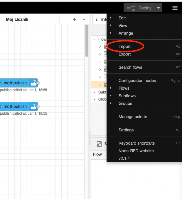

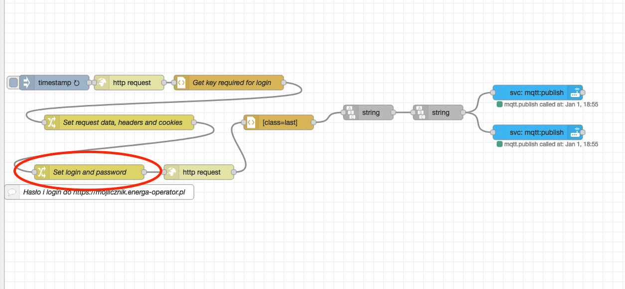

(@tani_kredyt)
Wpisów: 21
Hej,
Plik trzeba importować:
Screenshot 2022 01 01 at 18.57.22
I potem trzeba wstawić login i hasło w tym nodzie:
Screenshot 2022 01 01 at 19.00.32
Pozdr
MM
Dodane : 01/01/2022 7:01 pm
