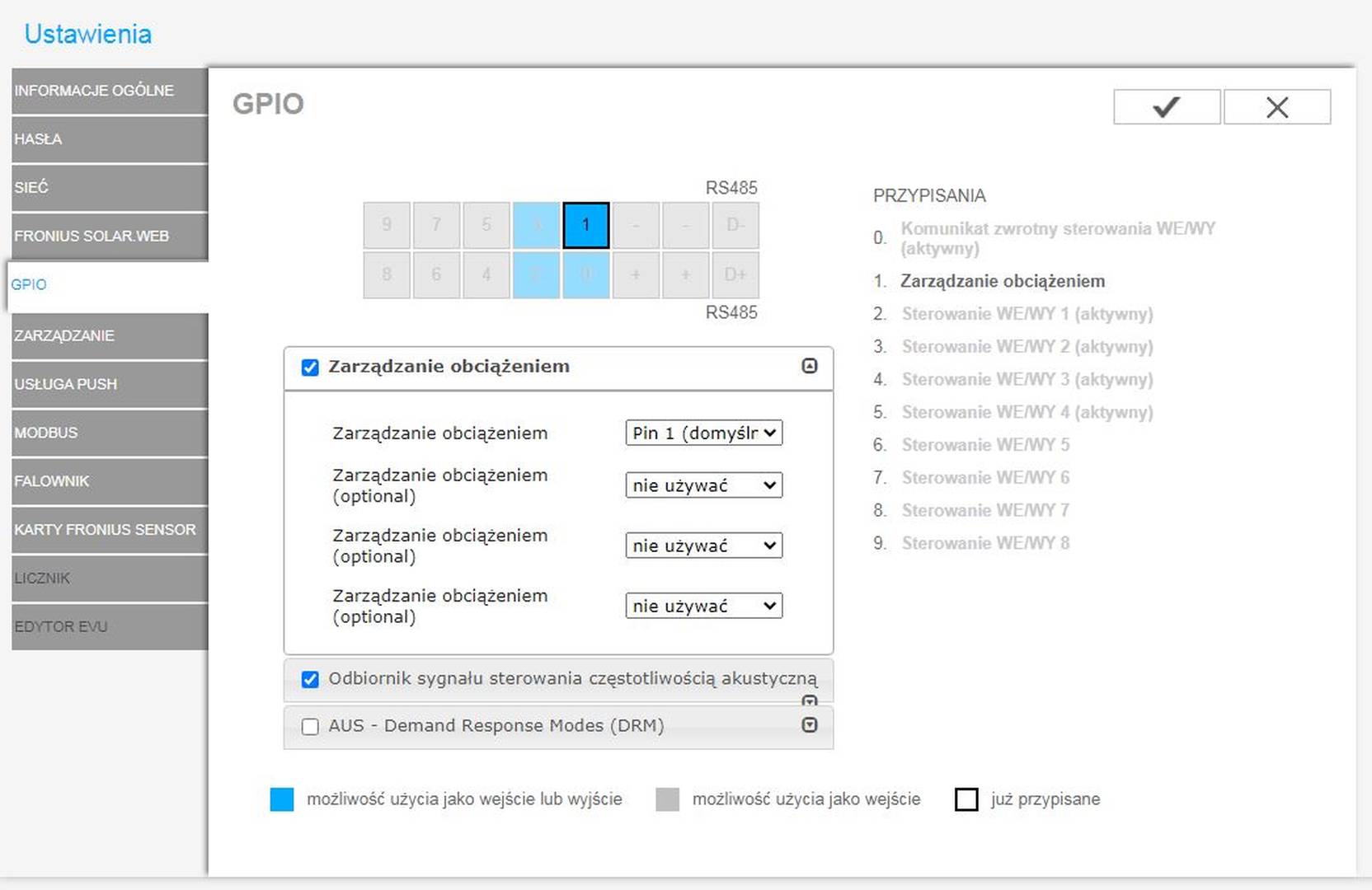

Mam pytanie do bardziej wtajemniczonych użytkowników inwertera Fronius Symo , karta dataloggera ma wyprowadzone 4 GPIO, które można wykorzystać do różnych celów , jednak żeby można było ich użyć trzeba je aktywować i zaprogramować , aktywne jest tylko jedno z nich GPIO 1 i można je sobie konfigurować
GPIO
 Nie ma możliwość przełączenia - kliknięcia kolejnych GPIO , znalazłem info , że był jakiś bug w firmware który właśnie tym się objawiał i teraz czy zostało to już poprawione ?
Czy wersja firmware 3.16.7-1 nadal jest obarczona tym błędem ?
Dodane : 06/04/2021 6:48 pm
Temat GPIO ogarnięty , trzeba najpierw zwolnić te piny ustawiając je na  "Nie uzywać ", a potem można każdemu przypisać zarządzanie obciążeniem i ustawić progi załączenia, wyłączenia i czasy.
