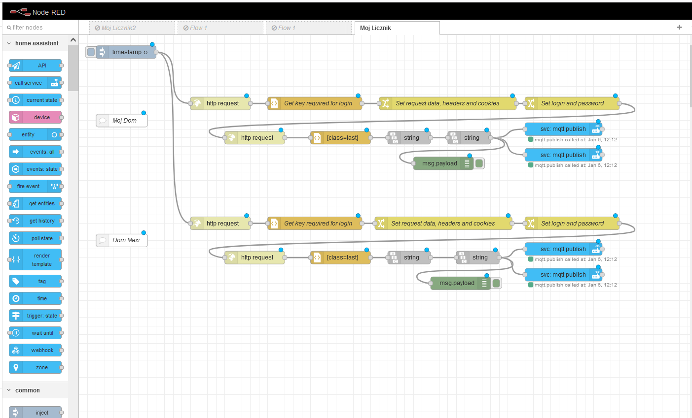

@maciej_h, masz zainstalowany dodatek node-red? Powyżej wkleiłem link do dokumentacji gdzie jest instrukcja instalacji. Potem importujesz flow zgodnie ze zrzutem ekranu który wkleiłem kilka postów wyżej.

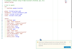

Dodałeś wpis w configuration.yaml?

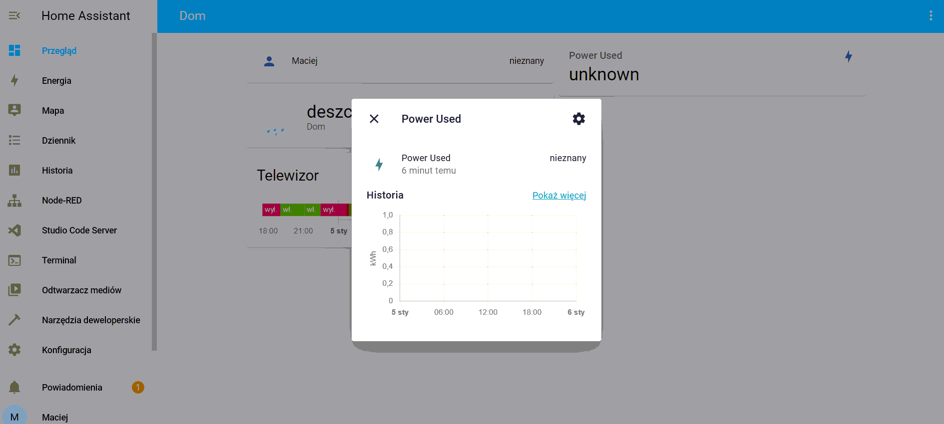

(@maciej_h)
Wpisów: 8
@tani_kredyt
"Dodałeś wpis w configuration.yaml?"
Tak, oczywiście.
Zauważyłem ze jak wchodzę w edycję pliku configuration.yaml to w dolnym rogu pojawia się alert:
obraz
może on "przeszkadza"?

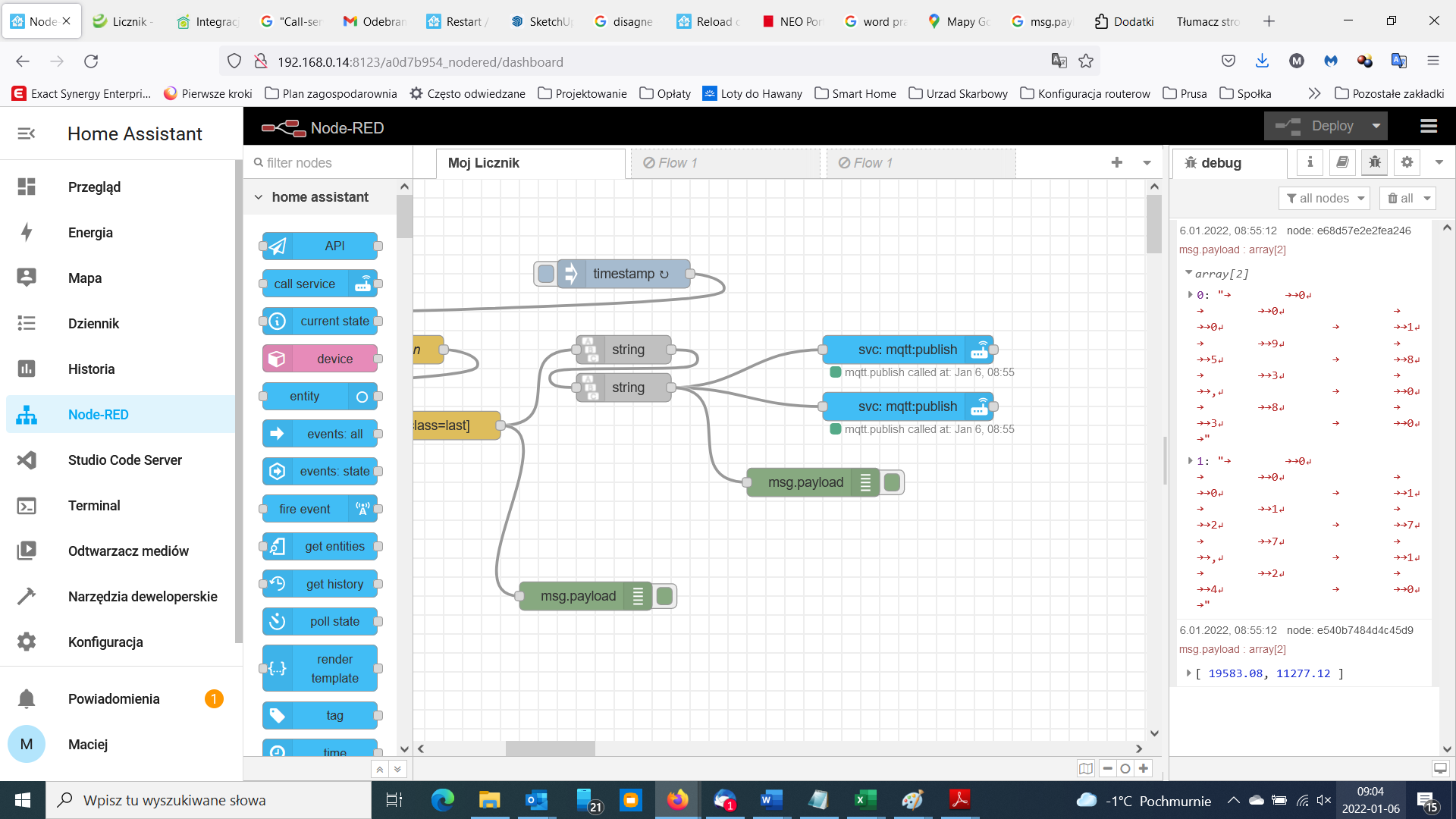

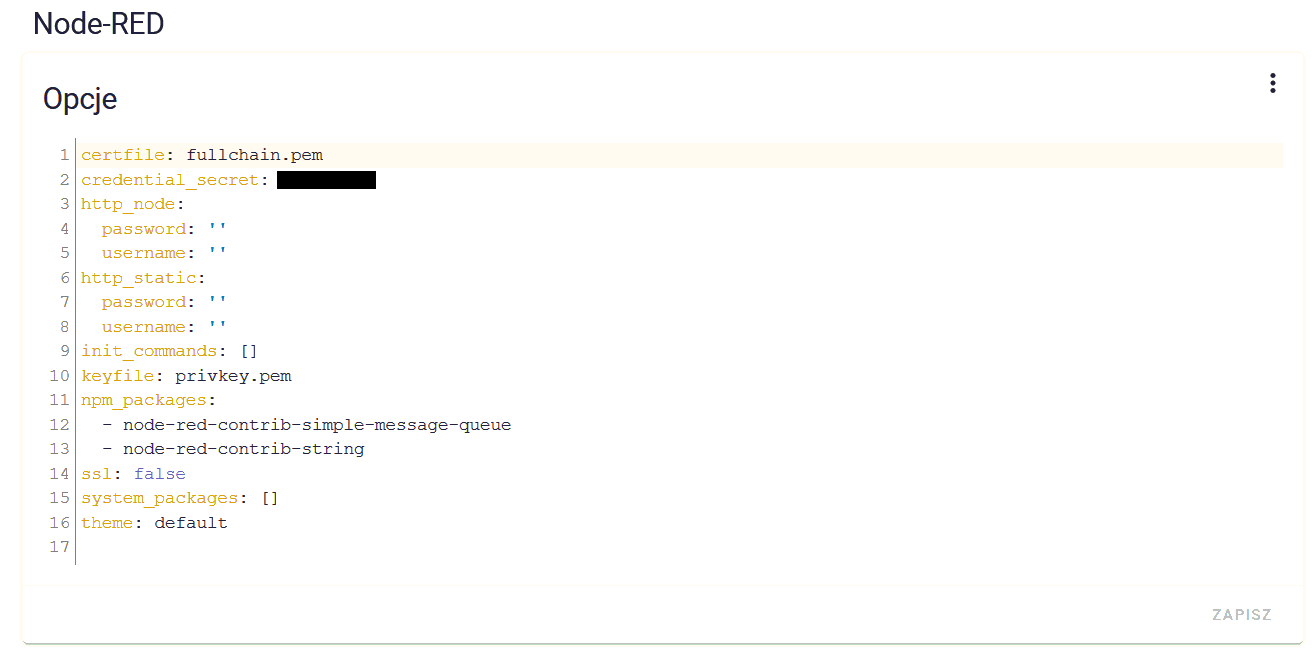

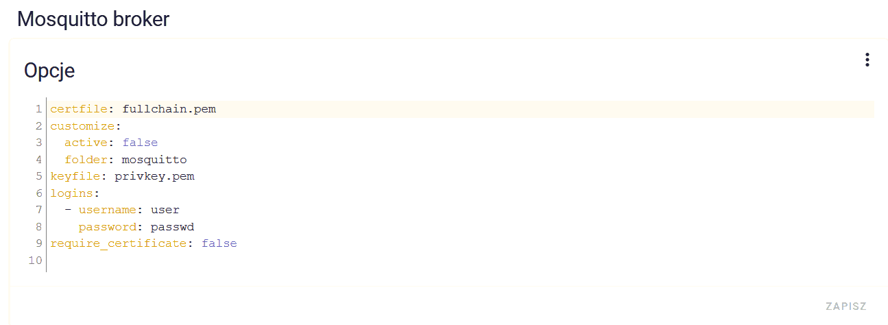

Dodaje jeszcze jak mam zrobioną konfiguracje Node-red
obraz
 i
Mosquitto brokera
obraz
Dodane : 05/01/2022 1:47 pm
(@tani_kredyt)
Wpisów: 21
@maciej_h jeżeli encji w ogóle nie widać to coś nie tak z configuration.yaml. Nawet jak skrypt nie działa to sensor bez wartości wg mnie powinien być widoczny.
Restartowałeś HA po dodaniu wpisu? Walidując konfigurację nie zwraca żadnych błędów? Może coś w logach się pojawiło?
Dodane : 05/01/2022 5:32 pm

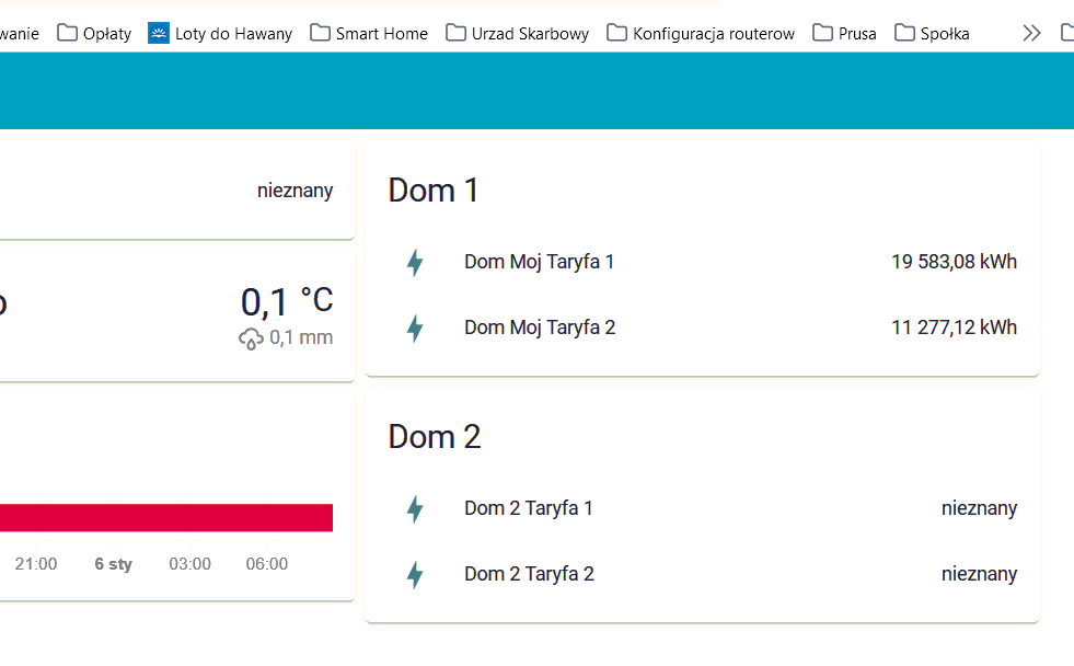

teraz mam taką sytuację:
obraz
czy jeśli na jednym koncie mam dodane trzy oddzielne liczniki (w tym dwa G12) to można to jakoś skonfigurować czy rozdzielić te liczniki na różne konta i każdy z nich robić na oddzielnych encjach

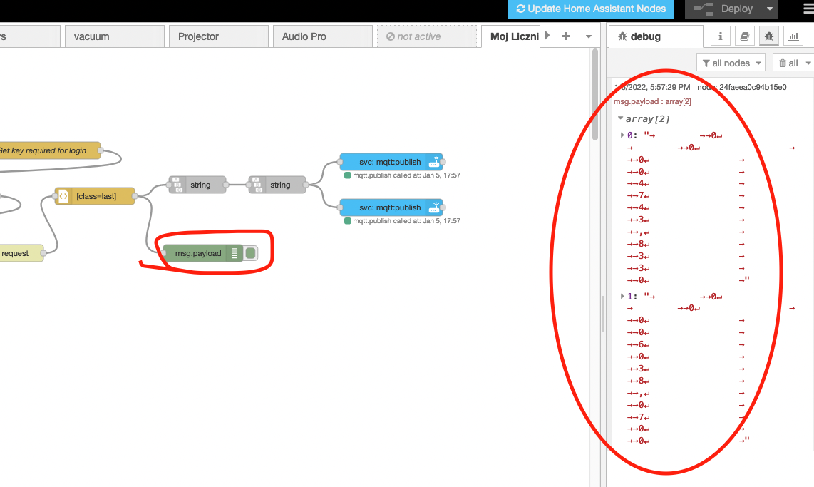

Proponowalbym podpiąć debug node jak na obrazku i zobaczyć ile elementów z klasy 'last' znajduje skrypt.
Podejrzewam że dla każdego licznika będzie osobny element. Wtedy trzeba by:
- dodać kilka nodów 'string' i przekonwertowac kolejne elementy na liczby (ja ustawilem tylko 2 - jeden dla energi pobranej i drugi dla wytworzonej). Można po prostu skopiować istniejące nody i odnieść je do msg.payload[i] gdzie i to numer elementu
- dodac kilka nodów wysyłających dane MQTT dając im odpowiedni temat.
- dodać sensory w configuration.yaml wychwytujące odpowiednie tematy MQTT

Aktualnie jeden licznik śmiga dobrze (1 i 2 taryfa)
obraz
ale skrypt znajduje tylko te dwa elementy
obraz
Dodane : 06/01/2022 10:08 am

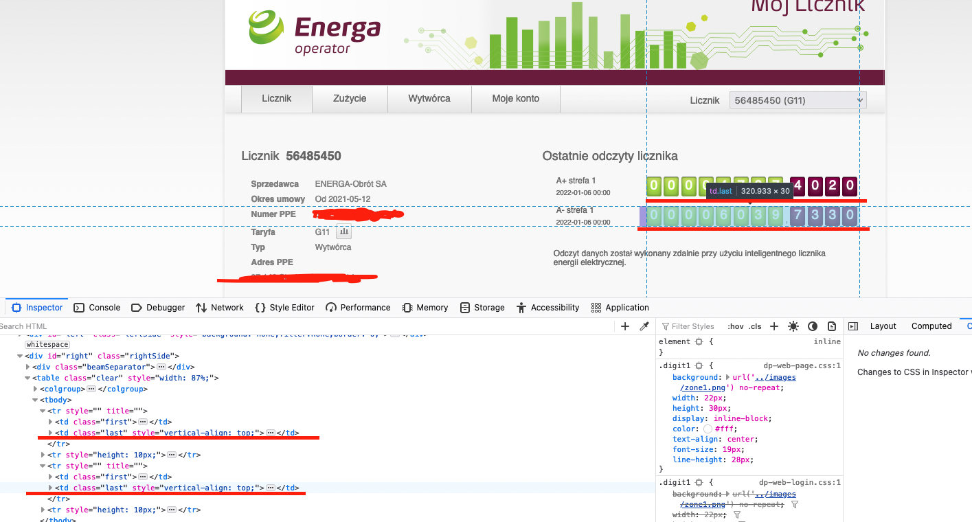

Wpisów: 21

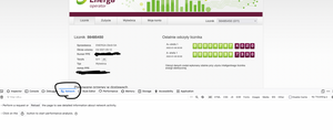

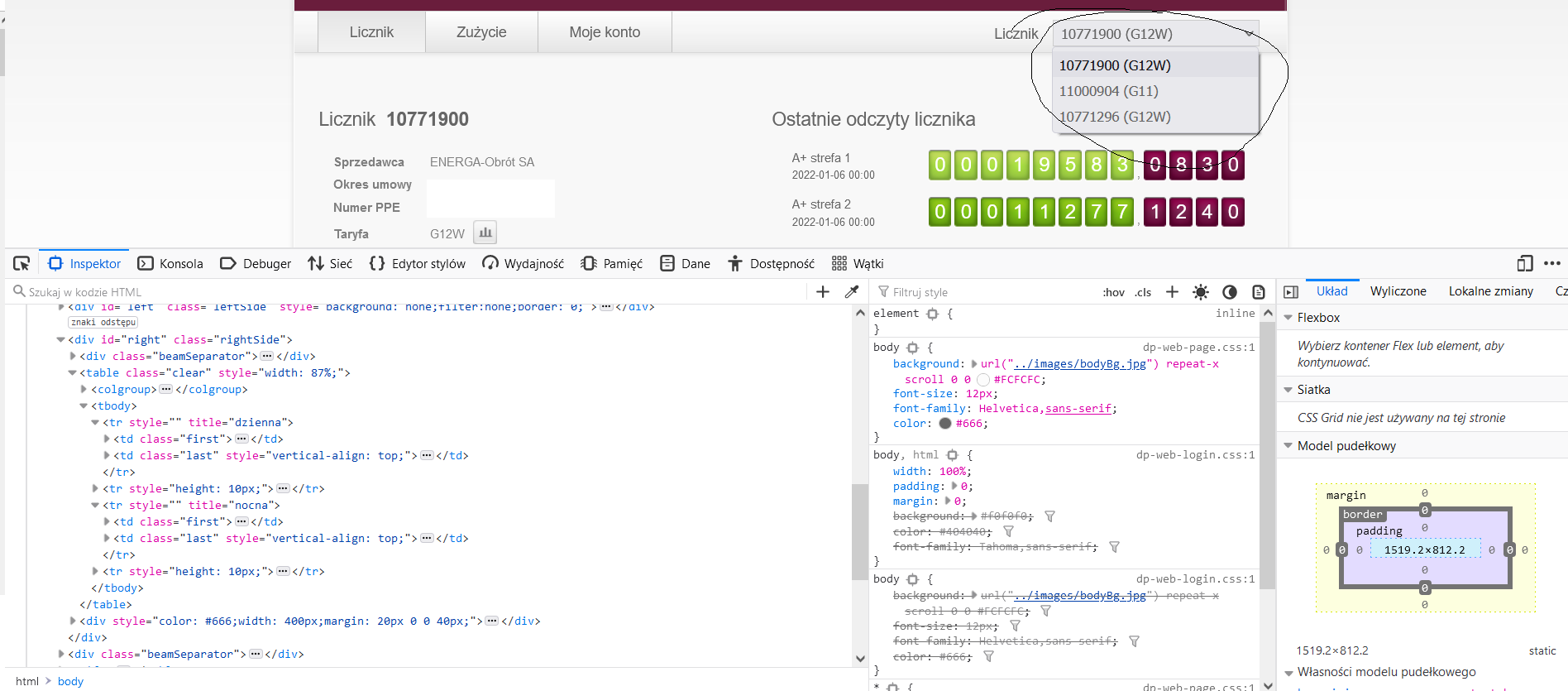

@maciej_h zostaje inspekcja HTML w przeglądarce.  Trzeba sprawdzić jakie klasy albo id zostały wykorzystane w pozostałych licznikach.
Ja mam tylko jeden i wartości liczników są w klasie ‚last’.
U mnie w Firefox wygląda to tak:
Screenshot 2022 01 06 at 09.18.06
Dodane : 06/01/2022 10:13 am
(@maciej_h)
Wpisów: 8
@tani_kredyt
mam tak samo, wszystkie sa w klasie last.
Ale aby wyświetlić licznik muszę go wybrać w górnym prawym rogu i wtedy strona się przeładowuje na stan danego licznika

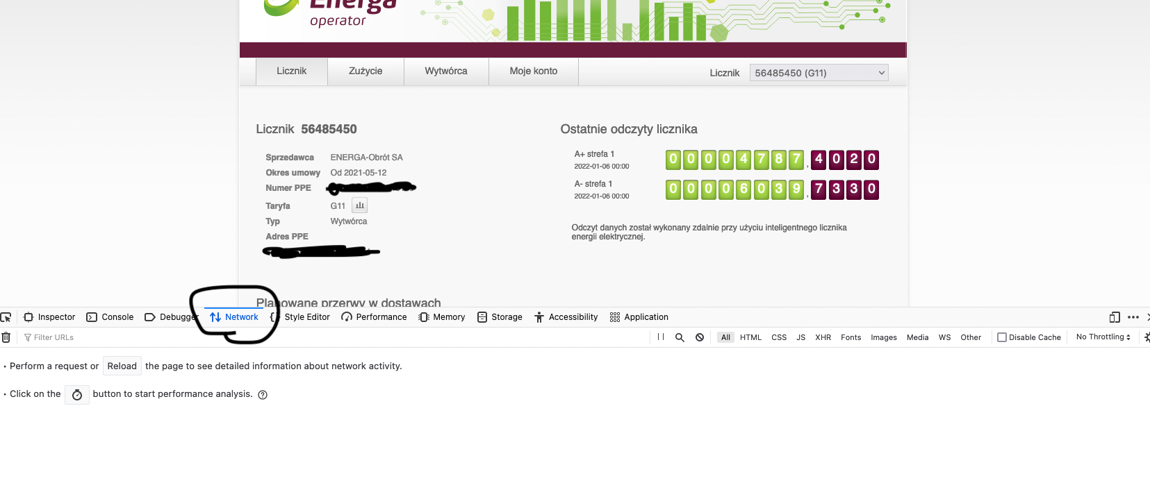

(@tani_kredyt)
Wpisów: 21
@maciej_h
Trudno mi podpowiedzieć na 100%, bo mam tylko jeden licznik. Podejrzewam że trzeba kolejny get request dodać żeby przeładować stronę na inny licznik. Proponuje włączyć inspektora i zakładkę network:
Untitled
Po zmianie licznika powinien się tam jakiś request pojawić. Wtedy do flow w node-red trzeba będzie dodać kolejny http request na bazie tego co widać w inspektorze (podejrzewam że w request headers bedzie jakaś właściwość wskazująca licznik albo coś w requestowanym linku bedzie sugerowac ktory to licznik.
Potem trzeba dodać kolejny edit html node żeby wyciagnac klasę last, string node żeby to przerobić na liczbę i mqtt publish żeby to wysłać do HA.
Ewentualnie może jest strona na której widać wszystkie liczniki naraz? Pewnie byłoby to prostsze niż skakać po licznikach. Wtedy jeden request żeby się dostać na tę stronę by wystarczył.
