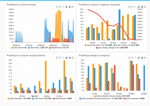

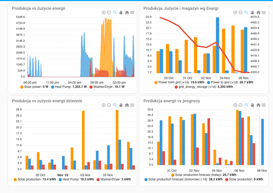

(@tani_kredyt)
Wpisów: 21
@triwolak korzystam z tego:
https://github.com/RomRider/apexcharts-card
Instalacja przez HACS jest prosta. Niestety konfiguracja kart w pełni tekstowa więc czasami trochę się trzeba nadłubać jeżeli domyślny template nie odpowiada. W ramach przykładu mogę wkleić moją konfigurację.
Dodane : 08/11/2022 11:05 am
tri wolak zareagował
(@triwolak)
Wpisów: 13
@tani_kredyt poproszę o konfigurację 🙂
Wpadłem na pomysł połączenia HA z mysql i właśnie próbuję wrzucić historię wygenerowaną w CSV na stronie Energii pod domyślny Dashboard
Dodane : 11/11/2022 11:05 pm

To po kolei:
type: custom:apexcharts-card
update_interval: 10m
apex_config:
  chart:
    zoom:
      enabled: true
    toolbar:
      show: true
      tools:
        download: true
        selection: true
        zoom: true
        zoomin: true
        zoomout: true
        pan: true
        reset: true
header:
  show: true
  title: Produkcja vs zużycie energii
  show_states: true
  colorize_states: true
graph_span: 24h
yaxis:
  - id: first
  - id: second
    opposite: true
    min: 0
    max: 100
series:
  - entity: sensor.mm_total_output_power
    type: area
    stroke_width: 1
    yaxis_id: first
    group_by:
      duration: 5min
      func: avg
      start_with_last: true
    show:
      in_header: false
  - entity: sensor.sonoff_10013c5f15_power
    type: area
    stroke_width: 1
    yaxis_id: first
    group_by:
      duration: 5min
      func: avg
    show:
      in_header: false
  - entity: sensor.washing_machine_electricalmeasurement
    type: area
    stroke_width: 1
    yaxis_id: first
    group_by:
      duration: 5min
      func: avg
    show:
      in_header: false
apex_config:
  chart:
    zoom:
      enabled: true
    toolbar:
      show: true
      tools:
        download: true
        selection: true
        zoom: true
        zoomin: true
        zoomout: true
        pan: true
        reset: true
header:
  show: true
  title: Produkcja, zużycie i magazyn wg Energi
  show_states: true
yaxis:
  - id: first
  - id: second
    opposite: true
graph_span: 10d
span:
  end: day
  offset: '-1day'
series:
  - entity: sensor.consumed_energy_total
    name: Power from grid
    type: column
    yaxis_id: first
    offset: +1d
    curve: straight
    show:
      in_header: false
    group_by:
      duration: 1d
      func: diff
  - entity: sensor.stored_energy_total
    name: Power to grid
    type: column
    yaxis_id: first
    curve: straight
    offset: +1d
    show:
      in_header: false
    group_by:
      duration: 1d
      func: diff
  - entity: sensor.grid_energy_storage
    type: line
    yaxis_id: second
    curve: straight
    offset: +1d
    show:
      in_header: false
    group_by:
      duration: 1d
      func: last
apex_config:
  chart:
    zoom:
      enabled: true
    toolbar:
      show: true
      tools:
        download: true
        selection: true
        zoom: true
        zoomin: true
        zoomout: true
        pan: true
        reset: true
header:
  show: true
  title: Produkcja vs zużycie energii dziennie
  show_states: true
yaxis:
  - id: first
  - id: second
    opposite: true
    min: 0
    max: 100
graph_span: 10d
span:
  end: day
series:
  - entity: sensor.mm_total_lifetime_energy_output
    name: Solar production
    type: column
    yaxis_id: first
    group_by:
      duration: 1d
      func: diff
    show:
      in_header: false
  - entity: sensor.sonoff_10013c5f15_energy
    type: column
    yaxis_id: first
    group_by:
      duration: 1d
      func: last
    show:
      in_header: false
  - entity: sensor.washing_machine_polledsmartenergysummation
    type: column
    yaxis_id: first
    group_by:
      duration: 1d
      func: delta
    show:
      in_header: false
now:
  show: true
apex_config:
  chart:
    zoom:
      enabled: true
    toolbar:
      show: true
      tools:
        download: true
        selection: true
        zoom: true
        zoomin: true
        zoomout: true
        pan: true
        reset: true
header:
  show: true
  title: Produkcja energii vs prognozy
  show_states: true
yaxis:
  - id: first
  - id: second
    opposite: true
    min: 0
    max: 100
graph_span: 10d
span:
  start: day
  offset: '-8d'
series:
  - entity: sensor.energy_production_today_total
    name: Solar production forecast (today)
    type: column
    yaxis_id: first
    group_by:
      duration: 1d
      func: last
      fill: zero
    show:
      in_header: false
  - entity: sensor.energy_production_tomorrow_total
    name: Solar production forecast (tomorrow)
    type: column
    yaxis_id: first
    offset: '-1d'
    show:
      in_header: false
    group_by:
      duration: 1d
      func: last
    type: column
    yaxis_id: first
    show:
      in_header: false
    group_by:
      duration: 1d
      func: diff
Dodane : 13/11/2022 10:06 am
