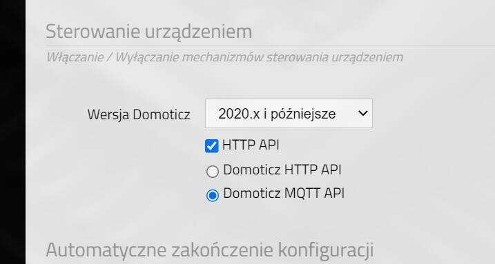

W przywroceniu interfejsu http pomocny jest przycisk systemowy nacisniety kilka sekund 😆 Potem wystarczy ustawic od nowa siec wif i juz. Reszta ustawien zostala zapamietana. Ja mysle, ze podczas radosnego wylaczania wszystkiego co ma nazwe http w AFE odhaczylem o jeden box za duzo.
httpBox
 Mysle, ze http API powinno zostac zaznaczone. Moze sie myle?

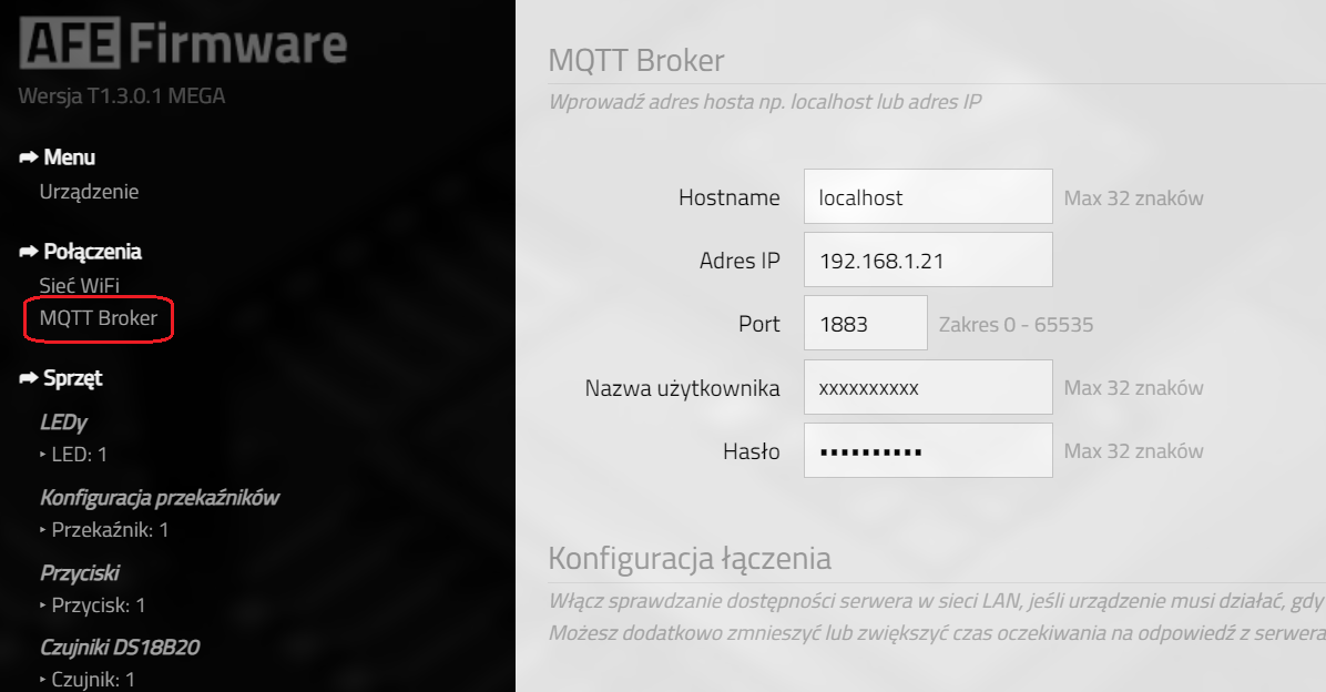

Co do konfiguracji Mqtt w AFE to u mnie wygladalo to tak:
broker
Niby nic nadzwyczajnego a i tak dalo sie uwalic. 🤣
Skasuj ten hostname: localhost
Podajesz albo IP adres albo nazwe host gdzie jest zainstalowany MQTT brokere - tam jest u gory napisane lub
i tak w ogóle to localhost nie moze byc bo nie masz na tym urzadzeniu gdzie jest AFE zanstalowany, tez zainstalowany MQTT Broker
zakladam ze ares 192.168.1.21 to adres gdzie masz Smarticz/MQTT Broker
HTTP API mozesz zostawic
jak to zrobisz i potwierdzisz IP adres zapisz konfiguracje i bedzie dzialac

W Smarticzu miałeś brokera z domyślnym user - admin i hasło - admin , jak zmieniłeś to w konfiguracji samego brokera mqtt a nie tylko w Domoticz to powinno działać po tych zmianach , o których wspomniał @adrian
