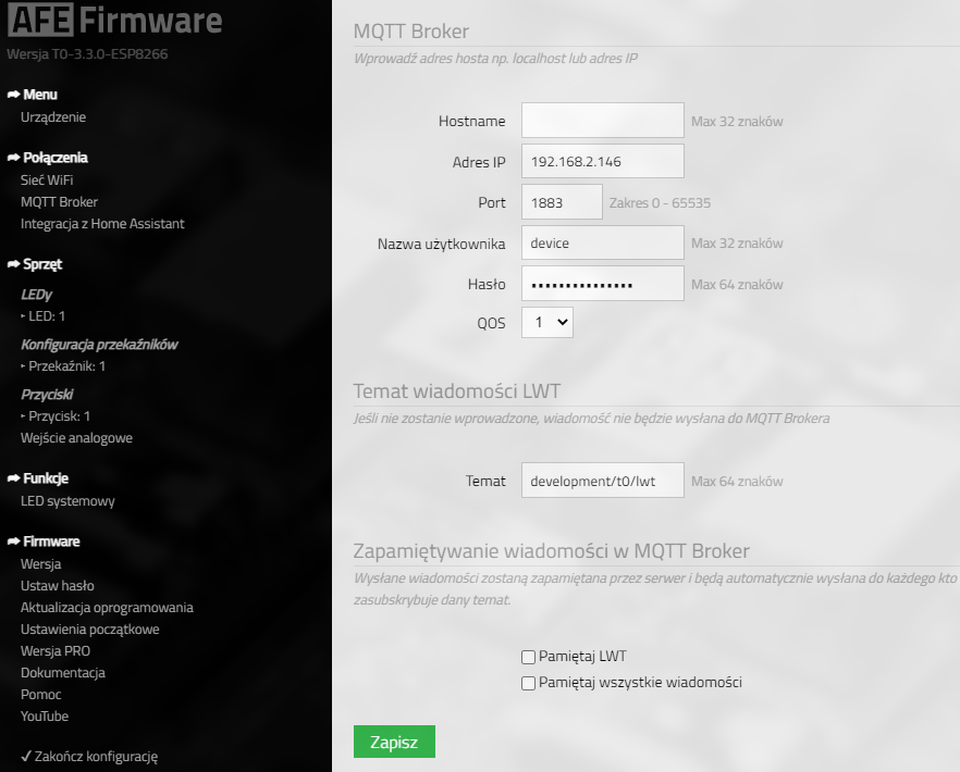

@adrian, Jakiś miesiąc temu podjąłęm decyzję o migracji wszystkiego na homeassistant. Dla ułatwienia samemu sobie przeflashowałem wszystkie urządzenia na tasmotę (przepraszam, ale tak mi było wygodniej/łatwiej) lub zostawiłem natywnie na shelly. Zostały mi natomiast jeszcze dwa moduły z AFE na pokładzie i jednego z nich planowałem pozostawić na oprogramowaniu AFE, bo musiałbym się znów przylutować do pinów ESP8285 + wyjmować go z trudnodostępnego miejsca itd., więc stwierdziłem, że odpuszczam...
Ale do brzegu. W homeassistant mam ustawione hasło do brokera MQTT o długości 64 znaków! Takie hasło generuje się tam automatycznie przy konfiguracji, więc stwierdziłem że je zostawiam. AFE pozwala jedynie na 32 znaki i nie przeskoczę tego (w pozostałych 20 urządzeniach już mam wprowadzone te 64 znaki)... Myślę, że takich użytkowników, którzy mają w HA hasła do MQTT dłuższe niż 32 znaki może być więcej. Czy jest opcja podwojenia długości tej zmiennej?

AFE Firmware T0 3.3.0.RC3 do pobrania
Dodane
  • Możliwość wybrania poziomy QOS dla MQTT 0,1, 2
  • Rozszerzone hasło do MQTT Brokera: 64 znaki @bartolomeo

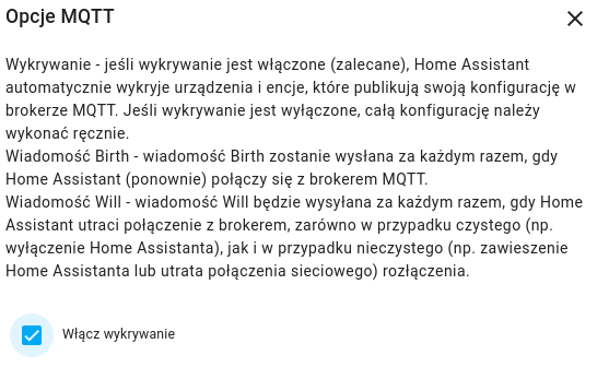

@bartolomeo właśnie wersja 3.3.0 ma zaimplementowane automatyczne dodanie urządzenia z AFE do HA
W konfiguracji MQTT Brokera w HA musi być włączone wykrywanie i nie trzeba wtedy konfigurować ręcznie w HA

Wpisów: 214
@adrian ta opcja była u mnie włączona. Może coś z inną konfiguracją nie tak, może jeszcze czegoś brakuje... Trudno mi zgadywać bez dużego doświadczenia w HA i bez dokumentacji.

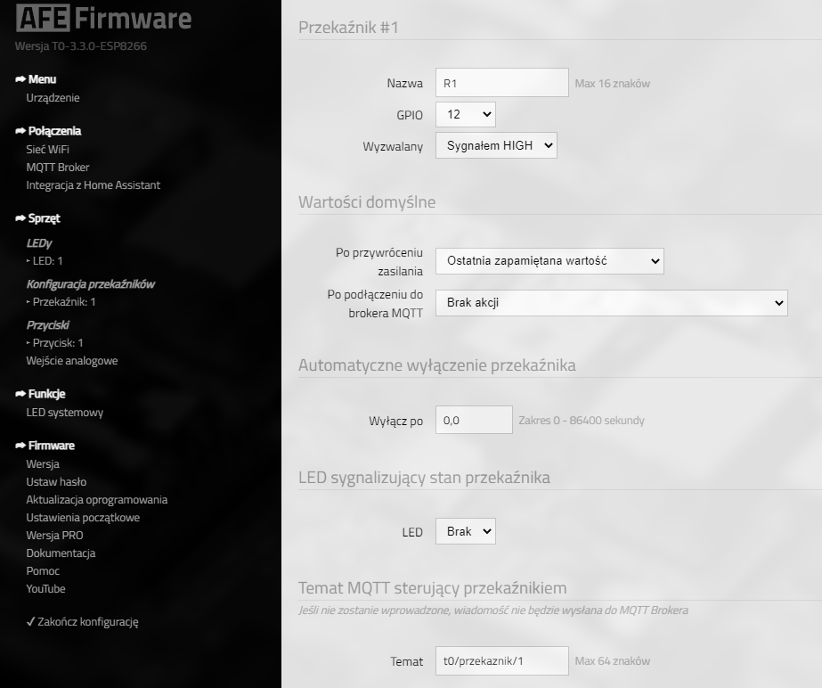

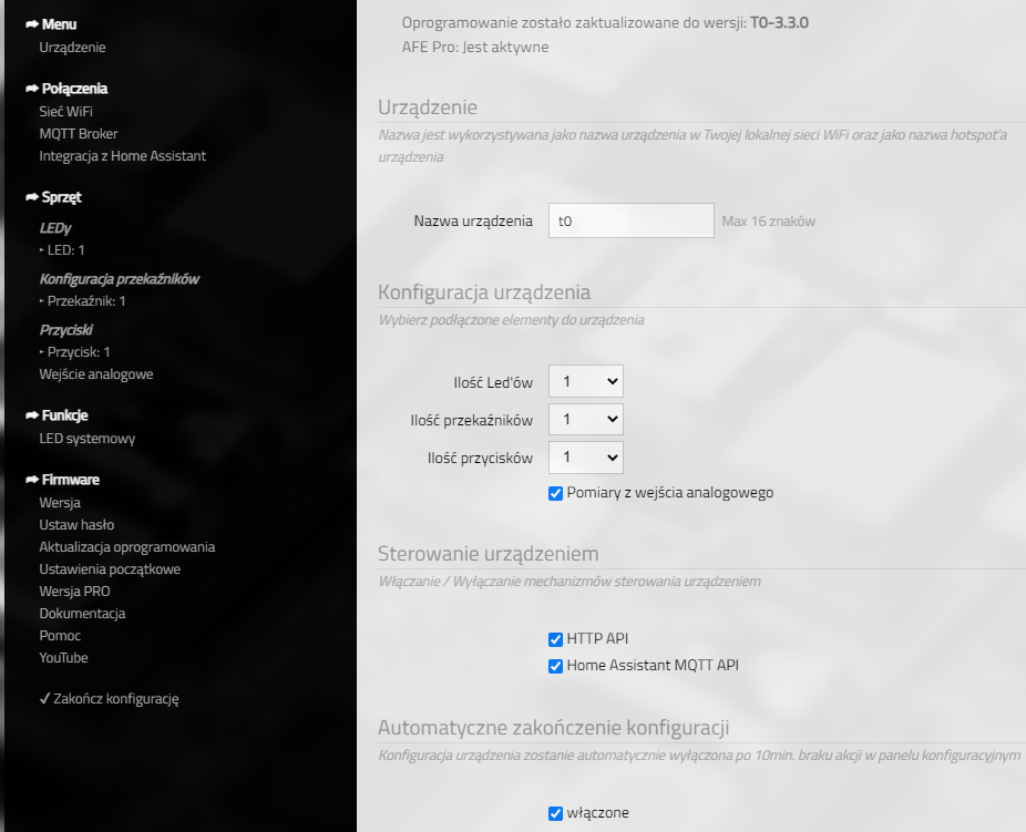

Temat wiadomości podajesz w AFE tylko dla przekaźnika czy również (lub tylko) dla przycisku?
Dołączył: 13 lat temu
@bartolomeo w AFE

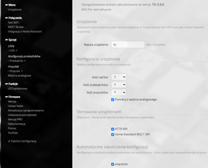

  • włączasz Home Assistant API (koniecznie)
  • Konfigurujesz MQTT Broker (koniecznie)
  • Konfigurujesz przekaźnik: wpisujesz temat MQTT dla przekaźnika (koniecznie)

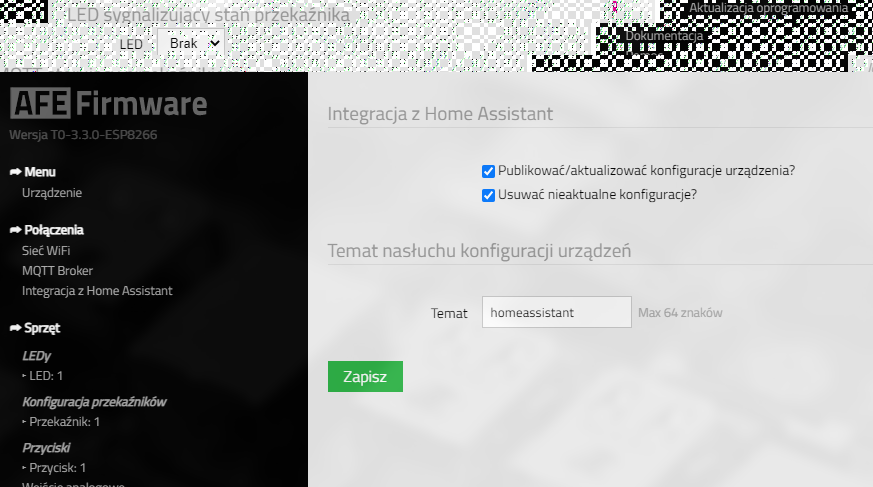

  • sprawdzasz czy masz temat homeassistant w Integracja z Home Assistant
  • Zapisujesz konfiguracje i kończysz konfigurację w AFE

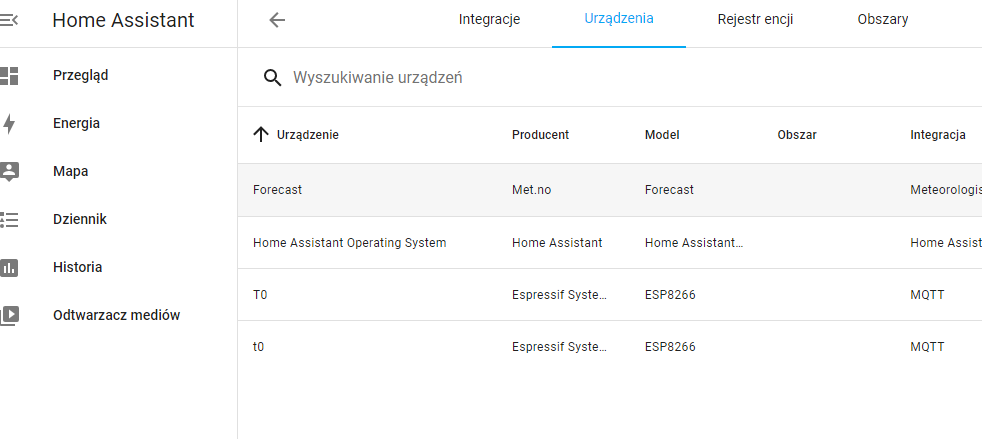

  • Nie używam HA - więc nie jestem "expertem", ale jak wejdziesz w
    • Konfiguracja -> Urządzenia oraz Usługi -> Zakładka Urządzenia
  • to urządzenie powinno tutaj już być widoczne
daj znać, pozdrawiam, adrian
