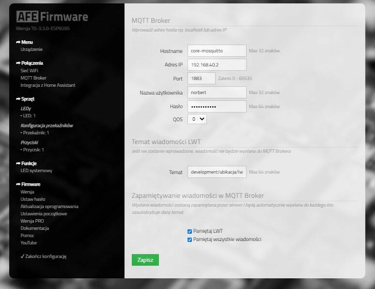

Sądzę że u mnie był problem z tematem subskrypcji dopiero wpisanie z twoich screenów tematów z nazwą zamiast t0 ledy_kuchnia np development/ledy_kuchnia/lwt poszło ponadto nie wpisałem tematów subskrypcji w przekaźniku i to też był chyba a raczej na pewno problem.
Podpowiem że używam też tasmote tam konfiguracja sprowadza się do wpisania ip loginu hasła reszta zmiennych jest pobierana z całej konfiguracji i jest to bezpieczniejsze i łatwiejsze. Jednak można się pomylić i czegos nie wpisać i noc z głowy 😀

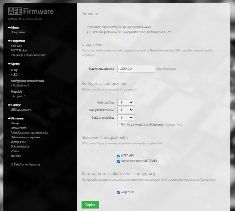

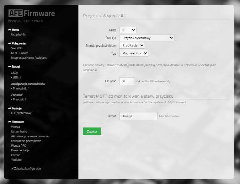

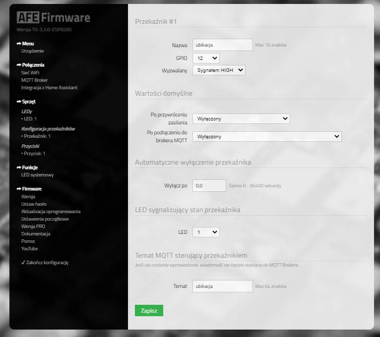

sonoff txc1 1
sonoff txc1 2
sonoff txc1 3
sonoff txc1 4
Jak pisałem firmware wgrany do TXC1 jedno przyciskowy dotykowy. Powyżej moja konfiguracja.
Trzeba pamiętać o dopisaniu w mqtt tematu development/nazwa_urządzenia/lwt bez tego nie pójdzie oraz tematów w przycisku i przełączniku.

W przycisku nie ma potrzeby, żeby wpisywać temat, a na pewno nie może być ten sam co w przekaźniku, bo będziesz miał jakieś nieokreślone zachowania się tego urządzenia. Najlepiej usuń temat z przycisku, raczej go nie potrzebujesz w HomeAssistant
  • generalnie temat na każdym przekaźniki, przycisku, czujniku co tam jest musi być inny
LWT nie jest konieczne
jedne co jest konieczne to temat na przekaźniku(ach)
Chcesz powiedzieć, że jak nie było LWT to nie działało coś?
Jak wpiszesz LWT to w Home Assistant to urządzenie będzie dostępne albo nie. Generalnie LWT wysyła informację, czy urządzenie jest podpięte do MQTT Brokera, czy nie.
