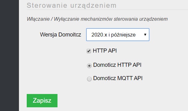

Temat poświęcony AFE Firmware z Domoticz 2020. Ta wersja Domoticz wprowadziła kilka zmian w kontekście MQTT API co wymaga modyfikacji również po stronie AFE
Tutaj do ściągnięcia wersja AFE Firmware 2.2.0
  • wprowadzony został dodatkowy parametr w konfiguracji, w którym wybiera się wersję Domoticz, a za tym uruchamianie wsparcie MQTT dla nowej lub startej wersji Domoticz

Hmm. Ciekawe. Nie zależnie którą wersję Domoticza ustawie to Sonoff działa dobrze. A powinno działać co drugi click dla wersji 4.10.
Chyba nie muszę przywracać ustawień domyślnych?

W wersji 4.10 (na pewno 4.10 masz?) - AFE 2.1.2 może wpaść w pętle włącz/wyłącz jeśli szybko wciśniesz kilka razy przycisk - ta wersja nie będzie tracić co-drugi klik
Chwilowo nie mam starej wersji , a na 2020.1 działa dokładnie tak jak u @steel_rat , nie ma różnicy działa dobrze przy obu ustawieniach w konfiguracji.
dzięki, działa to okay, ale nie spodziewałem się, że będzie działać na obu wersjach - dobra spróbuje postawić starą wersję Domoitcz - dzięki Panowie
