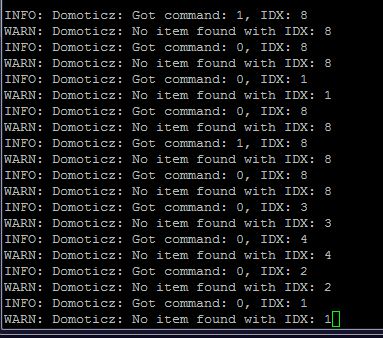

@adrian testowałeś to na jakiejś wersji domoticza ? Nie wiem co jest, ale nie chce mi działać sterowanie przekaźnikiem z poziomu domoticza.
Czujnik działa , przycisk załącza przekaźnik. Po odpaleniu debugera widze jak zmienia się stan idx 8 po kliknięciu przełącznika w domoticz  ale nie uruchamia to GPIO przekaźnika . Coś robię nie tak ?
debug
na tym zrzucie dwa razy próbowałem uruchomić przekaźnik , przełącznik w domo ma idx 8

testuje na 2020 - nie jestem pewien czy testowałem uruchamianie bramy
aaaaaa właśnie - chyba nie będzie działać z domoticz jeszcze sterowani bramy. Po http wysyłałem komende toggle
Daj mi chwilę zaraz poprawię.  Dodałem już obsługę czujników BME, @lukas121 właśnie namówił mnie jeszcze na dodanie czujnika natężenia światła BH1750 - więc go dodam też.

@isom radę potrzebuję, bo nie jest to oczywiste dla mnie przy MQTT jak to zrobić z Bramą
w wersji HTTP API w Domoticz miałeś dwa elementy
  • jeden start/stop bramy
  • drugi pokazywał czy brama jest otwarta
Żeby to tak działało w wersji MQTT to konieczne będzie w konfiguracji bramy (AFE Firmware) ustawiać 2 IDX
  • jeden do stanu bramy
  • drugi do start/stop bramy
Czy to ma sens z pkt widzenia domoticz tak to mieć działające?
