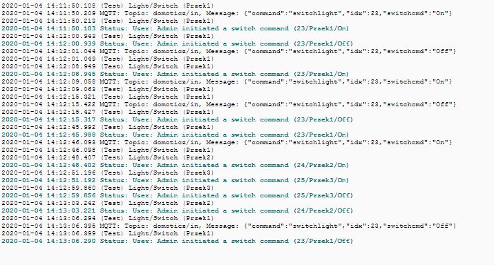

@adrian to zrobiłeś niespodziankę na nowy rok , oczywiście nie wytrzymałem i już wgrane firmware oraz krótkie testy . Wygląda to tak :
1. Pierwszy kanał Przekaźnika działa i można nim sterować z poziomu domoticz jak i z przypisanego przycisku , jednak żeby nie było tak różowo to przy ustawieniu przycisku na monostabilny stan przycisku zawsze ustawia się na ON i to widać w logach
mqtt 1
Przy ustawieniu na bistabilny pierwsze załączenie z przycisku wprowadza soft w pętlę podobną jaka była przy http bez  source=domoticz.

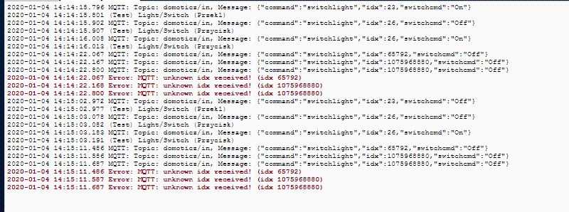

2. Kanały 2 i 3  nie reagują na sterowanie z poziomu Domoticza
mqtt 2

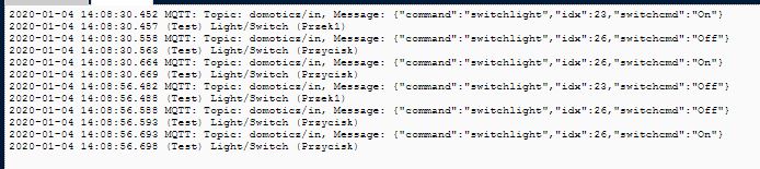

3. kanał 2 przy sterowaniu z przycisku  załącza przekaźnik ale wywala dziwne IDX , więc nie aktualizuje stanu w domoticz   natomiast kanał 3 nic nie robi
 mqtt 3

Gdy jest monostabilny to jego stan nie będzie szedł w parze z przekaźnikiem. Jego stan wysyłany służy to monitorowania czy przycisk jest wciśnięty lub nie. Co masz w log'ach jak trzymasz przycisk też ON ? nigdy się nie zmienia z ON/OFF
patrze w pozostałe problemy hm...
Przy monostabilnym działa ten przycisk i zmienia stan tyle że jak wciśnięty to jest OFF , przy bistabilnym pętla
PS jak chcesz to wstawię foty z AFE i takich idx nie zobaczysz jak przy tych błędach

  • wydaje mi się, że to co znalazłeś powinno już działać
  • dodałem ustawianie i przesyłanie wartości początkowych do Domoticz przy starcie
  • nowa wersja jest do pobrania
