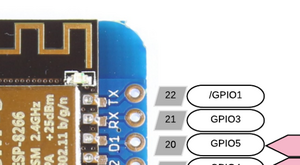

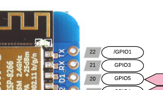

  • TX - GPIO1
  • RX - GPIO3
Dołączył: 7 lat temu
Może i wg rozpiski. Niestety nie zmienia to faktu, że za każdym razem po resecie do ustawień domyślnych muszę zamienić miejscami te dwa GPIO. Może to u mnie jest coś zmienione ...
Dołączył: 13 lat temu

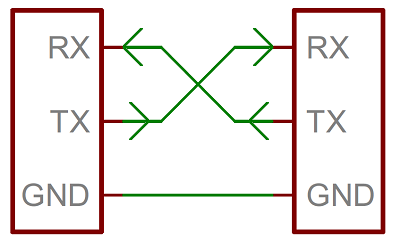

@steel_rat to jest kwestia jak podłączyłeś przewody, zakładam ze Honeywell'a. Jeśli TX z TX to musisz zmieniać w firmware, bo UART łączysz na przemian tak samo, jak przy wgrywaniu firmware, bo to ten sam typ transmisji danych
 w wideo trochę o tym mówiłem przy okazji wgrywania firmware
W AFE jest możliwość ustawienia GPIO dla TX i RX, gdyby nie było, to konieczna byłaby zabawa kablami, a nie zmiana tylko w konfiguracji.
