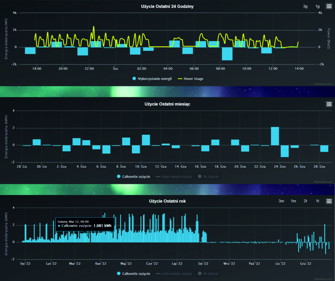

miałem sobie w domoticz fajnie liczące dane z licznika SDM630 do którego napisano fajny skrypt czytający modbus
ale po pierwszej aktualizacji na 2022.1 na wykresie widać już złe naliczanie
po aktualizacji na 2022.2 to już szopka bo nalicza w minusie
miał ktoś taki przypadek? jest na to rada?
dolny wykres z licznika pokazuje kiedy aktualizowałem 😉

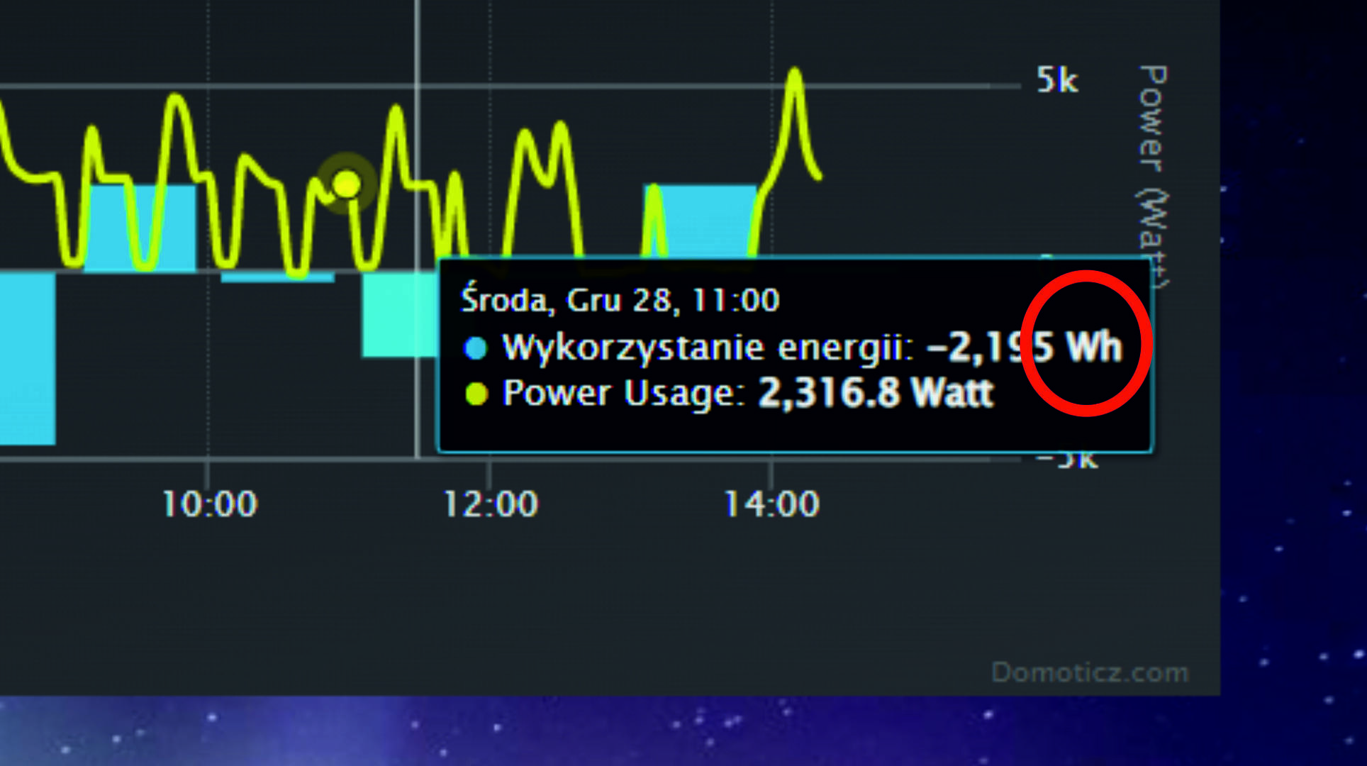

Wh?

@WaldekGR co w kolejnych aktualizacjach ? Czy działa Ci licznik odpowiednio z Domoticzem ??
Przymierzam się do montażu fotowoltaiki oraz zakupu licznika SDM630.

Witaj, SDM630 działa ok, czyta w minusie bo tak jest przypięty 😉 fotowoltaika pracuje to w minus dom liczy, sama fotowoltaike rozwiązałem odczytując oba falowniki licznikami i sumuje kafelkiem
