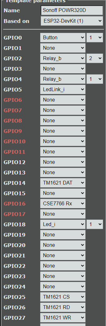

Wgrałem Tasmotę do Sonoff POW R3 20D
Wszystko chyba ok, ale nie widzę jakiejkolwiek reakcji diody od WiFi.
Jak można ją do czegoś użyć ? Np aby migała jak jest połączenie z WiFi lub jak wysyłany jest komunikat MQTT itp?

wgrałeś konfigurację?
{"NAME":"Sonoff POWR320D","GPIO":[32,0,9313,0,9312,576,0,0,0,0,9280,0,3104,0,320,0,0,0,0,0,0,9184,9248,9216,0,0,0,0,0,0,0,0,0,0,0,0],"FLAG":0,"BASE":1}

sprawdź ręcznie - dioda od wifi jest na GPIO05.
Powinno być LedLink_i lub LedLink

masz teraz ledlink_i jak nie działa to zmień na ledlink, jak dalej nie zadziała to ustaw LED i port odpowiedni dla przekaźnika i sprawdź czy zapala się razem z przekaźnikiem.

Zmieniłem an LedLink i chyba jest ok - świeci. Dzięki.
Czy w takim razie w tym template jest błąd ? Powinno być 544 zamiast 576?
I w sumie jest gdzieś jakaś dokumentacja, aby np znaleźć czym się różni LinkLed od LinkLed_i ?

czy może się zdarzyć błąd, pewnie. Może też producent zmienił. Te dwa istawienia to to samo, tylko działanie na odwrót.
