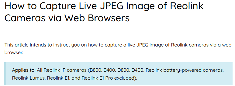

Imou poszła do zwrotu i w zamian zakupiłem Reolink E1 Pro-V2. Koniecznie z Pro w nazwie, ponieważ wersja bez Pro nie obsługuje ONVIF. Cenowo 2x droższa, ale za to bez problemu dodałem ją do rejestratora. Jej wielkim plusem jest fakt, że w aplikacji Reolink nie trzeba tworzyć konta i przez to łączyć się z chmurą producenta. Na wszelki wypadek odciąłem jeszcze jej IP od internetu i dalej wszystko hula. Jedynym problem tej kamerki jest fakt, że...
obraz
Z tego wynika, że nie da rady otrzymać obrazu z tej kamerki w Domoticzu. Czy może jednak jest jakiś magiczny sposób, aby takowy obraz uzyskać?
Dodane : 23/05/2024 3:17 am
Wpisów: 1476
ta kamera nie udostępnia pojedynczych obrazów.
FFMPEG rtsp:// /h265Preview_01_sub
