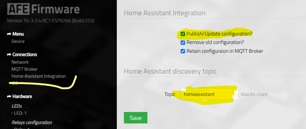

  • Zainstaluj wersję dedykowaną dla HA
  • W AFE
    • skonfiguruj MQTT Broker
    • wpisz dowolne tematy MQTT do np przekaźników, RGBLED - co tam masz podłączone
    • sprawdź, czy masz minimalnie tak ustawioną integracje z HA
    • Zapisz wszystko i wyjdź z konfiguracji
  • AFE powinno dodać i skonfigurować urządzenie automatycznie w HA - tak, jak na screenshot'ach tutaj
  • Jeśli dodane elementy w HA nie będą aktywne to wyłącz/włącz urządzenie z AFE, aby mogły przyjść do HA informacje, że urządzenie podłączyło się (może wystąpić jeśli w AFE jest skonfigurowane LWT)

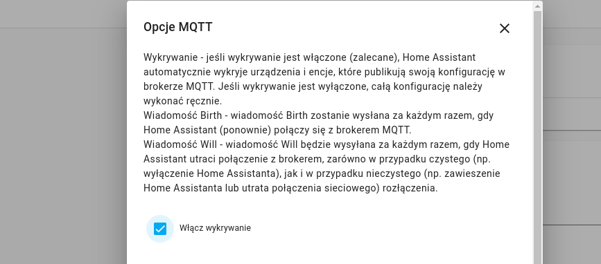

  • sprawcz czy wgrales wersje pod HA i masz to okno jak w moim drugim post u góry
  • czy jest temat MQTT w konfiguracji paska LED
  • czy MQTT Broker w AFE dobrze skonfigurowany - konfig jest wysyłany przez MQTT do HA, a jeśli nie idzie to to coś z konfiguracją MQTT w AFE?
Czy w HA w konfiguracji MQTT Brokera to coś jest zaznaczone
