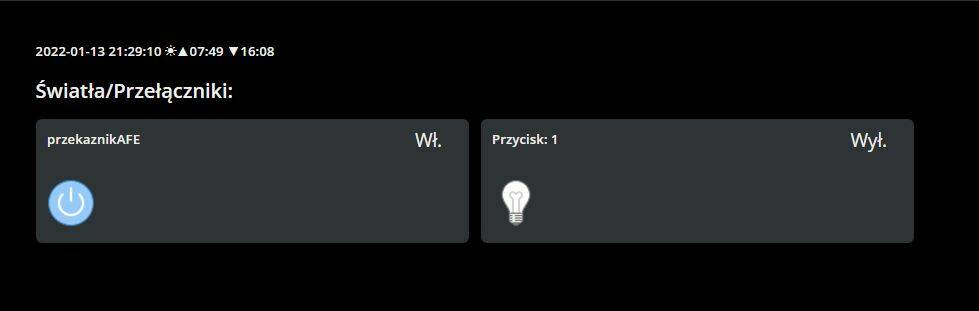

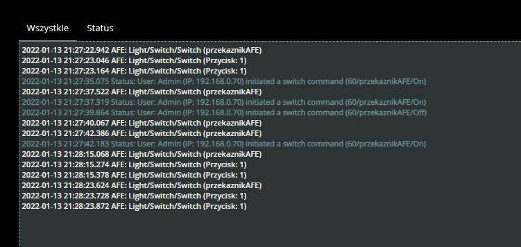

@adrian mam pytanie do tej wersji, a jak wiesz nie mam doświadczenia z wersjami nie dla domoticz , wgrałem wersję pod HA i super sobie radzi w domoticz , moje pytanie, czy tematy dla przekaźnika i przycisku mają jakieś znaczenie ? W domoticz dodało mi automatycznie Przycisk:1 i przekaźnik zgodnie z nazwą. Kolejne pytanie czy to normalne że gdy użyję fizycznego przycisku to w logach mam info podwójnie , a jak włączam przekaźnik z poziomu domoticz to tak jak  widać na niebiesko w logu jest ok .

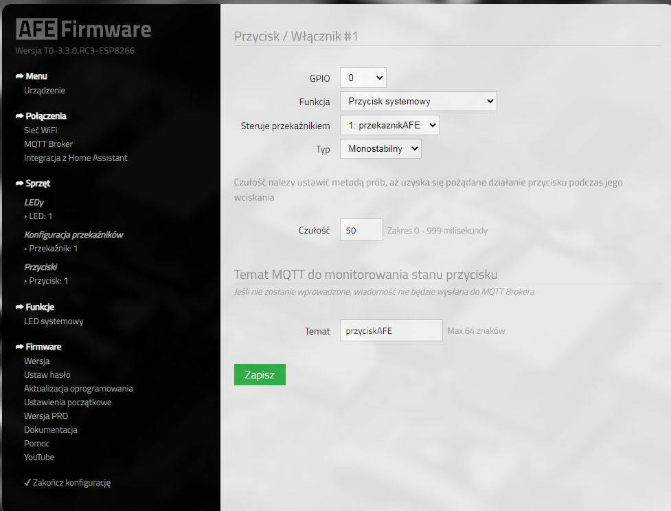

Poniżej fotki jak mam ustawiony przycisk
3
PS chyba sam się zakręciłem, ustawiłem przycisk na monostabilny, więc siłą rzeczy musi być dwa razy w logach, natomiast nadal ciekawią mnie tematy przycisku i przekaźnika.

  • jak wpiszesz temat do przekaźnika (tak samo jak IDX) to w domoticz masz stan tego przekaźnika i dodatkowo możesz nim sterować
  • w przypadku przycisku jak wpiszesz temat (tak samo jak IDX) to w domoitcz masz informację o stanie tego przycisku, kiedy go wciśniesz, puścisz to do domoticz pójdzie info
    • w 90% procentach przypadków, raczej nie ma potrzeby ustawiać temat dla przycisku, ale można i coś z tym później sobie robić, np, urządzenie ma tylko przycisk, i jak go wciśniesz dostajesz info do Domoticz i coś z tym robisz, na przykład: włączasz światła w całej chałupie.

@adrian na wstępie dzięki za wyjaśnienie kwestii tematu dla przycisku , już jest to dla mnie jasne i wiem jak to dalej testować żeby uzyskać info z takiego przycisku. Jeśli pytasz czy mogę sterować przekaźnikiem i czy widzę status przycisku to oczywiście że tak jest, widać to przecież w logach. Męczy mnie tylko dlaczego przycisk dodał się automatycznie z nazwą taką jaką ma w zakładce Menu AFE ( czarna część interfejsu ) zobacz nazwę w domoticz i w logach.

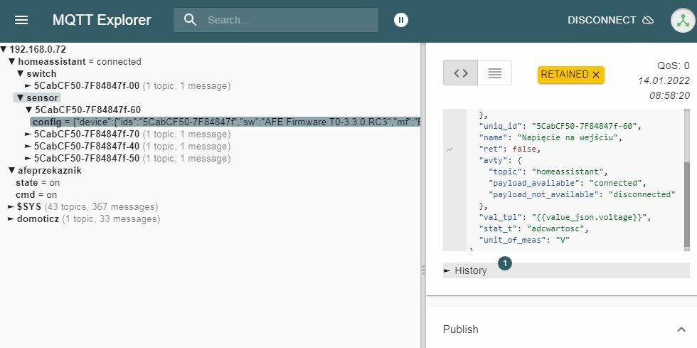

Być może jeszcze za mało czasu na to poświęciłem bo testowałem ESPHome i Tasmotę , ale przez weekend zrobię testy z MQTT Explorer i porównam co wypluwa AFE a co widzi domoticz.
Dobrze rozumiesz , że integracja z HA działa z domoticz tak , że konfiguruję brokera , ustawiam prefix w integracji jaki mi pasuje i w domoticz taki sam i automatycznie dodaje wszystko co skonfiguruję w AFE

Integracja HA wymaga, żebym podał nazwę urządzenia (przycisku), które chcę utworzyć w Domoticz  - jak nie podam, to utworzy się z nawą MQTT Switch (tutaj napisane pod atrybutem name)
W AFE w konfiguracji przycisku nie podaje się nazwy przycisku, wiec tworzone są one w Domoticz: Przycisk 1,2,3,4 - zakodowane na stałe tak
W przypadku przekaźnika podajesz nazwę przekaźnika w AFE więc w ich przypadku tworzę je w Domoticz z nazwą jaką ustawisz w AFE

tak integracja automatyczna działa tak, że Domoticz nasłuchuje pod jakimś tematem konfiguracje, które przychodzą z urządzeń, więc w AFE musisz dodać temat na który ma wysłać konfiguracje, a w Domoticz temat, który ma nasłuchiwać - tak jak napisałeś.
AFE za każdym razem, jak je startujesz, resetujesz to wysyła konfigurację do Brokera (domoticz) - wiec zawsze wysyła najnowszą.
Jak chyba Cię rozumiem, to zastanawiają Cię logi, że coś tam jest kilka razy? hm... nie wiem. Mało tam jest informacji więc nie wiem jak na to patrzeć.

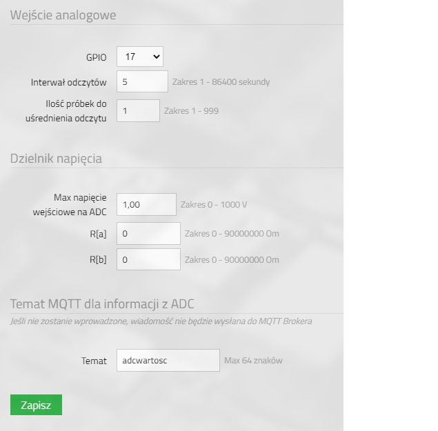

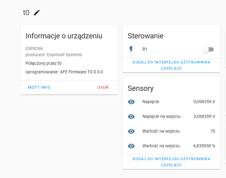

@adrian przepraszam że wciskam się do tematu o HA , pewnie założę swój oddzielny żeby tu nie mieszać , ale ostatnie pytanie. Czy sprawdzałeś ADC w tej wersji ? Przy pierwszym uruchomieniu ( restarcie AFE) ADC pięknie raportuje do brokera cztery wiadomości (dwie z "V" jedna to surowe dane i ostatnia % , ale na tym koniec. Dalsze zmiany sygnału na ADC nic nie wnoszą MQTT Explorer nie widzi już nic z tego wejścia. A może to ja coś źle konfiguruję ?
zobaczę @isom wieczorem jak skończę pracę
po czasie zdefiniowanym w AFE - czasie wykonywania odczytów ADC - wartości powinny spływać do brokera w Twoim przypadku pod temat: adcwartosc

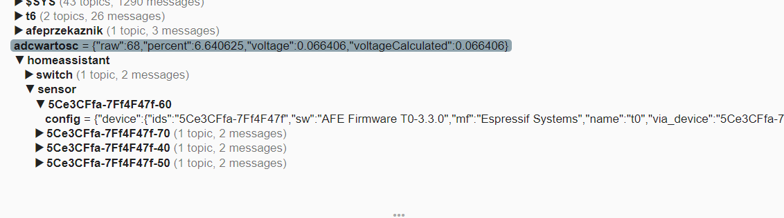

Męczyło mnie więc zainstalowałem na Sonoffie Basicu
w AFE odczyty skonfigurowane na 5 sek i zaczęły przychodzić
Też jej widzę w HA
AFE
sprawdź może czas odczytów ADC w AFE ??
