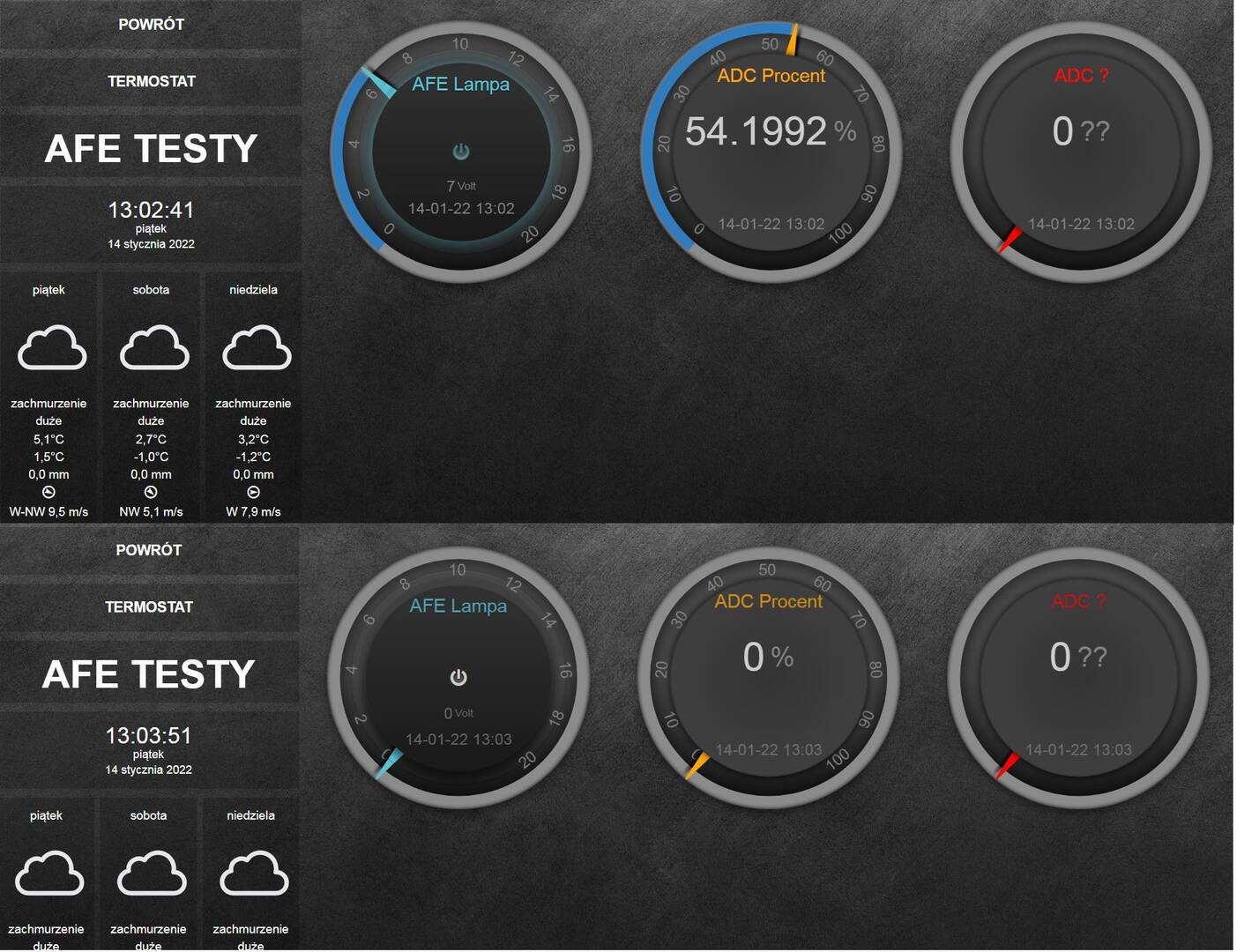

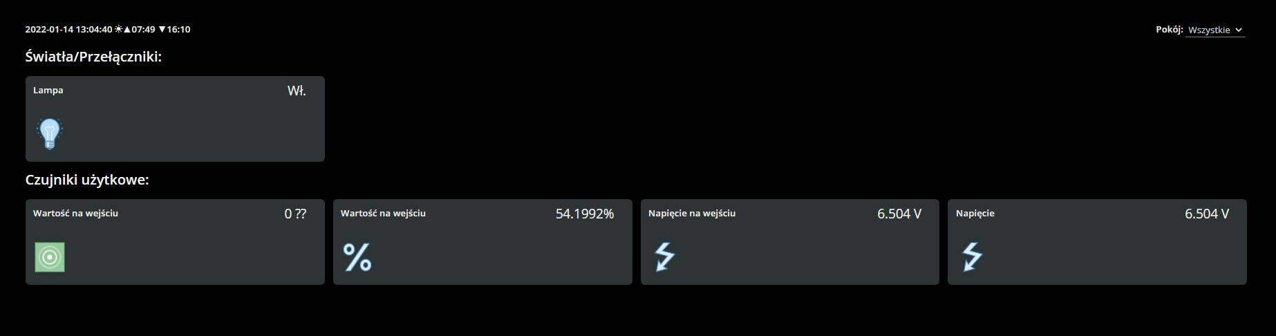

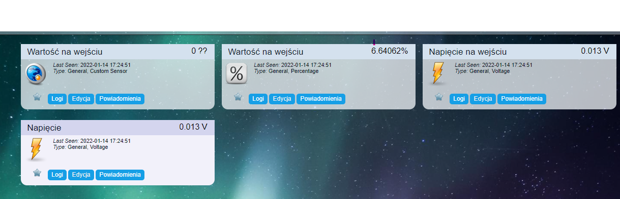

 Ostania fotka to taka fanaberia , włączony przekaźnik uruchamia pomiar napięcia , ciekawe dlaczego wartości "raw" się nie aktualizują , czujnik jest oczywiście tworzony automatycznie , tak jak cała reszta.

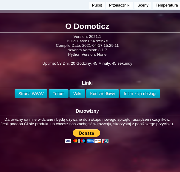

Możesz mi jakoś pomóc i nakierować jak zainstalować Domoticz Beta, żeby sobie to potestować.
Zakładam, że ta beta pójdzie kiedyś life więc mogę już przygotowywać AFE pod tę nową już i testować sobie.

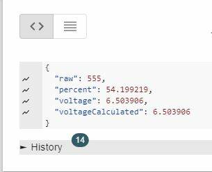

Przeanalizuję o co chodzi wtedy z tym raw, bo do brokera wychodzi wartość, tylko coś jej nie wciąga Domoticz, jak widać

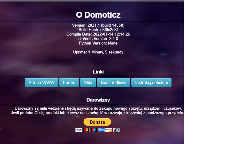

Mam taką wersję
@adrian świetnie że rozdzieliłeś wątek , co do update domoticz to otwierasz terminal na maszynie na której stoi ten domoticz , przechodzisz do katalogu z tym domoticz np
cd home/domoticz
Jak już będziesz w domoticz możesz wpisać
ls
albo od razu
./updatebeta
Ubuntu pewnie poprosi o hasło , na raspberry pójdzie od strzała , po update jak możesz wyczyść cache przeglądarki i normalnie odpalasz tak jak zawsze

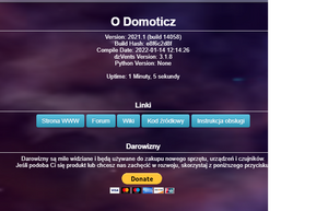

hm - czy to jest beta????
EDIT: Wycofuje pytanie, jest MQTT Discovery więc pewnie to beta

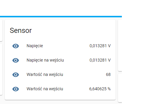

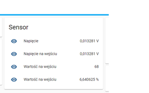

Potwierdzam @isom że u mnie też Domotcz nie łyka "raw" wartości
w HA wchodzi.
