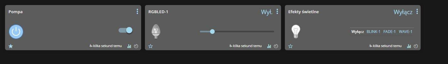

@isom - jeszcze jedno, a Ty wiesz jak usunąć te automatycznie utworzone bloczki?
Jak usunę ma liście ze sprzętem to po kilku sekundach one wracają? Czyli jakoś nie mogę ich permanentnie usunąć

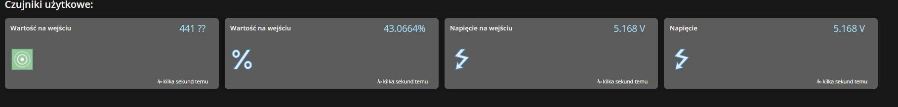

@isom generalnie wiem o co chodzi z tym raw - wygląda na to, że Domoticz nie daje sobie radę, gdy utworzy Custom Sensor dla przychodzącej wartości
Domoticz tworzy typ urządzenia na podstawie jednostki przesyłanej wartości, jak przychodzi V to robi z tego napięciem, jak A to robi prądowy, % - procentowy sensor
Ja nie ma nic, to robi Custom Sensor, ale później już nie wciąga wartości
Jeśli wyślę to raw z jakąś jednostką to zaczyna elegancko chodzić.
Zerknąłem w typy tych sensorów w Domoticz ale niczego sensownego nie znalazłem dla wartości raw z ADC czyli w przypadku ESP8266 wartości od 0 do 1023
jak masz jakiś pomysł, jaki to mógłby być sensor w Domoticz, nie CustomSensor, to daj znać, jeśli nie to zobaczymy, czy ktoś to wyłapie, jako defekt w ekipie Domoticz.

@adrian świetnie że to wyczaiłeś , poruszę ten temat na github domoticz , być może za dzień dwa tego problemu już nie będzie bo coś tych twórców opętało od wczoraj 8 wersji , wczoraj była wersja z końcówką 50 , dziś już 58 . Kasowanie bloczków jest o tyle trudne przy tym automatycznym dodawaniu, że wykasujesz a w to miejsce natychmiast wchodzi nowy , trzeba wyłączyć Gateway na chwilę i wtedy możesz spokojnie usunąć.

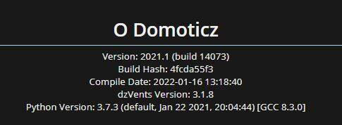

Najprawdopodobniej w najbliższym czasie ta wersja beta - dopracowana stanie się stable , więc pewnie szybko zareagują na mój wpis
@adrian w najnowszej wersji już jest postęp , może jeszcze nie ideał ale już lepiej , jak chcesz być na bieżąco to aktualizacja tak samo jak poprzednio , tylko teraz automatycznie zrobi się backup przed samą aktualizacją . Tak to już wygląda
A tu ostania wersja

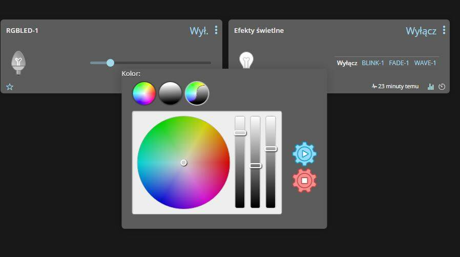

Tak informacyjnie, wgrałem T7 i też wszystko działa, testy na zwykłej LED , ale jakieś efekty widać
@isom zaraz zaktualizuję
do RGB LED da się wybrać kolor?
