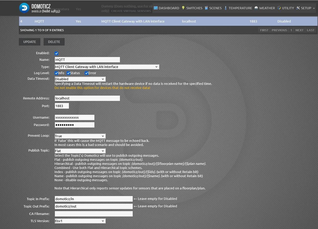

No i narobilo sie...

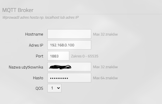

W AFE panelu wylaczylem http a wlaczylem mqtt. Nic wiecej.
Smarticz mial serwer mosquito juz zainstalowany na gotowo od poczatku wiec go tylko skonfigurowalem:
Cos jednak poszlo nie tak. Wszystkie stacje AFE zniknely mi z sieci wifi i nie lacza sie ze smarticzem. Ide po mlotek...
ahh. teraz mi przyszlo do glowy ze w AFE tez musisz w konfiguracji ustawic serwer MQTT: adres,port, user
rozumiem ze nie zrobiłeś
jak zachowuje sie AFE? miga dioda cos tam?
